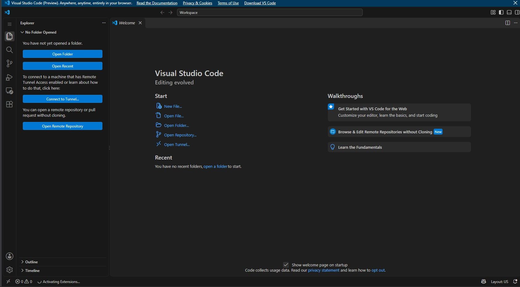

    האם מישהו לא בנטפרי יוכל לבדוק לי האם הוא מצליח להיכנס לאתר https://vscode.dev/ בלי תקלות? יש אצלי 418 אבל לא של חסימה אלא של שגיאה, השאלה אם זו שגיאה כללית של vs code
      @cfopuser הכתובת הזו גם עובדת? בה השגיאה

      @ע-ה-דכו-ע כן,
      אגב לפי הwayback זה השתנה היום ב 18:50 (שעון ארה"ב מסתמא)
      ההתחלה של הקובץ השתנתה עם זה עוזר אני יכול להעלות לך את הקובץ ותשים אותו בlocal overide וזה אמור לעבוד לך.
      הנה הקובץ תפנה אליו ב dev tools workbench.web.main.internal.jss
        עובד.

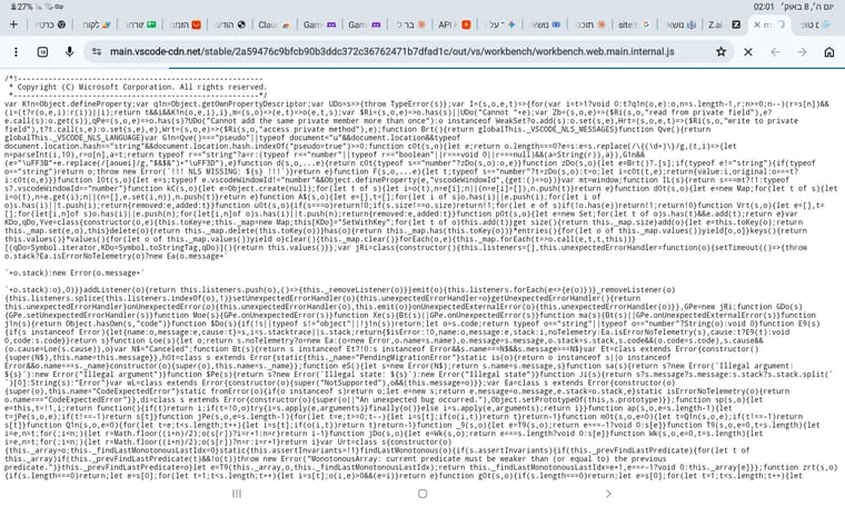

                  אותה שגיאה נהיתה גם כאן... כנראה זה בעיה של הרובוט או משהו עם התוכן של הקובץ ולא סתם תקלה...
                    https://main.vscode-cdn.net/stable/2a59476c9bfcb90b3ddc372c36762471b7dfad1c/out/vs/workbench/workbench.web.main.internal.js
                    יודע ומייבין
