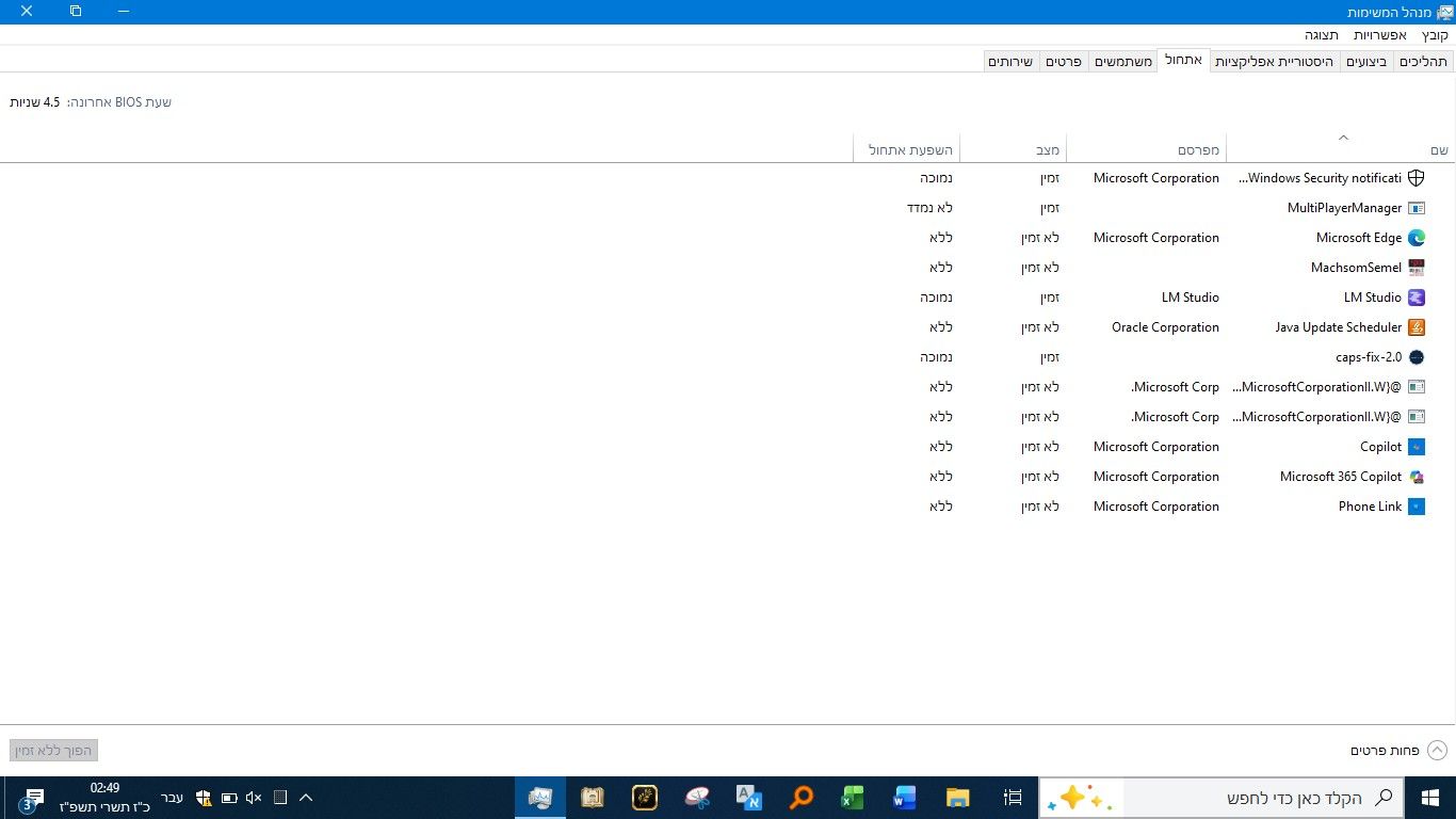

                        @דמבלדור תכנס למנהל המשימות לשונית אתחול ותצלם מסך
                        כמו כן כדאי לעשות עדכונים לווינדוס

                                דמבלדור
                                @יוסף-מאיר-וייס
                                עדכונים לא רלוונטיים אצלי כי זה מחשב בלי אפשרות חיבור לרשת.

                                  יוסף מאיר וייס
                                  @דמבלדור תלחץ על MultiPlayerManager
                                  LM Studio
                                  caps-fix-2.0
                                  ותהפוך אותם ללא זמינים, ותפעיל מחדש
                                  בנוסף כדאי גם שתלחץ במקום ריק על שורת המשימות ותפתח את "חיפוש" ושם תצלם מסך
                                    LM Studio
                                    caps-fix-2.0

                                    בנימין מחשבים
                                    @יוסף-מאיר-וייס כתב:
                                    caps-fix-2.0
                                    למה להפוך ללא זמינים?
                                    תוכנות לגטימיות ו(לפחות זו)קלילות!
                                    נראה שאתה חושב שזה קורס בגלל עומס - לדעתי זה ממש לא קשור לרם וכדו', זו נשמעת תקלה אמיתית
                                    אדרבה, תחכים אותי...
