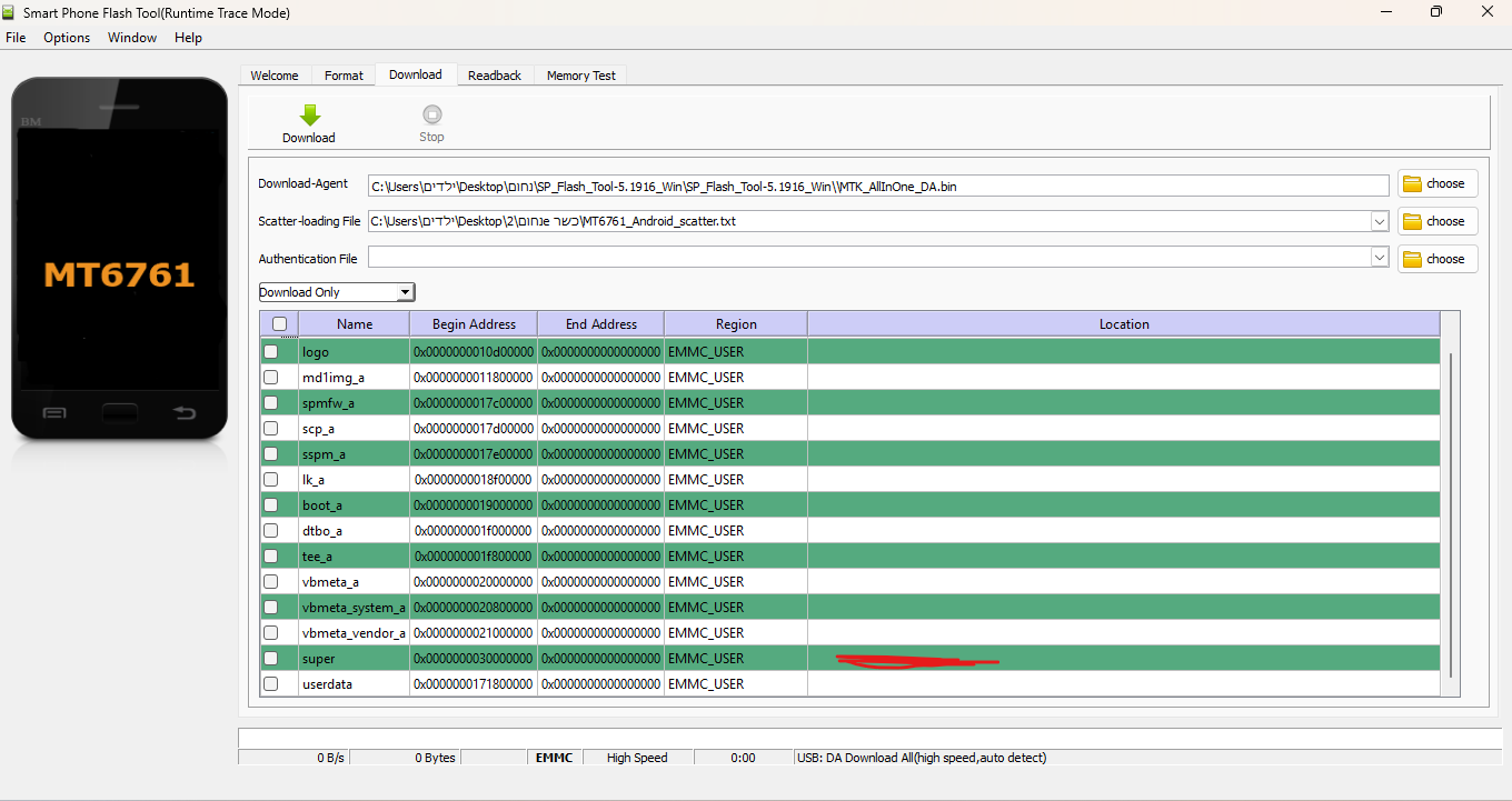

                urielk
                אני חושב שזה לא יעבוד, ניסיתי עכשיו אצלי המכשיר לא עולה. חכה עם זה אני אעדכן על הבדיקות שלי, צריך למצוא קובץ מתאים לגרסה שלך.
                • U urielk
                  @יואל-גלס אם זה הבעיה היחידה זה אמור לעבוד.
                  אין סיבה שיאבדו נתונים אישיים.
                  הצריבה מתבצעת דרך sp flash tool תטען את ה scatter שהשתמשת כדי לשאוב.
                  תלך לחלונית Download תראה שמסומן שם רק ה super, ושזה על Download Only (ולא FORMAT או UPGRADE) תלחץ על הרשומה של ה super ותבחר את הקובץ ששיתפתי אחרי החילוץ שלו ולא כמות שהוא ורק אחרי שוידאת את כל זה וכיבית את המכשיר וחיברת תלחץ על Download למעלה .

                            #33
                            @יואל-גלס תלחץ איפה שסימנתי, ותבחר את הSUPER
                            הפעלת שלוחות בVoLTE
                            • נוחעם FMנ נוחעם FM

                                #35
                                @יואל-גלס בשורה שכתוב super בצד הכי ימני שם בוחרים את הקובץ.
                                הפעלת שלוחות בVoLTE

                                  #36
                                  @נוחעם-FM אוקיי את זה עשיתי, אבל @urielk כתב
                                  @urielk כתב:
                                  ואת זה אני לא מצליח לעשות

                                    #37
                                    @יואל-גלס זה לא היינו הך ?? מה אתה מבין במשפט ''רשומה של הסופר'' ?
                                    הפעלת שלוחות בVoLTE

                                      #38
                                      @נוחעם-FM ללחוץ פעמיים על השורה כדי שיפתח חלון שבו אראה את הקובץ שנשלח אלי ואבחר בו, או משהו כזה
                                      U תגובה 1 תגובה אחרונה
                                      • י יואל גלס

                                        urielk
                                        #39
                                        @יואל-גלס קודם לחלץ אותו הוא דחוס.
                                        • U urielk

                                          #40
                                          @urielk עדיין בהורדה, היא איטית אצלי
                                          אני טועה בהבנה שלי למדריך שלך?
