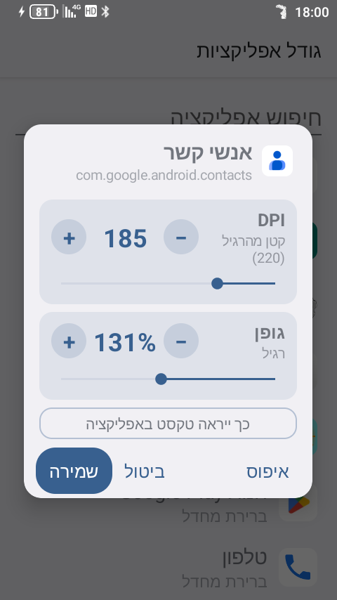

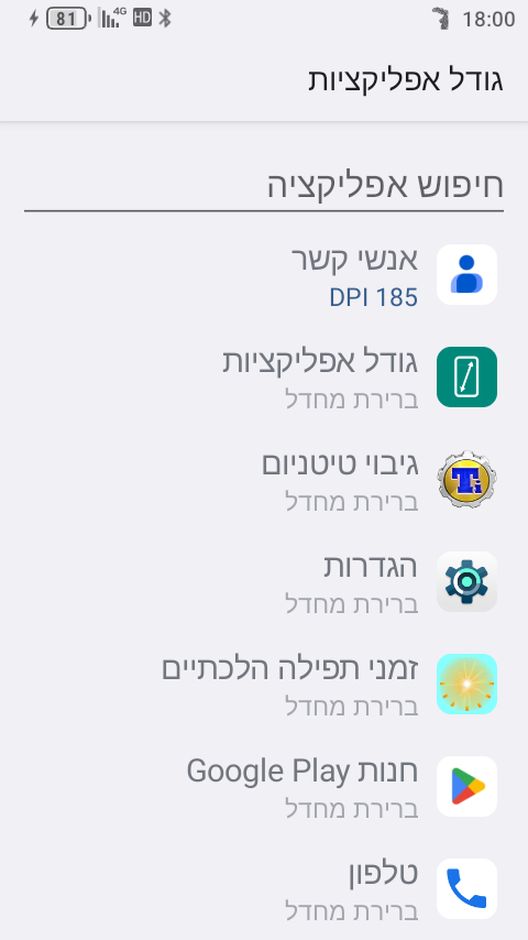

    ניתן להגדיר את גודל הגופן או את צפיפות המסך לכל אפליקציה בפני עצמה, שימושי עבור המכשיר עם המסך הקטן שחלק מו האליקציות לא מוצגות בו באופן תקין.
    נדרש מודל vector מותקן על מגיסק.
    נבדק על גלי סטאר, לכאורה תומך החל מאנדרואיד 11.
    קישור למודל וקטור (@aass העלה אותו כאן).
    האפליקציה - AppScale.ap
    להוסיף k בסוף.
      להוסיף k בסוף.

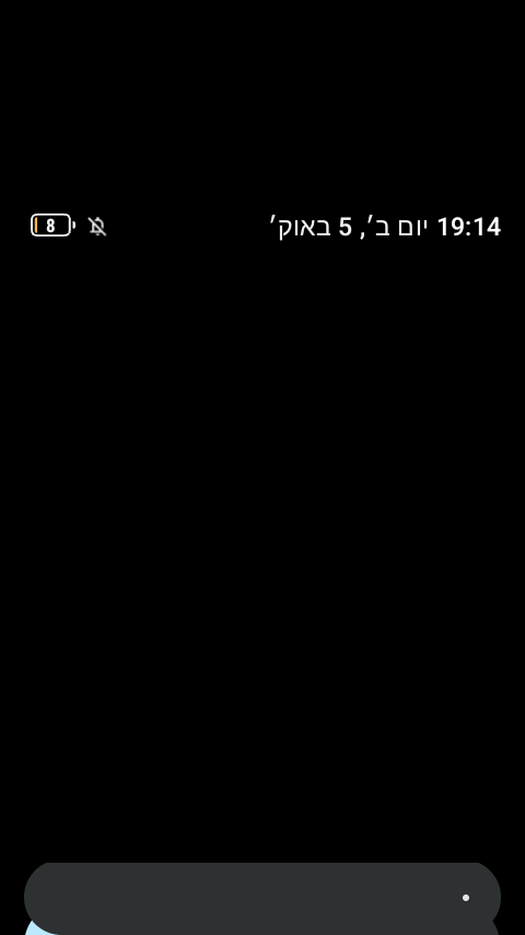

      @אפרול
      תסתכל מה זה עשה לי

        @אפרול
        תסתכל מה זה עשה לי

          קראנץ' ונילה
          @אפרול
          לא הגדרתי כלום!
          כלומר רק התקנתי את האפליקציה והמודול ונתתי הרשאות רוט ואז הגדרתי בסייר קבצים+ הקטנת כתב וביטלתי מיד

              קראנץ' ונילה
              @אפרול 13

                  קראנץ' ונילה
                  @אפרול
                  כן.
                  המודול עושה את הבאג, לא האפליקציה
