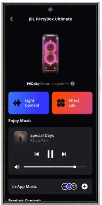

        יאיר י.
        @נח-לידר
        גם לי יש כזה רמקול, וזה קרה לעיתים רחוקות
        לכן יש דרך האפליקציה אפשרות לעדכן גירסא לרמקול הזה
        צריך פשוט להתחבר אליה ולהיות מחובר לאינטרנט ולעדכן - כמה דק'
        זה אמור לטפל בבעיה!
        אגב, האפליקציה עובדת בשאר האפשרויות אופליין!!
        חלק מהאופציות דרך האפליקציה:
        כיבוי של הבוקסה
        הגברת ווליום כללי של הבוקסה, אפי שהיא מחוברת לבלוטוס אחר משלך
        אקולייזר כללי של האודיו
        בס/טרבל של המיקרופון
        אפקט אקו (הד) לזמר
        שינוי מצבים בתאורה של הבוקסה, חלוקה לצבעים, איזה מנורות יעבדו וכו'
        קישור להורדת האפליקציה
        תמונה של מסך האפליקציה בספויילר

                נח לידר
                @יאיר-י. תודה רבה.
                עשיתי עדכון גרסא ונראה לי שזה הסתדר.
