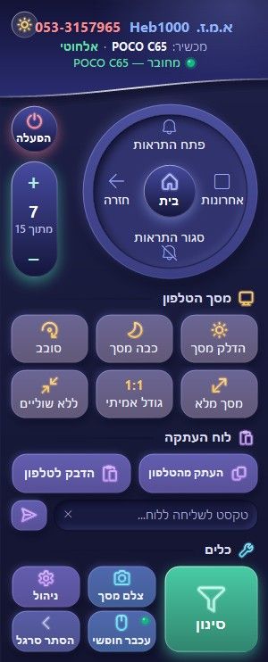

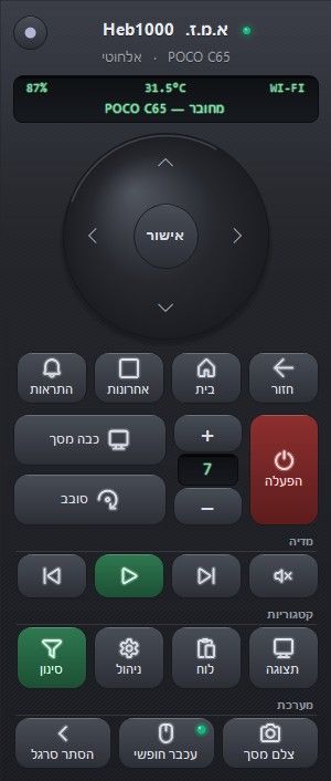

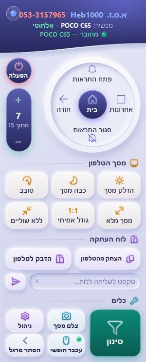

    4. הסרגל — כל הלחצנים
    3de16fb2-f428-4095-ad98-54ee4ab03825-image.jpeg תמונה 1 — הסרגל בעיצוב "שלט". נתוני הסוללה והחום בחלונית הירוקה מתעדכנים בכל 30 שניות.
    הסרגל מחולק לאזורים. הסדר בטבלאות הוא מלמעלה למטה.
    ראש הסרגל
    איזור מה יש בו
    מתג עיצוב העיגול בפינה העליונה. כל לחיצה עוברת לעיצוב הבא (פרק 6) והבחירה נשמרת.
    חלונית מצב נורית חיבור, שם המכשיר וסוג החיבור (כבל / אלחוטי), ובחלונית הירוקה: אחוז סוללה, טמפרטורה וסוג החיבור (USB / WI-FI), ושורת הודעות — מה בוצע ומה נכשל. לחיצה על שם המעבדה בראש הסרגל פותחת את חלון "אודות" (תמונה 20).
    לוח החצים
    ארבעת החצים ולחצן "אישור" באמצע שולחים למכשיר מקשי ניווט (כמו שלט טלוויזיה): למעלה, למטה, שמאלה, ימינה ואישור. מתאים למכשירים בלי מסך מגע נוח, למקרנים ולנגנים.
    חזור · בית · אחרונות · התראות
    לחצן מה הוא עושה
    חזור כמו כפתור החזרה בטלפון.
    בית מסך הבית.
    אחרונות רשימת האפליקציות האחרונות.
    התראות פותח את מגירת ההתראות. הלחצן הופך ל"סגור" — לחיצה נוספת סוגרת אותה.
    הפעלה, עוצמה, מסך וסיבוב
    לחצן מה הוא עושה
    הפעלה (אדום) כפתור ההפעלה של הטלפון — לחיצה קצרה.
    + / − מגביר ומנמיך את עוצמת המדיה. המספר באמצע הוא העוצמה הנוכחית.
    כבה מסך / הדלק מסך מכבה את מסך הטלפון והתמונה במחשב ממשיכה. (המצב נשמר בסרגל בלבד: אם כיבית בכפתור ההפעלה, הלחיצה הבאה עלולה להיות הפוכה.)
    סובב מסובב את המסך.
    עוצמה במכשירים מסוימים: בחלק מהמכשירים (בעיקר טאבלטים ו-ROM-ים לא רגילים) עוצמת המדיה לא מגיבה לכפתורי הסרגל. במקרה כזה השתמשו בכפתורי העוצמה של הטלפון.
    מדיה
    ארבעה לחצנים, משמאל לימין כמו בנגן: השיר הקודם · הפעל / השהה · השיר הבא · השתק. הם פועלים על כל נגן שרץ במכשיר.
    קטגוריות
    לחצן מה הוא עושה
    תצוגה תפריט צף: מסך מלא, ללא שוליים, גודל אמיתי 1:1 (פרק 5).
    לוח תפריט צף: העתקה והדבקה בין המחשב לטלפון, ושליחת טקסט ללוח הטלפון (פרק 5).
    ניהול פותח את מגירת הניהול (פרק 7).
    סינון (ירוק) פותח את כלי הסינון עבור המכשיר הזה (פרק 8). אם הכלי כבר פתוח — מקבלים הודעה ולא נפתח חלון שני.
    מערכת
    לחצן מה הוא עושה
    צלם מסך מצלם את מסך הטלפון, שומר בתיקיית תמונות ← שם המכשיר, ומעתיק גם ללוח. קיצור: Ctrl+Shift+S. אם מסך הטלפון כבוי מקבלים הודעה (אחרת התמונה הייתה יוצאת שחורה).
    עכבר חופשי מחליף בין "עכבר רגיל" (לא ננעל בחלון) לבין "עכבר וירטואלי" שננעל בחלון המכשיר ומשוחרר ב-Alt. ההחלפה פותחת מחדש את חלון הטלפון.
    הסתר סרגל הסרגל גולל לתוך חלון הטלפון ונשאר חץ כתום קטן בצידו. החץ (או Ctrl+Shift+P) מחזיר אותו.
    הצמדה למסך הטלפון
    הסרגל והחץ נשארים צמודים לחלון הטלפון ועולים וגם יורדים יחד איתו. הזזה קטנה של חלון הטלפון גוררת את הסרגל איתה; הזזה גדולה מקפלת אותו לחץ שנשאר ליד המסך.
    סמל במגש המערכת: ליד השעון ב-Windows יש סמל של התוכנה. לחיצה ימנית פותחת תפריט: הצג את הסרגל · הסתר את הסרגל · סגור הכל (כולל מסך הטלפון).

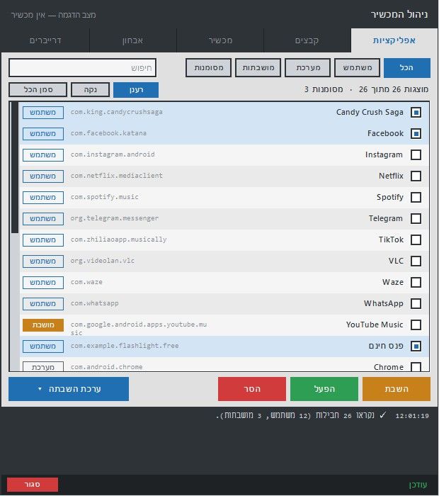

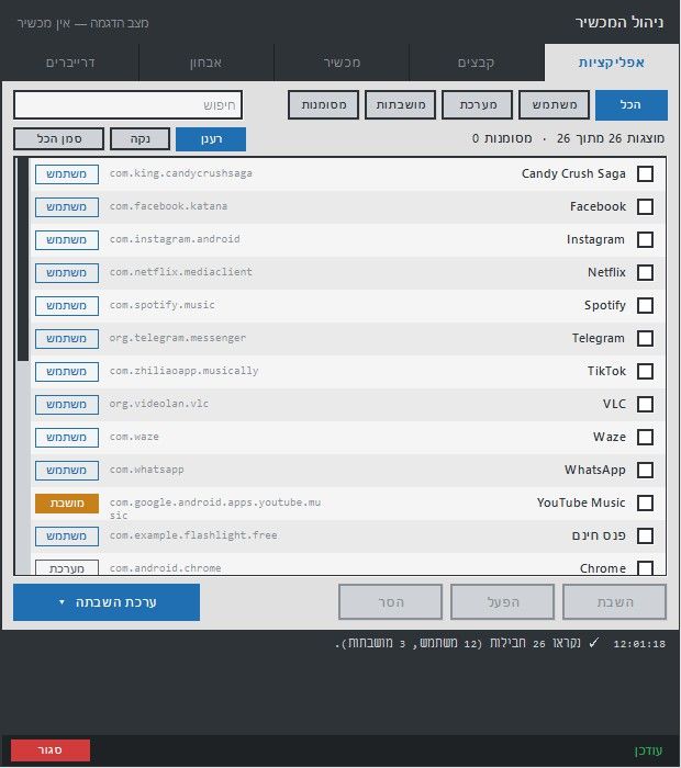

    7.1 אפליקציות
    רשימה של כל החבילות במכשיר, עם שם קריא (אם קיים בקובץ app-names.txt) ושם החבילה, ותגית: משתמש, מערכת או מושבתת.
    251fe8d8-da09-42ce-89fc-b66b8a9226f8-image.jpeg תמונה 8 — לשונית אפליקציות (הרשימה לדוגמה)
    • סינון ותצוגה: הכל · משתמש · מערכת · מושבתות · מסומנות, וחיפוש חופשי בשם או בחבילה. מעל הרשימה מופיע "מוצגות X מתוך Y · מסומנות Z".
    • בחירה: תיבת סימון לכל שורה; "סמן הכל" ו"נקה".
    • השבתה: מנטרלת את האפליקציה בלי למחוק אותה. הפיכה — "הפעל" מחזיר אותה.
    • הפעל: מחזיר אפליקציה מושבתת.
    • הסר: מסירה את האפליקציה מהמשתמש הנוכחי. אפליקציה שהתקנתם בעצמכם לא תחזור בלי קובץ ה-APK — לכן מתבקש אישור.
    • ערכת השבתה: רשימות מוכנות (קבצי טקסט בתיקיית data\disable-sets) להשבתה של קבוצת אפליקציות בבת אחת. לפני הביצוע מוצגת תצוגה מקדימה: מה יושבת, מה כבר מושבת, מה מוגן ומה לא נמצא במכשיר.
    0d7067e0-ff45-4b81-823e-6488ce7df019-image.jpeg תמונה 9 — שלוש אפליקציות מסומנות (רקע כחול) לפני השבתה
    המגן: חבילות קריטיות — ממשק המערכת, מסך הבית, WebView, אפליקציות ניהול מכשיר ועוד — מוגנות ברשימה (app-guard.txt😞 אי אפשר להשבית או להסיר אותן, גם בטעות. אם קובץ ההגנה חסר או פגום, ההשבתה וההסרה נחסמות לגמרי — רק "הפעל" עדיין עובד.

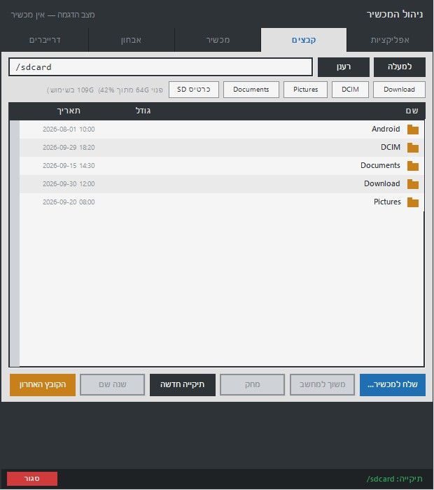

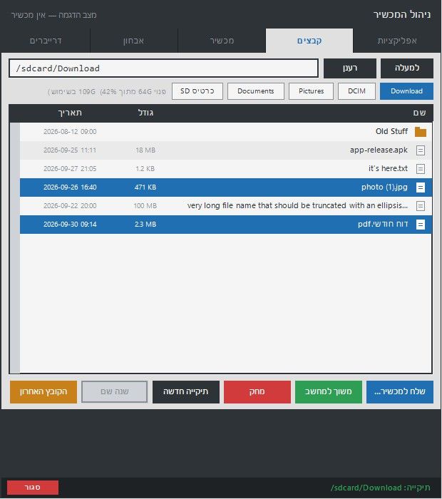

    7.2 קבצים
    דפדפן קבצים של המכשיר, בעיצוב דומה למנהל קבצים רגיל.
    be932125-0f4a-4092-b4a0-1a8bdcd8c953-image.jpeg תמונה 10 — פתיחה על האחסון המשותף, עם קיצורי תיקיות
    79364dc2-07b8-4a28-a63e-e3904e08966b-image.jpeg תמונה 11 — תיקיית Download עם שני פריטים מסומנים: "משוך למחשב" ו"מחק" נדלקו; "שנה שם" דורש פריט אחד בלבד
    • ניווט: לחיצה כפולה או Enter על תיקייה; "למעלה" (או Backspace); נתיב שאפשר לערוך; F5 לרענון. קיצורים: Download · DCIM · Pictures · Documents, וכרטיס SD אם יש. בצד מופיע המקום הפנוי.
    • בחירה: לחיצה · Ctrl להוספה · Shift לטווח · Ctrl+A להכול.
    • שלח למכשיר: בורר קבצים, או גרירה מ-Windows לתוך החלון. גרירת קובץ APK שואלת: להתקין אותו, או להעתיק כקובץ.
    • משוך למחשב: שומר ב-Downloads\מהטלפון בתיקיית המשתמש ופותח אותה. הקובץ האחרון מושך את הקובץ החדש ביותר מתיקיית Download של הטלפון.
    • מחק: מבקש אישור ומציג רשימה, ומזהיר שאין סל מיחזור במכשיר. שורשי האחסון, התיקייה Android ותיקיות מערכת חסומים — אין לחצן שיכול למחוק אותם.
    • תיקייה חדשה / שנה שם: שמות עם / או .. נדחים.

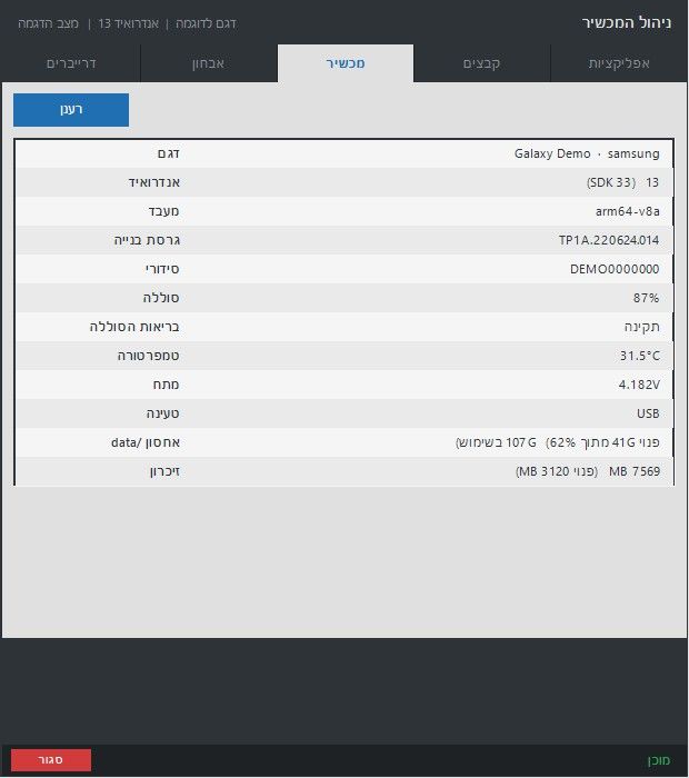

    7.3 מכשיר
    615ae4ea-7abd-4d79-9b9d-de604b61451a-image.jpeg תמונה 12 — לשונית מכשיר (נתוני דוגמה)
    לחיצה על "רענן" קוראת מהמכשיר: דגם ויצרן, גרסת אנדרואיד, מעבד, גרסת בנייה, מספר סידורי, אחוז סוללה, בריאות הסוללה, טמפרטורה, מתח, סוג טעינה, שטח אחסון פנוי וזיכרון.

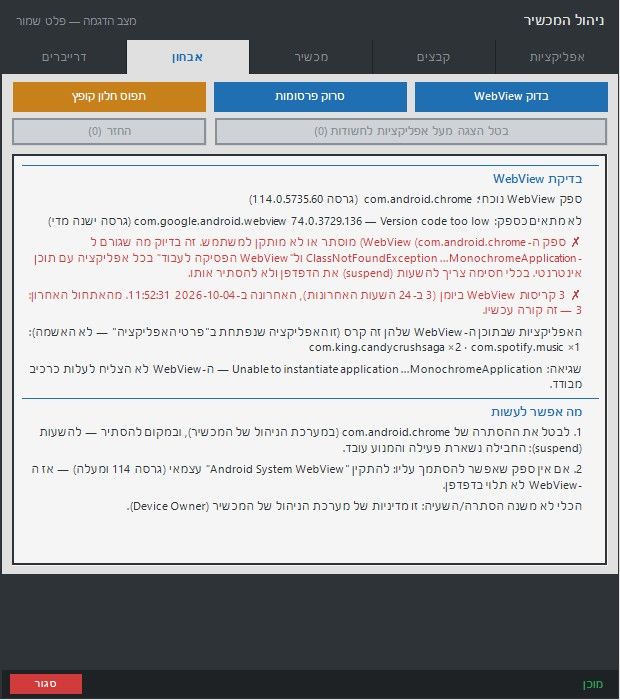

    7.4 אבחון

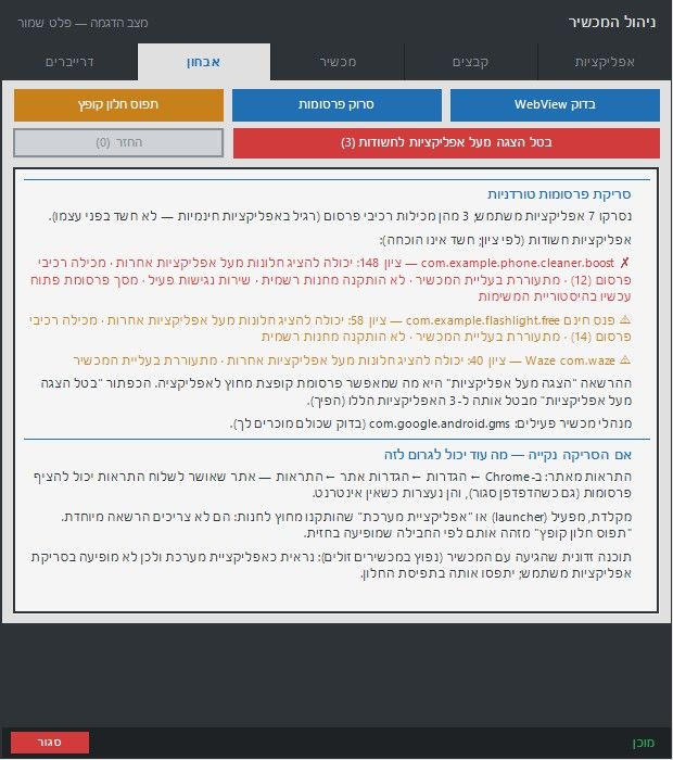

    שלושה כלי אבחון וכפתור אחד שמשנה. הסריקות קוראות בלבד — שום דבר במכשיר לא משתנה עד שלוחצים על כפתור הפעולה ומאשרים.
    b9882278-8ba7-4ea5-a5e5-dea0c7664033-image.jpeg תמונה 13 — סרוק פרסומות: אפליקציות חשודות, מדורגות לפי ציון
    c3ab4301-3548-4d4f-9bed-f91c955d2921-image.jpeg תמונה 14 — בדוק WebView: ספק, מצב וקריסות
    כלי מה הוא עושה
    בדוק WebView מסביר את ההודעה "Android System WebView הפסיקה לעבוד". בודק מי ספק ה-WebView, אם הוא מוסתר, מושבת או חסר, וסופר קריסות ביומן המערכת. הסתרת הדפדפן במכשירים רבים מפילה כל תצוגת אינטרנט באפליקציות; השעיה במקום הסתרה פותרת את זה. כשההודעה מצביעה לפתע על "משחק" — זו רק האפליקציה שאירחה את הרכיב שקרס, לא האשמה.
    סרוק פרסומות מדרג אפליקציות חשודות בפרסומות קופצות: הרשאת "הצגה מעל אפליקציות", שירות נגישות פעיל, רכיבי פרסום, מסך פרסומת פתוח, התקנה מחוץ לחנות. חשד אינו הוכחה. בסוף מופיעות סיבות נוספות שהסריקה לא יכולה לראות (התראות מאתר, מקלדת או מפעיל זדוניים, תוכנה שהגיעה עם המכשיר).

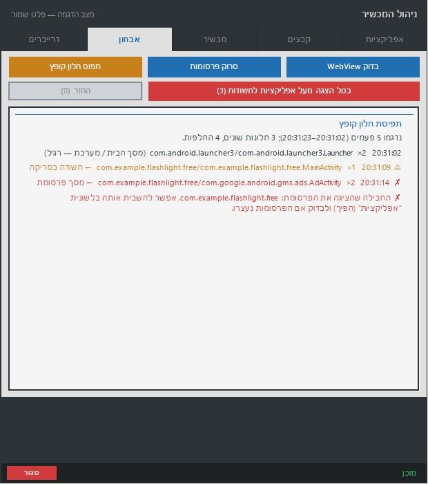

    תפוס חלון קופץ מקליט עד 60 שניות מי נמצא בחזית המכשיר, ומצביע על החבילה שהציגה את הפרסומת. זה מה שמוכיח מי האשם. מפעילים אותו ברגע שהפרסומות מתחילות.
    בטל הצגה מעל אפליקציות מבטל את ההרשאה לאפליקציות שהסריקה סימנה (עם אישור ורשימה). האפליקציות ממשיכות לעבוד, בלי היכולת להציג חלונות מעל אחרות. הפיך — כפתור "החזר" מחזיר את ברירת המחדל.
    d979c760-968e-464d-b43e-9e32e5d95c04-image.jpeg תמונה 15 — תפוס חלון קופץ: ציר זמן של החלונות שהיו בחזית (דוגמה: מסך פרסומת של אפליקציה אחת חוזר שוב ושוב)
    פרסומות בלי הפסקה שנרגעות בלי אינטרנט: כמעט תמיד זה אדוור — אפליקציה עם הרשאת הצגה מעל אפליקציות שמביאה פרסומות מהרשת, ולכן זה נרגע כשהמכשיר מנותק. "כשסוגרים אחד עולים שניים" — כל סגירה מפעילה בקשת פרסומת חדשה. מריצים "תפוס חלון קופץ" ברגע שזה קורה, ואז משביתים או מסירים את החבילה שזוהתה בלשונית "אפליקציות".

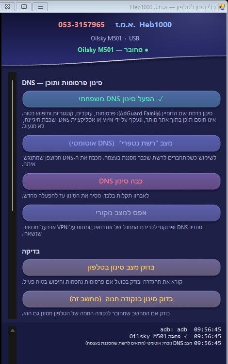

    8. כלי הסינון

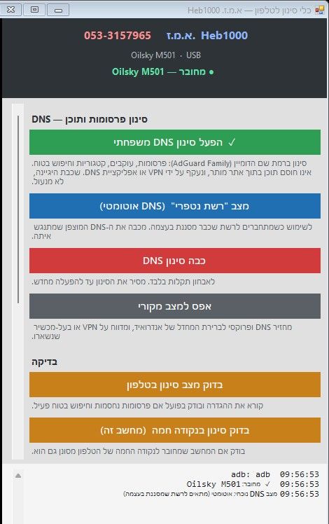

    PhoneFilter.exe פותח את מסך הסינון של המכשיר שהסרגל כבר מחובר אליו — בלי לחפש מכשיר שוב. אפשר גם להפעיל אותו לבד. יש לו שני עיצובים מלאים עם מתג ביניהם: דוח במסך אחד בסגנון זכוכית, או אשף בשלבים בסגנון שטוח.
    960fc4d0-a817-4db9-8c1e-67fe3ea762e0-image.jpeg תמונה 16 — עיצוב 1: דוח / זכוכית
    a246db28-f0e1-48d4-9f99-5bfdd8d1ea72-image.jpeg תמונה 17 — עיצוב 2: שטוח / אשף
    איך הסינון עובד — ומה הוא לא
    הכלי מגדיר ב-Android את ה-DNS הפרטי של המכשיר לשרת מסנן (AdGuard Family): הוא חוסם פרסומות, עוקבים וקטגוריות לפי שם הדומיין, ומפעיל חיפוש בטוח.
    שכבת היגיינה, לא מנעול
    • הסינון אינו חוסם תוכן בתוך אתר מותר — רק שמות דומיינים.
    • נעקף על ידי VPN או אפליקציית DNS שמותקנת במכשיר.
    • דורש אנדרואיד 9 ומעלה — לפני כן אין DNS פרטי במערכת.
    • ברשת שכבר מסננת בעצמה (למשל נטפרי, או נקודה חמה מסוננת) יש להשתמש במצב "רשת נטפרי" שבהמשך.
    הלחצנים
    לחצן מה הוא עושה
    הפעל סינון DNS משפחתי מגדיר את שרת הסינון. לא מסתפק בהגדרה: בודק שהמכשיר עדיין פותר שמות (דומיין בקרה), ושדומיין פרסומות נחסם בפועל. אם אחרי ההפעלה המכשיר נשאר בלי פתירת שמות — ההגדרה מוחזרת אוטומטית.
    מצב "רשת נטפרי" (DNS אוטומטי) לשימוש כשמתחברים לרשת שכבר מסננת בעצמה. מכבה את ה-DNS המוצפן שמתנגש איתה.
    כבה סינון DNS לאבחון תקלות בלבד. מסיר את הסינון עד להפעלה מחדש.
    אפס למצב מקורי מחזיר DNS ופרוקסי לברירת המחדל של אנדרואיד, ומדווח על VPN או בעל-מכשיר (Device Owner) שנשארו.
    בדוק מצב סינון בטלפון קורא את ההגדרה ובודק בפועל אם פרסומות נחסמות וחיפוש בטוח פעיל. אם הרשת עצמה מסננת — הדוח אומר זאת ולא מייחס לכלי את ההגנה. אפשר להוסיף קובץ test-domains.txt עם עד חמישה שמות מארח לבדיקת קטגוריות; השמות לא מודפסים בדוח, רק מספר ותוצאה.
    בדוק סינון בנקודה חמה (מחשב זה) בודק אם המחשב שמחובר לנקודה החמה של הטלפון מסונן גם הוא.
    התקן תעודות אבטחה (5) לרשת נטפרי: מעתיק לטלפון את 5 התעודות (מתיקיית certs) ופותח את מסך ההתקנה. את ההתקנה עצמה מאשרים בטלפון.
    בנה תוכנית מותאמת למכשיר מזהה גרסה, רוט ומצב יוטיוב, ומציג בדיוק מה מתאים למכשיר הזה — לאישור לפני ביצוע.
    פתח הגדרות רשת בטלפון לבדיקה או שינוי ידני של ה-DNS הפרטי.
    החלף לעיצוב 1 / 2 עובר בין שני העיצובים; הכלי נפתח מחדש עם אותו מכשיר.

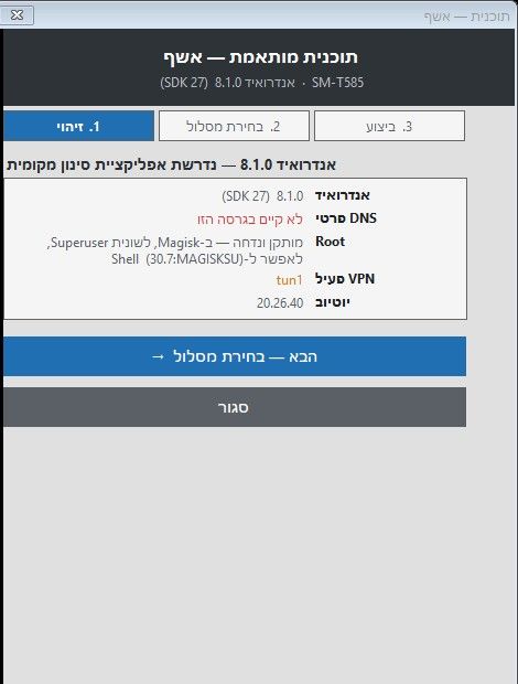

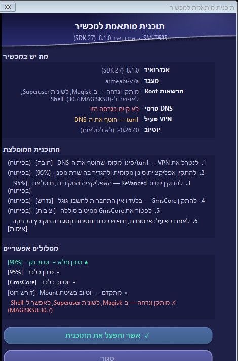

    495e611d-887d-44f2-9b9a-59f084f1eba7-image.jpeg תמונה 18 — עיצוב 1: דוח אחד — מה יש במכשיר, התוכנית, מסלולים
    5ac7ce21-98f6-4272-8d75-437fb74ac389-image.jpeg תמונה 19 — עיצוב 2: אשף — זיהוי · בחירת מסלול · ביצוע
    התוכנית מציגה מה יש במכשיר (גרסת אנדרואיד, ארכיטקטורה, DNS פרטי, VPN פעיל, רוט, יוטיוב), את הצעדים המומלצים עם אחוז הצלחה לכל אחד, ומסלולים אפשריים. (בתמונות — פרופיל לדוגמה של טאבלט.)
    מה כבר עובד בתוכנית ומה עדיין לא: בלחיצה על "אשר והפעל" הכלי מפעיל את סינון ה-DNS (כולל האימות בפועל) באנדרואיד 9 ומעלה. התקנת האפליקציות שהתוכנית מציעה (סינון מקומי למכשירים ישנים, יוטיוב מוטלא ו-GmsCore) עדיין לא ממומשת, והכלי אומר זאת במפורש ביומן.
      ראש הסרגל
      איזור מה יש בו
      לוח החצים
      לחצן מה הוא עושה
      בית מסך הבית.

      5. תפריטי "תצוגה" ו"לוח"
      שני התפריטים נפתחים כחלון צף ליד הלחצן. לחיצה נוספת על אותו לחצן, או לחיצה מחוץ לתפריט, סוגרת אותו.
      4194382c-b1ae-4137-b8d1-ba43e906ae90-image.jpeg תמונה 6 — תצוגה: מסך מלא · ללא שוליים · גודל אמיתי 1:1
      1488cf92-9245-470e-8610-c189a0f593e0-image.jpeg תמונה 7 — לוח: העתק מהטלפון · הדבק לטלפון · שדה טקסט לשליחה
      • העתק מהטלפון — מעתיק את הטקסט שסומן בטלפון ללוח של המחשב.
      • הדבק לטלפון — מדביק לטלפון את תוכן הלוח של המחשב.
      • שליחת טקסט: מקלידים בשדה, ולוחצים "שלח ללוח הטלפון" — הטקסט נכנס ללוח הטלפון ומודבק. שימושי להקלדת קישורים וסיסמאות ארוכות.

      7.1 אפליקציות
      7.2 קבצים
      כלי מה הוא עושה
      הלחצנים
      לחצן מה הוא עושה
