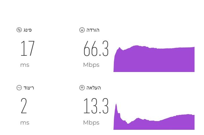

          יאיר י.
          @אהרון-שלום
          זה מה שיצא לי בבדיקת מהירות
          ה א 2 תגובות תגובה אחרונה

                        @אהרון-שלום
                        הרב של השכונה
                        @יאיר-י. לא שווה ל400 ש"ח בגרוש...
                        • ה הרב של השכונה

                          • י יאיר י.
                            @אהרון-שלום
                            אהרון שלום
                            @יאיר-י. כתב:
                            @אהרון-שלום
                            דרך אגב יש לי מחשב נייד עם מודם סים מובנה בשעות מאוחרות הוא מגיע אפילו ל120 מגה הורדה והוא רק דור 4
