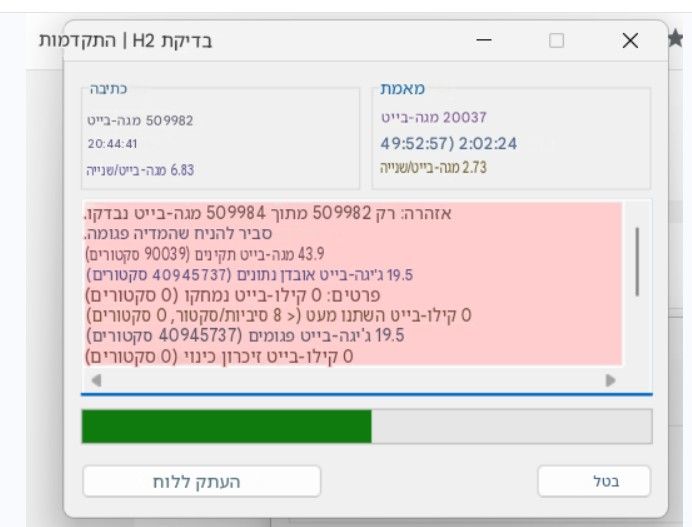

    אני בתהליך בדיקת אונקי , מה זה אומר מצד אחד הפס ירוק ומצד שני כאילו שגיאות , מה לעשות לחכות את כל ה80 שעות שמראה בצד???

      מתכנת חובב
      @כביש-עוקף פגום
      זה שהפס ירוק לא מצביע על תקינות
      אין עניין לחכות
      כ תגובה 1 תגובה אחרונה
      • מתכנת חובבמ מתכנת חובב
        @כביש-עוקף פגום
        אין עניין לחכות

        כביש עוקף
        @מתכנת-חובב אובדן נתונים , ??

          ממוחשב
          @כביש-עוקף התוכנה שהרצת גם בלי זה מוחקת נתונים, בכ"א אם תכניס יותר מה9.9 שמופיע שם זה ידרוס נתונים ישנים

            כביש עוקף
            @ממוחשב דהינו .. ניתן להציל משהו מהאונקי הזה??

              ממוחשב
              כתב נערך לאחרונה על ידי ממוחשב
              @כביש-עוקף את זה כבר כן צריך לשאול את @מתכנת-חובב אבל בחינמי מסתמא אין לך סיכוי

                  כביש עוקף
                  וכך זה נראה מתורגם
                  מעניין את הכתיבה הצליח לכתוב
                  באימות מראה אובדן נתונים
                  האם התוכנה הזו אמינה

                    ממוחשב
                    @כביש-עוקף אם זה מעליאקספרס אני יכול לנחש שזה עלה מקס 30

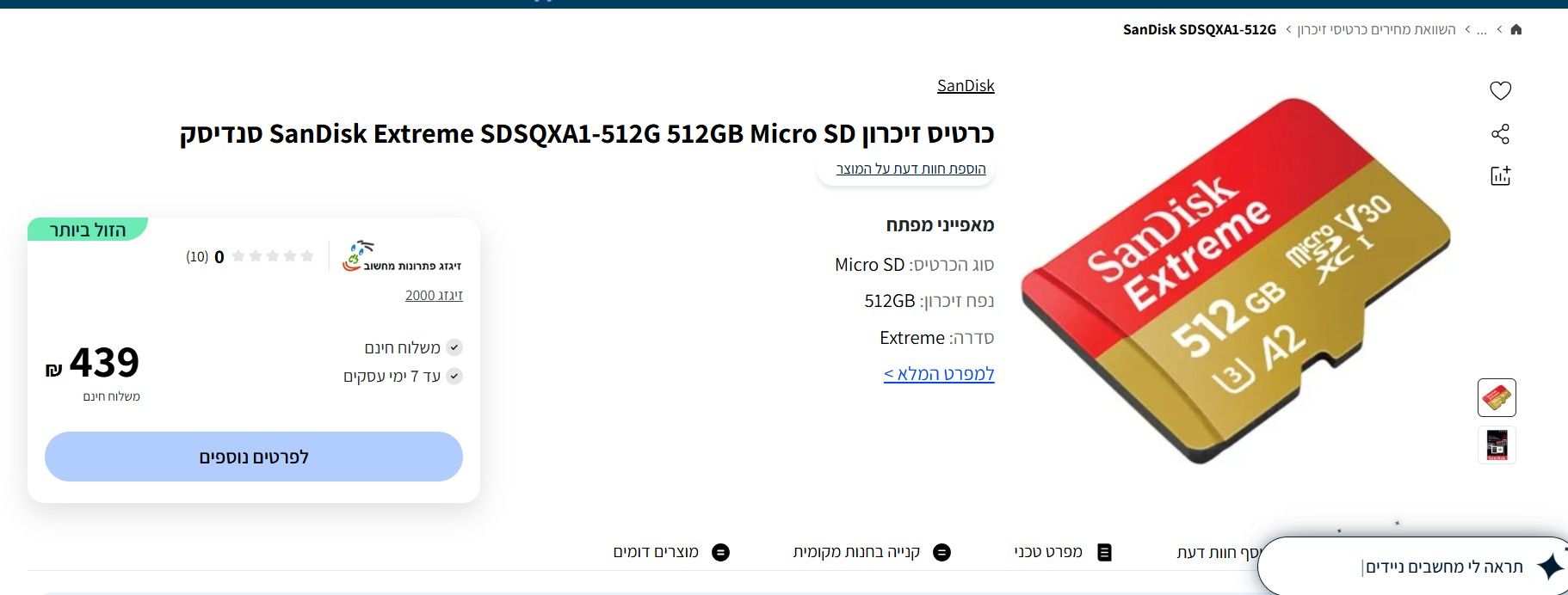

                                כביש עוקף
                                de4f4c80-3c09-4780-972d-29060c4576fa-image.jpeg זה למעשה מהארץ , זה נשמע אמין , או לא ?
                                מאיזה מחיר נמוך אתה צריך לחשוד
                                • כ כביש עוקף

                                  כביש עוקף
                                  פשוט יש לי מצלמת A229 K2 לרכב , יש לה כרטיס זיכרון 256 גיגה , נכנס רק 15 שעות ( בעצם 30 כי זה 2 מצלמות), רציתי לקבל 30 שעות משני המצלמות , אבל כנראה שאין הצר שווה בנזק , לא יודע .?
