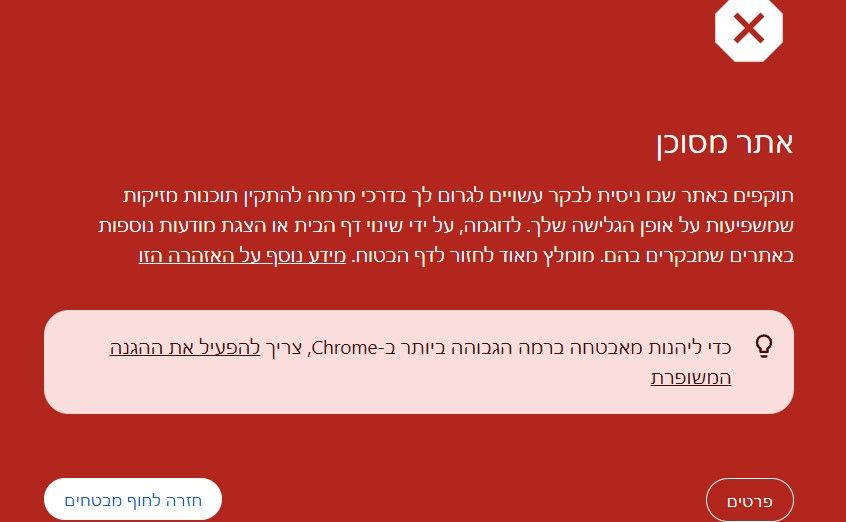

                @כמו-אתמול זה רגיל
                תלחץ פרטים ואז המשך לאתר הלא בטוח
                אם אתה חושש RotateTile.ap
