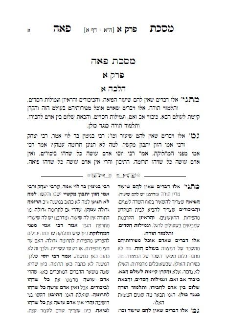

    שלום וברכה
    אני צריך עזרה מאחד שיש לו AI ויש לו רצון וזמן לעזור לי
    ליצור תוסף עימוד לוורד בסגנון אישי
    אני רוצה לכתוב את המסמך וורד בסגנון הזה
    והתוסף יעשה לי את זה בסגנון הזה
    כלומר אני כותב את המסמך בשתי סוגי כתבים אחד כתב מחשב רגיל והשני בכתב יד של מחשב
    אני רוצה שהתוסף "ישאב" את הכתב הרגיל ויכניס אותו בדף למעלה
    ואז יהיה קו חוצץ ולמטה יהיה הכתבים משולבים גם הרגיל וגם הכתב יד
    אבל צריך שהם יהיו מסונכרנים עם הלמעלה
    כלומר למעלה יש קטע מגמ' ולמטה יש את אותו קטע אבל עם פירוש
    ואני רוצה שהם יהיו מסונכנים שלא יהיה קטע למעלה של הגמרא בלי הקטע שלו למטה של הגמרא עם הפרוש
    תודה מראש

      לכאורה אין צורך בתוסף, תגדיר סגנונות לכותרות, לפונט של הגמ' ולפונט של הפירוש,
      ואת החלק התחתון בהערת שוליים.

        @צבי-צ
        אבל אני רוצה שזה יהיה מסונכן באותו דף

          @YAHBDK
          כל תחילת מקטע תעשה הערת שוליים חדשה.
          יש לך את הטקסט מוכן?
          תשלח לי בצ'אט כמה עמודים שאני אבדוק

              לא יודע האם זה יקדם אותך, בשלב ראשון בניתי מאקרו שישנה את הסגנונות בטקסט, הבעיה היא שהכותרות גם מוגדרות באותו סגנון, ולכן צריך לעבור על זה.
              מתוקן
              אתה רוצה להביא לי כתובת מייל שלך?

                אתה מחפש לעשות את העצוב? או רק דרך נוחה להפוך את כל הפירוש להערות שוליים, אבל להקליד רציף?
                בכל מקרה אם המטרה שהכל יהיה בהערות שוליים, אפשר לעשות הערת שוליים על כל מקטע כמו שכבר אמרו לך.
                ואם אתה רוצה להקליד ברצף תעשה ככה: תייבא למסמך את כל הגמרא, ואחרי כל קטע או משפט בגמרא תכתוב שוב את אותו קטע עם הפירוש כמו בדוגמא שהבאת, ותשים אותו "בסוגריים" ואז שוב קטע/משפט בגמרא בלי פירוש, ואז שוב את אותו קטע "עם" הפירוש המשולב, וככה אתה כותב ברצף, אח"כ באמצעות תוסף "שולחן הערוך" שבפורום, אפשר בלחיצת כפתור להפוך את כל הסוגריים להערות שוליים. וככה תגיע לתוצאה באמצעות כתיבה רציפה.
                צ תגובה 1 תגובה אחרונה

                  תוספת לדברי הרב @שמעון-פרידנן,
                  אם מדובר תוך כדי כתיבה, אפשר לייבא את כל המקור, להפעיל מעקב אחר שינויים ולכתוב את הפירוש, אח"כ להפעיל את המאקרו המצורף (לא אני כתבתי).
                  ולכאורה את העיצוב יותר נוח ופשוט לעשות בתוכנות לעימוד וטקסט רץ.

                    בנוסף: לכתיבת החלק של הפירוש אתה לא צריך להדגיש כל חלק אתה יכול לעשות רק סימונים, למשל: בסוף הציטוט נקודותיים ואחרי הפירוש נקודה, ואז גם באמצעות "שולן העורך: להדגיש את כל מה שבין נקודה לנקודותיים.

                      סליחה מכל המגיבים לא הייתי זמין כל כך אבל לא כל כך הבנתי מה אמרתם
                      אני כותב את הכל חלק בכתב רגיל [שזה הגמרא המקורית] וחלק בכתב יד ואני רוצה שאחרי שאני מסיים לגמור לכתוב אז התוסף\התוכנה תעמד לי את זה

                        @yahbdk
                        קודם כל יש פה שני חלקים והם לא קשורים אחד אל השני.
                        א. הפרדת החלקים לטקסט ראשי והערות שוליים, זה לא קשור כלל לעיצוב ולאיזה סוג כתב אתה עושה, ולאיך אתה רוצה שזה יראה בסוף מבחינה עיצובית.
                        ב. עימוד, שזה החלק של העיצוב ובחירת הגופנים וכו'.
                        עכשיו, לא נראה לי שמישהו פה יבנה לך תוסף שיעשה הכל מא ועד ת', כך שאם אתה רוצה להתקדם, עדיף ללמוד איך להתשמש בתוספים הקיימים שמקצרים כל מיני פעולות, וככה תוכל להגיע לתוצאה יחסית בקלות.
                        לענייננו, עדיף לך לא לעשות שום שינוי כתב זה רק יסבך אותך ויקשה את ההקלדה.
                        אתה צריך לעשות כך: להקליד "הכל" באותו כתב בדיוק, קודם כל קטע גמרא כמו שהוא, אח"כ אותו קטע שוב, הפעם משולב עם הפירוש, כשבין ציטוט לפירוש יש סימון - לא משנה איזה - בתחילת הציטוט סימון אחד ובסופו סימון אחר, (למשל נקודותיים ונקודה, אח"כ בסוף התהליך אתה יכול למחוק אותם באמצעות חיפוש והחלפה). בנוסף הקטע של הגמרא משולב עם הפירוש צריך להיות מוקף בסוגריים בתחילתו ובסופו.
                        אחר שאתה גומר להקליד אתה מתקין את תוסף "שולחן העורך", אותו תוריד מהפורום, ובשתי לחיצות, אתה מקבל את הטקטס בצורה שאתה רוצה,
                        לחיצה אחת להפיכת כל ציטוט שבין 2 הסימונים למודגש, ולחיצה שניה להוריד כל מה שבסוגריים להערות שוליים, וככה תקבל את השלב הראשון: טקסט למעלה שהוא הגמרא עצמה, וטקסט למטה מופרד שהוא הגמרא משולבת עם הפירוש כשלשון הגמרא מודגש והפירוש רגיל.
                        אח"כ אתה נכנס לסגנון של ההפניות של ההערות שוליים, ומגדיר אותו "מוסתר" ככה לא רואים את מספרי ההפניות וזה יראה כמו בדוגמא שהבאת. בשלב הזה הטקסט למעלה ולמטה מסונכרנים אוטומטית ביניהם.
                        עכשיו מתחיל שלב העיצוב, בחירת הגופנים והגודל ומרווח שורות חלונות וכל השאר, בטקסט למטה אם אתה רוצה שהטקסט המודגש שהוא ציטוט לשון הגמרא יהיה בגופן אחר, אתה פשוט בוחר את כל המודגש ומחילף אותו לגופן הרצוי ועדיף באמצעות החלת סגנון.
                        דרך אגב, זה לא קשור דווקא לוורד באיזה תוכנה שלא תעמד, את השלב הראשון תצטרך לעשות בצורה מסודרת והוא לא יקרה לבד, בכל תוכנה בדר"כ מארגנים קודם את הטקסט בוורד.
