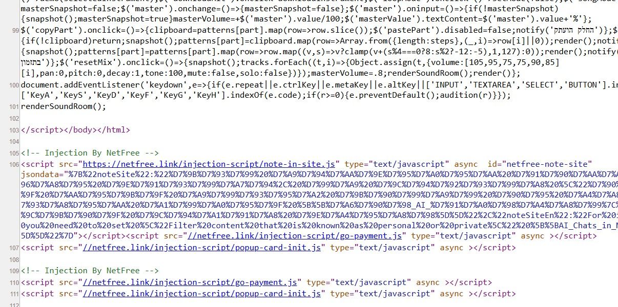

              123 דג מלוח
              @מוקד-המערכות מה זה עושה פה???
              אגב אשמח לערכת נושא בהירה (או שפספסתי את הכפתור?)
