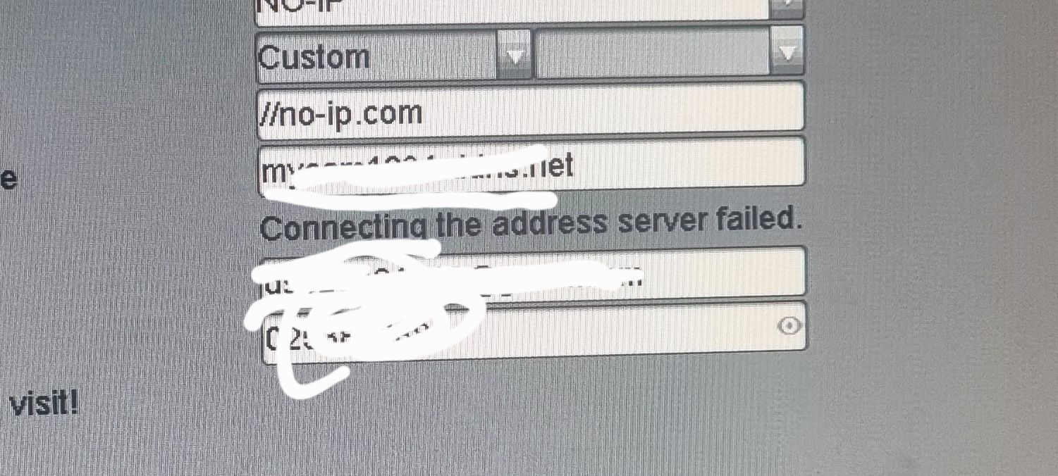

                  aiib

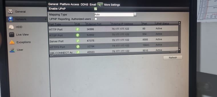

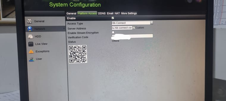

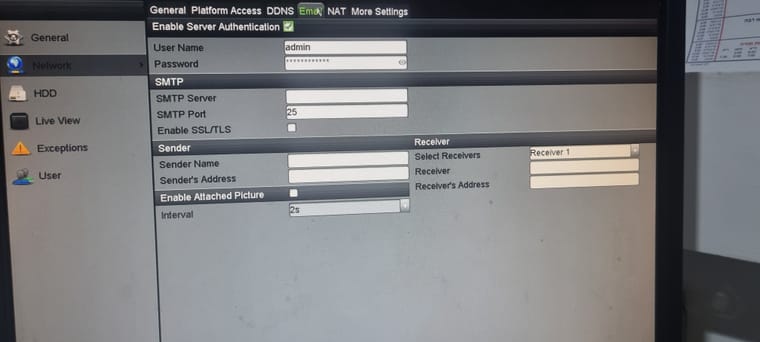

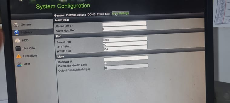

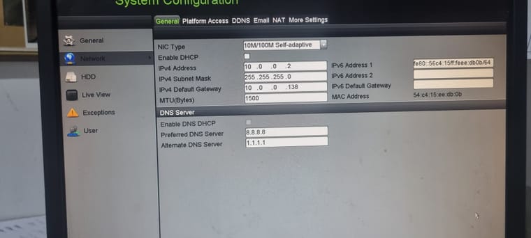

                  1001118707.jpg 1001118706.jpg 1001118705.jpg 1001118704.jpg 1001118703.jpg 1001118702.jpg
                  • A מחובר
                    A מחובר
                    aiib
                    כתב נערך לאחרונה על ידי aiib
                    צירפתי את כל המסכים אם מישהו יכול לעזור...
                    רק צריך לקחת בחשבון ששינויים רבים עשיתי בהשראת הai...

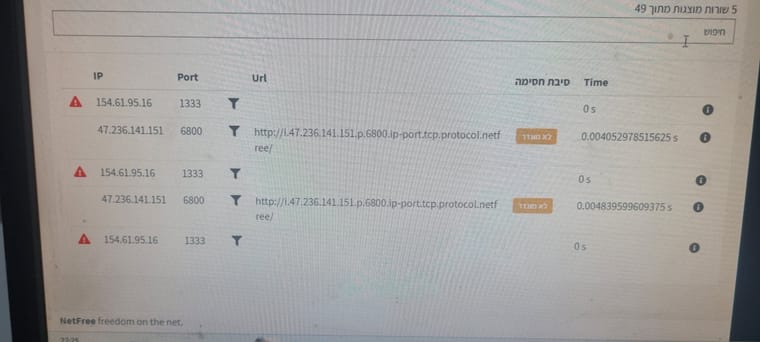

                      פתאום חשבתי אולי זה בכלל חסימה של נטפרי. מצרף את החסימות, יש מצב???1001118834.jpg
                        אהרון שלום
                        @aiib
                        תנסה לחבר מחשב במקום הכבל ותראה אם יש גלישה
                        יש תמונה מחלונית NAT שנטפרי לא החזירו מהסינון וזה חשוב
                        בחלון של התמונה אחת לפני אחרונה כתוב שאין גישה לשרת = אין רשת במכשיר
                        בתמונה האחרונה נראה שעשו למכשיר IP פנימי קבוע ויכול להיות שיש התנגשות בין זה למשהו אחר
                        וחייב לציין שאיקויזן עובדים דרך P2P גם בלי IP קבוע שכנראה זה מה שהיה מחובר עד עכשיו

                          aiib
                          @אהרון-שלום כתב:
                          לא בטוח שהבנתי
                          מה הכוונה? איזה פורט?
                          אני יודע, זה לכאורה הסטטוס של הבעיה.
                          איפה אתה רואה IP קבוע? (ייתכן וזה משחקים שעשיתי לפי הדרכת הAI, בעצם ברגע שאני מגדיר לעבוד דרך האפליקציה אז כל ההגדרות האלו אמורות להיות לא רלוונטיות)
                          ועדיין, לא?
                          וגם לא ציינת האם המצלמות מחוברות לראוטר שהחליפו
                          לא החליפו את הראטור, הייתה תקלה מחוץ לבית. וכן המצלמות מחוברות לראוטר.
