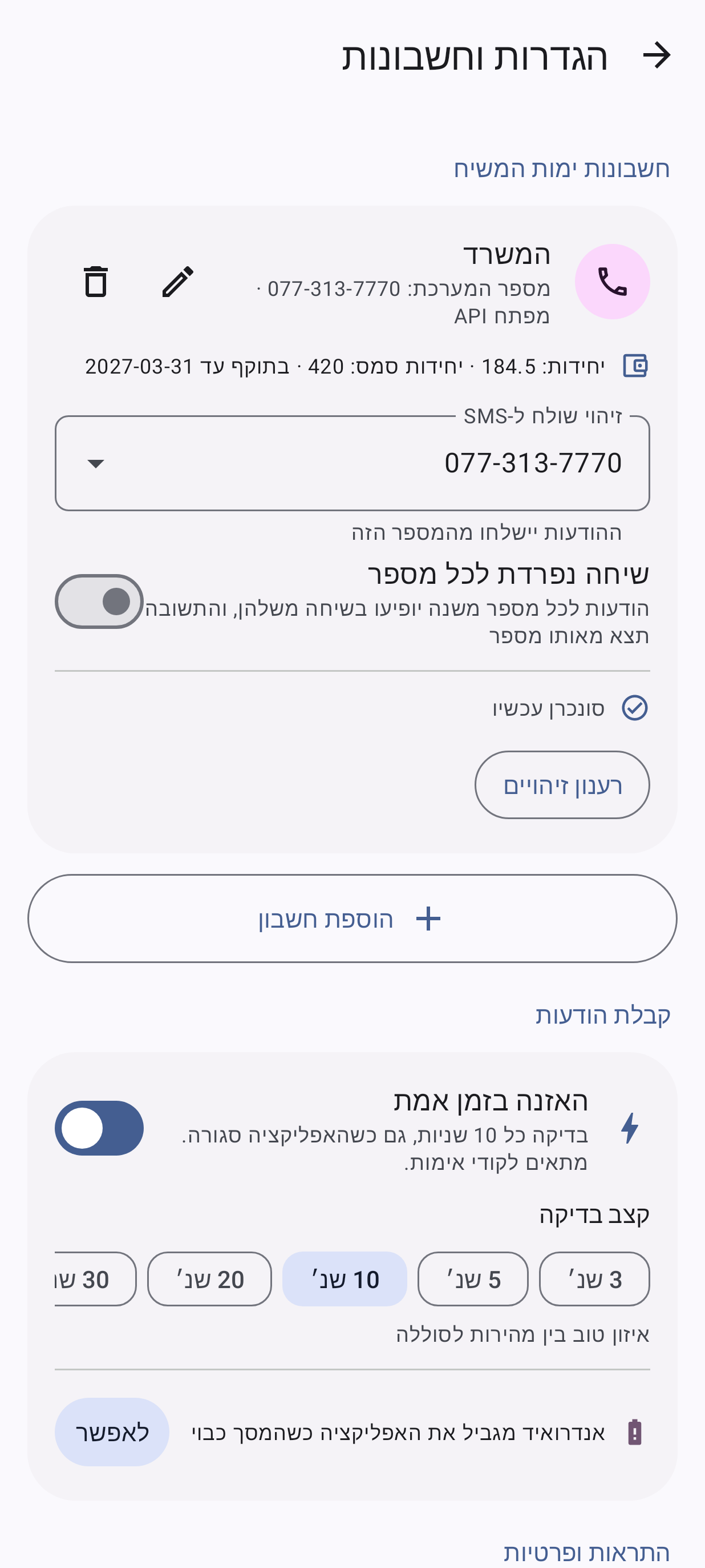

      @לומדעס תוכל לתת אפשרות להתאים אישית את פרק הזמן לבדיקת הודעות חדשות? למשל אם אין לי סבלנות לחכות 10 שניות עד שההודעה תגיע לאפליקציה, ואני רוצה שהיא תבדוק כל שניה אם הגיעו הודעות חדשות. או/ו שיהיה כפתור לבדיקה אם הגיעו הודעות חדשות.
      לומדעסל תגובה 1 תגובה אחרונה
      • 0 0772637000
        לומדעסל מנותק
        לומדעסל מנותק
        לומדעס
        @0772637000 גם זה בעדכון הבא

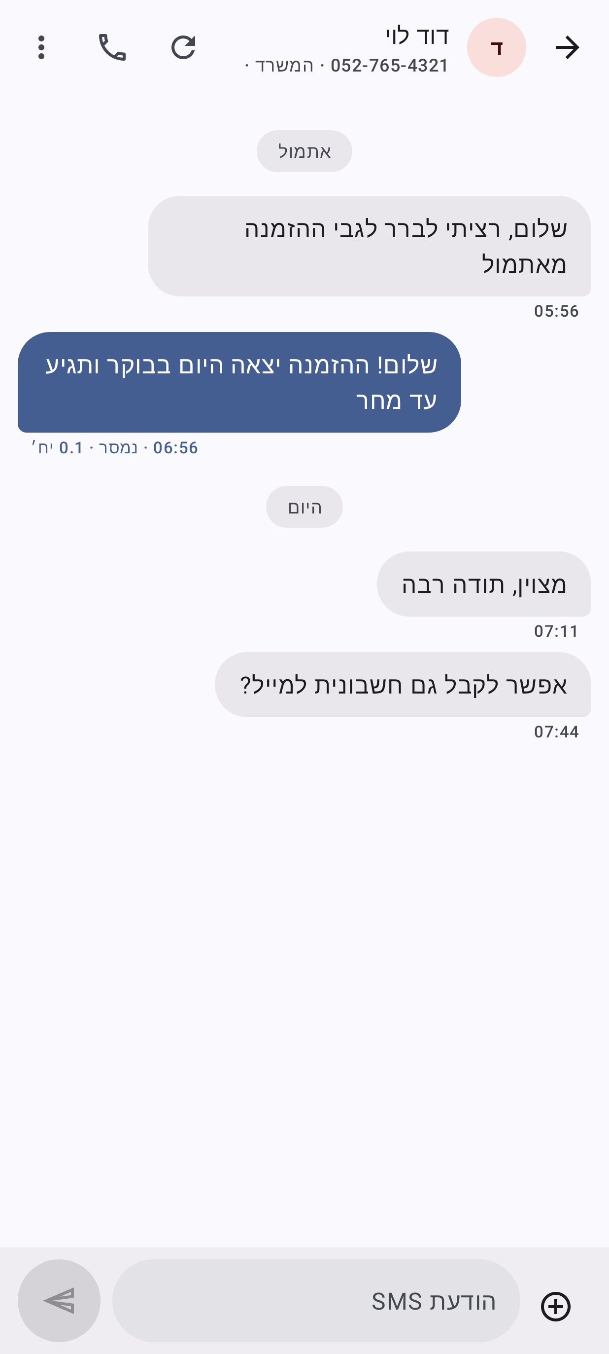

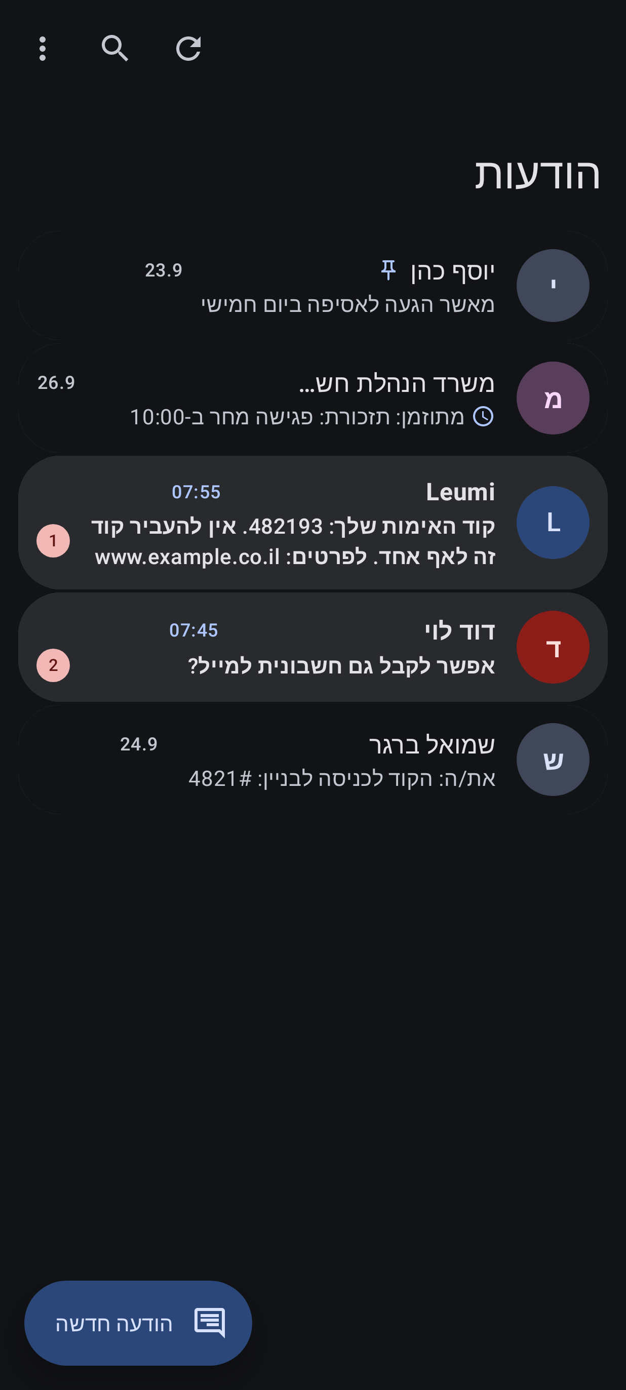

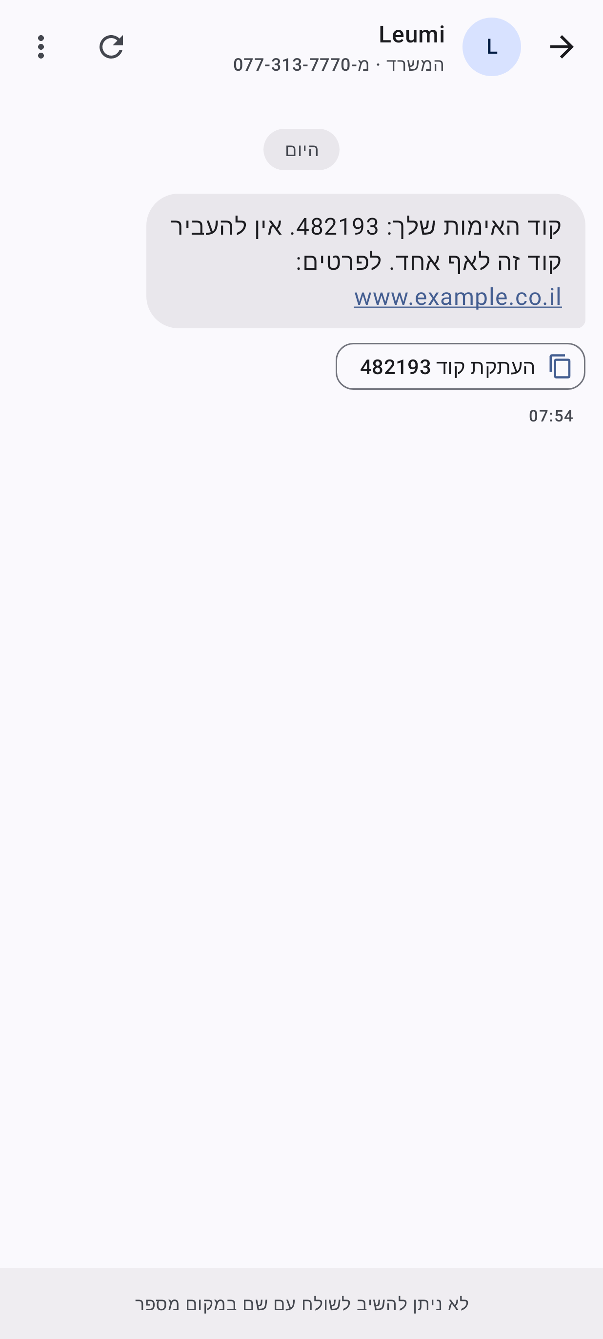

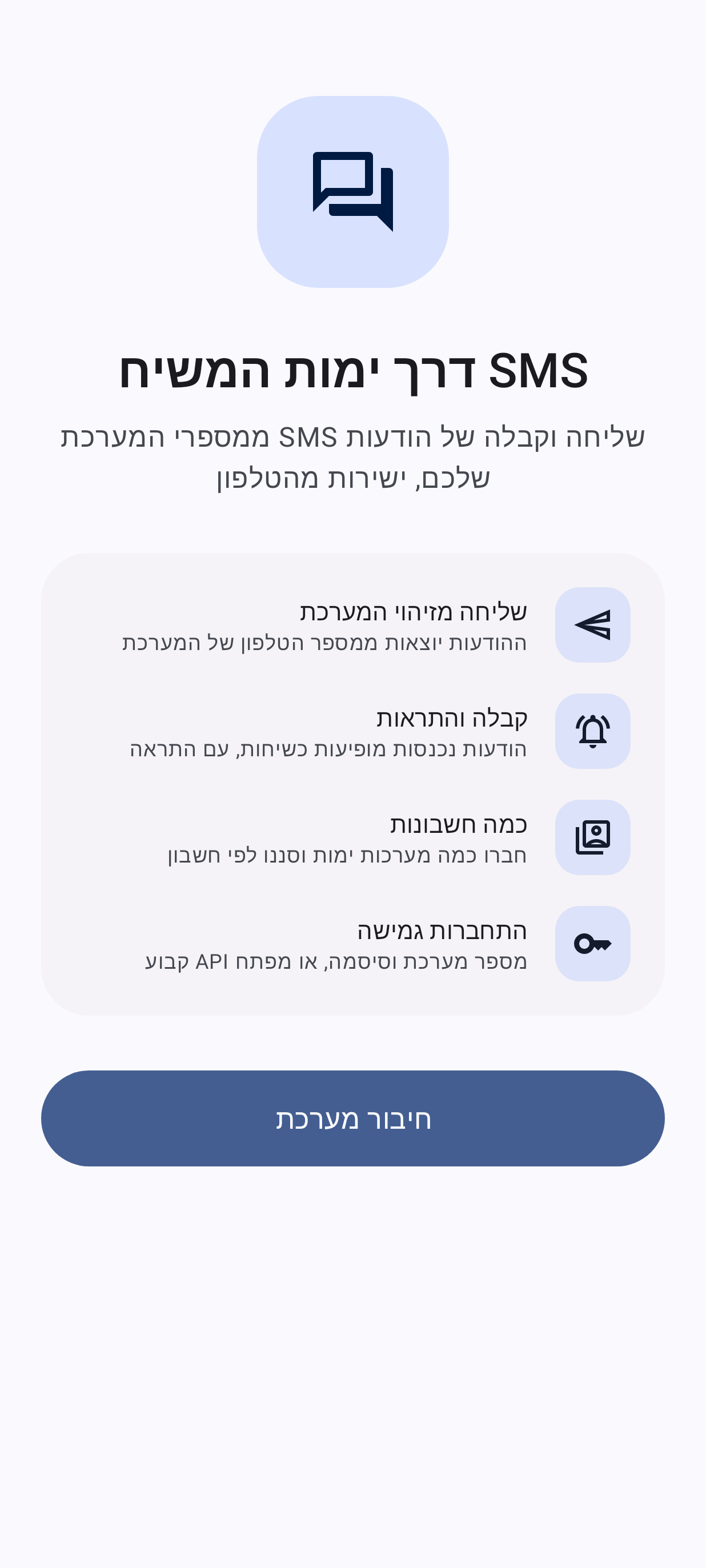

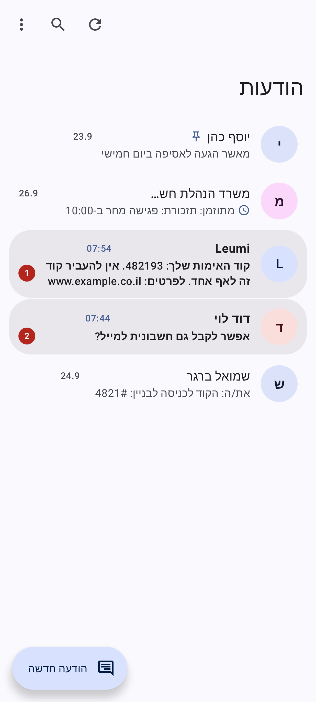

              מי שיש לו מערכת וירטואל פלוס בימות המשיח בטח מכיר את זה.
              נותנים את המספר של המערכת לאתר, לבנק, לחברת משלוחים, או סתם כמספר שלא רוצים לתת את הפרטי, ואז מגיע SMS.
              ואיפה הוא? באתר הניהול של ימות. צריך להיכנס, להתחבר, לקבל קוד אימות למייל, להעתיק מהמייל, להדביק בחזרה ואז להתחבר,
              אז הכנתי אפליקציה לאנדרואיד שעובדת ישירות מול ה-API של ימות, ונראית כמו אפליקציית הודעות רגילה.
              קבלה וקודי אימות
              ההודעות קופצות בהתראה תוך כמה שניות, גם כשהאפליקציה סגורה
              אפשר לבחור כל כמה זמן לבדוק: מ-3 שניות עד דקה
              יש כפתור לבדיקה ידנית, למי שאין סבלנות 😅
              כשיש קוד בהודעה, יש כפתור "העתקת קוד" גם בהתראה וגם בתוך השיחה
              אפשר לענות ישר מההתראה בלי לפתוח את האפליקציה
              שליחה
              שליחה מהמספר של המערכת, או ממספר משנה או זיהוי מאושר
              אם ימות אישרו לכם, אפשר לשלוח גם עם שם במקום מספר
              תזמון הודעה לשעה מסוימת
              הודעת פלאש (קופצת על כל המסך)
              רואים ליד כל הודעה אם היא נשלחה, נמסרה או נכשלה, וכמה יחידות היא עלתה

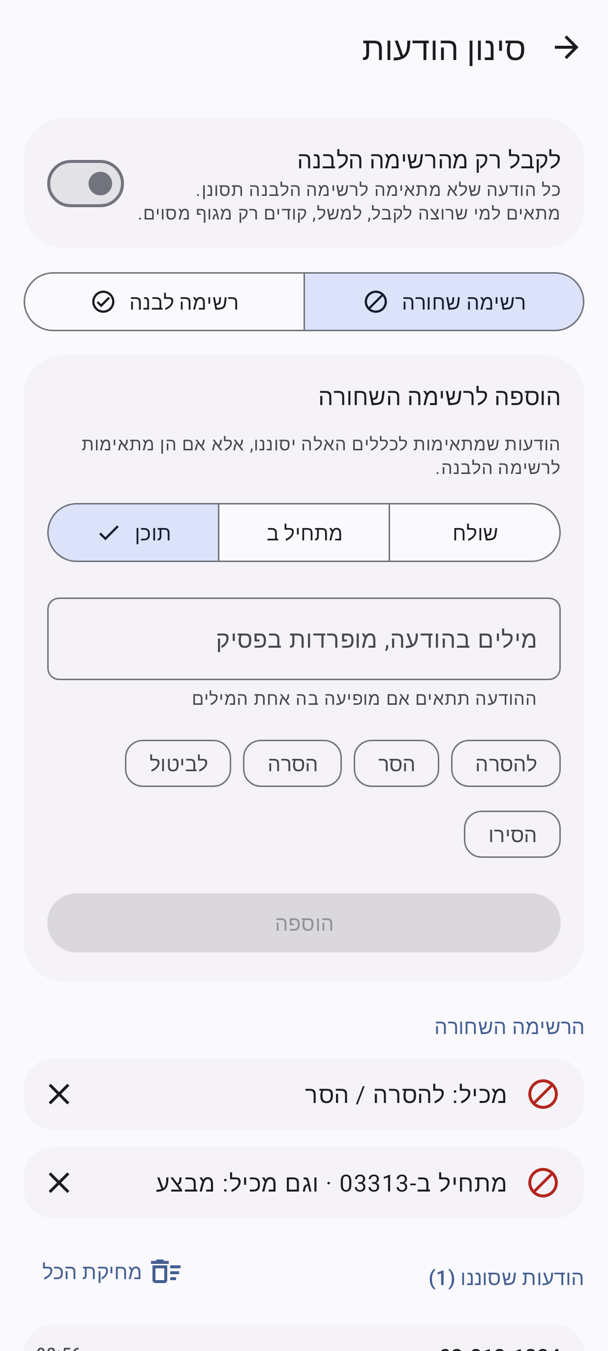

              סינון (מה שהכי חיכיתי לו)
              רשימה שחורה ורשימה לבנה, לפי מספר, לפי שם שולח, לפי קידומת או לפי מילים בהודעה
              אפשר לשלב: למשל רק הודעות מהבנק שמכילות "קוד", בלי הפרסומות שלהם
              יש מצב "לקבל רק מהרשימה הלבנה", למי שרוצה לקבל קודים רק מגוף מסוים
              ולמי שנמאס לו מ"להסרה השב 1": חוסמים את המילים האלה בלחיצה
              הודעות שסוננו לא נמחקות, הן נשמרות בצד בלי התראה, למקרה של טעות
              נוחות
              שמות ותמונות מאנשי הקשר במקום מספרים
              הצמדת שיחות, ארכיון בהחלקה, חיפוש
              כמה מערכות ימות באפליקציה אחת, ואפשרות לשיחה נפרדת לכל מספר משנה
              רואים את יתרת היחידות, ומקבלים אזהרה כשהיא נמוכה
              גיבוי ושחזור של ההודעות לקובץ

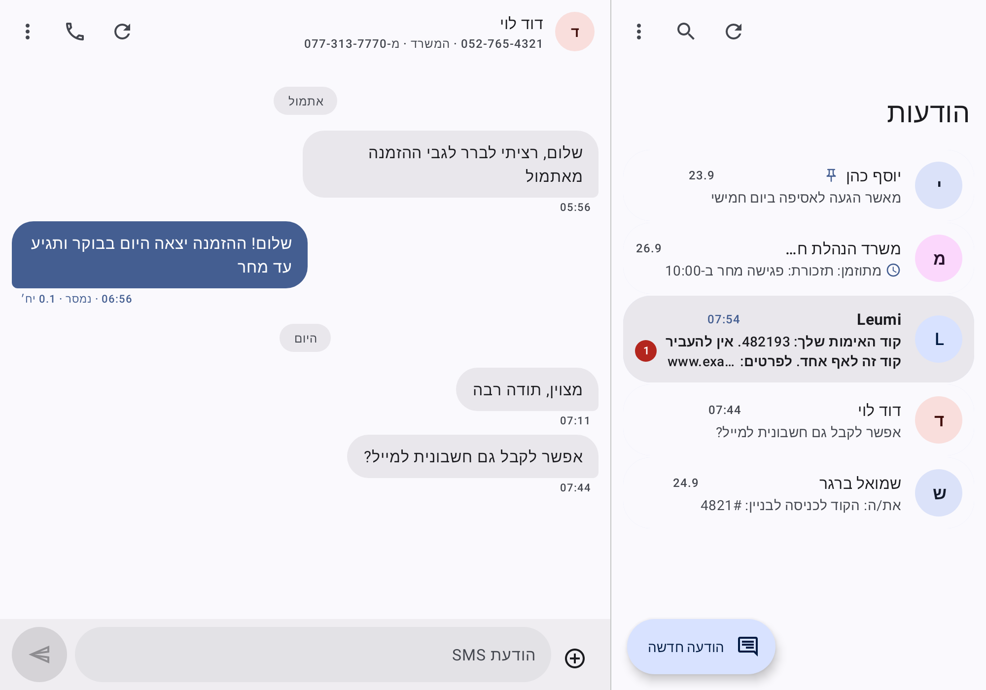

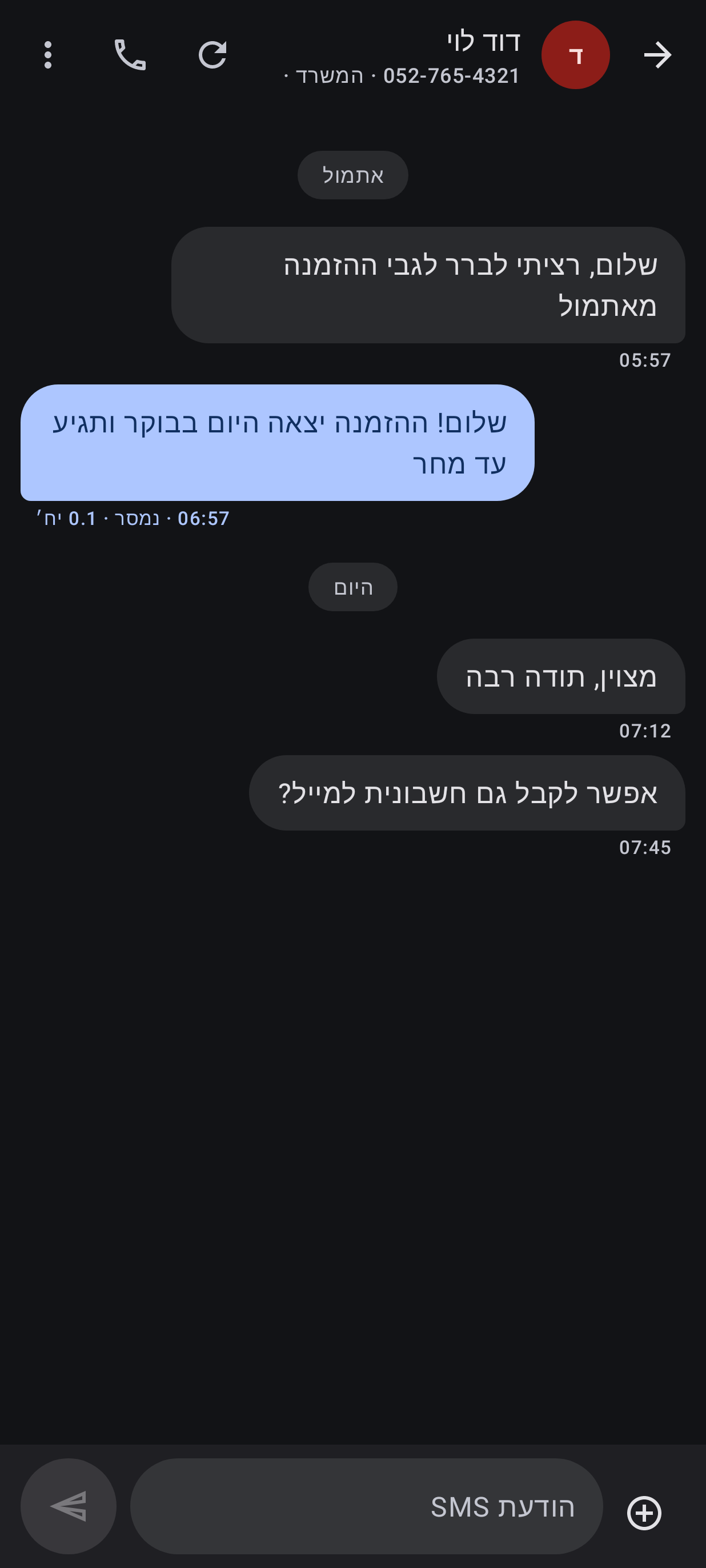

              מצב כהה, ובטאבלט רשימת השיחות והשיחה מוצגות אחת ליד השנייה

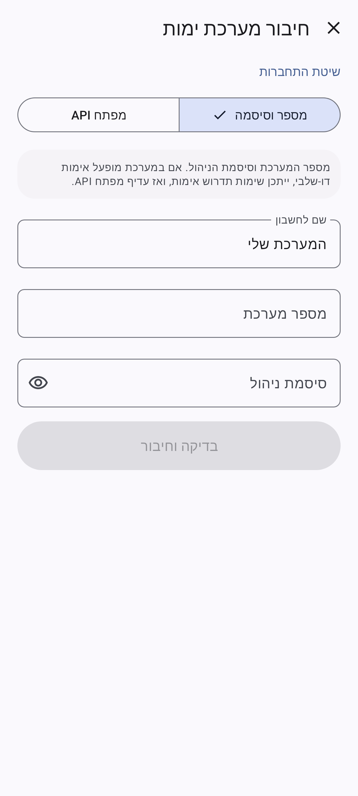

              התחברות ואבטחה
              מתחברים עם מספר מערכת וסיסמה, או עם מפתח API (מומלץ, ולהגביל אותו ב"חומת האש" רק לשירותי ה-SMS)
              אם במערכת מופעל אימות דו-שלבי, התחברות עם סיסמה יכולה להיחסם, ואז מפתח API זה הפתרון
              הפרטים נשמרים מוצפנים רק בטלפון, אין שום שרת באמצע
              כשמשהו לא עובד, השגיאה מוצגת בעברית ולא סתם "שגיאה"
              כמה דברים חשובים
              כדי שההודעות יגיעו מיד גם כשהמסך כבוי, צריך לאשר "ללא הגבלת סוללה" (האפליקציה מבקשת את זה לבד). בשיאומי וכדומה צריך לאשר גם הפעלה אוטומטית
              שליחת SMS מחויבת ביחידות לפי התעריף הרגיל של ימות
              מתאים לכל אנדרואיד מגרסה 5 ומעלה
              להורדה:
              SMS-Yemot-3.4.apk
              זה עדיין חדש, אז אשמח שמי שמנסה יעדכן איך עובד לו, במיוחד מי שיש לו כמה מספרי משנה או טלפון עם חיסכון סוללה אגרסיבי. ואם יש רעיונות לשיפורים אני פתוח 👍
              תמונות מהאפליקציה
              11_tablet.png 10_chat_dark.png 08_realtime.png 01_welcome.png 02_login.png 09_inbox_dark.png 03_inbox.png 04_chat.png 05_code.png 06_filter.png 00_banner.png
