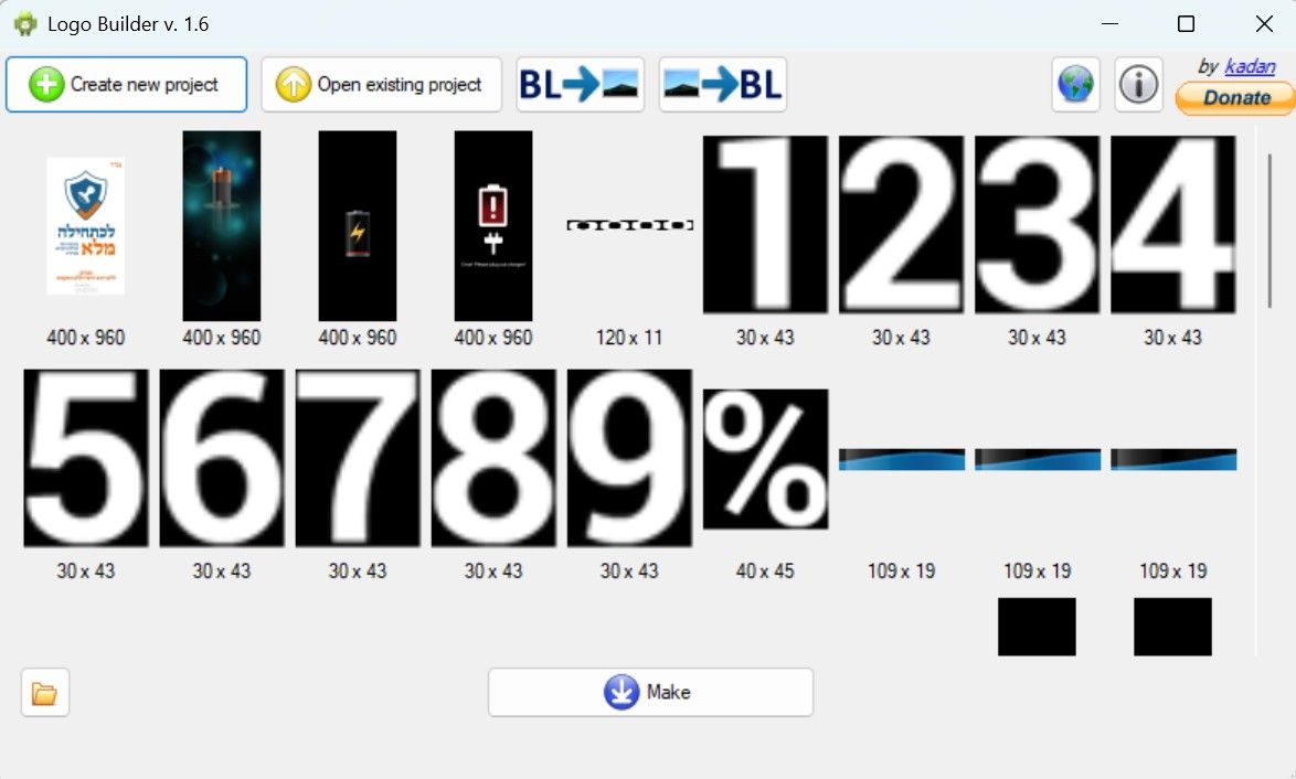

                            @שמואל-הסיני יש דרך להוריד את הכיתוב השחור יש שתי הודעות אחת אחרי השניה 1 הורדתי באמצעות lk ערוך של אלוף תימן -גירסא כשרה אבל יש אחרי זה הודעה יותר ארוכה -יש דרך להסירה?
                            • ה המלוכה והממשלה

                              #39
                              @המלוכה-והממשלה כן ויש על זה גםמדריך איפשהו בפורום - תחפש.

                                #40
                                @שמואל-הסיני נכון אבל המדריך הוא רק על ההודעה הקצרה הראשונה

                                  המלוכה והממשלה
                                  #41
                                  נפתר אודות לקלוד שערך את הlk
                                  תודה רבה על כל העזרה-היא שהובילה אותי אל הפתרון...

                                    נחלס דון
                                    #42
                                    @המלוכה-והממשלה איך, אני לא הצלחתי.
                                    נשמח לשמוע.
