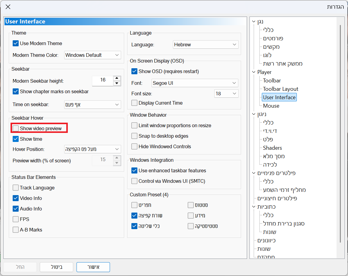

    @זה-אני... תתקין מכאן:
    https://github.com/clsid2/mpc-hc/releases
    לך ל"תצוגה">"הגדרות" ותסמן את זה:
    תוכל גם להתקין את התוכנה הזאת עם תמיכה רחבה בהרבה קודקים ובהגדרה טובה יותר מכאן:
    https://www.codecguide.com/download_k-lite_codec_pack_standard.htm

      @יוסי-מחשבים תודה רבה
      אחלה הדרכה

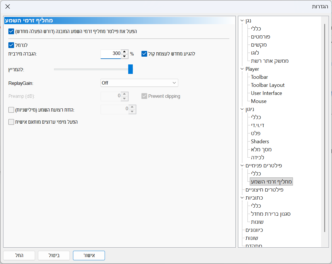

                הגדלת סף הווליום למעלה מ-100%

                  @יוסי-מחשבים כתב:
                  זה שאלה רטורית?
                  ממש לא.
                  הלם בפעם השניה.
                  איך?
                  עד היום יש לי מיוחד מותקן גם את VLC, בשביל הפעמים שאני צריך להגביה שמע!

                    @צדיק-וטוב-לו-0 כתב:
                    אחרי השינוי צריך להפעיל מחדש.
                    כעת אני רואה שלי זה לא עובד משום מה, תבדוק אצלך ותעדכן.

                      @יוסי-מחשבים גם אצלי.
