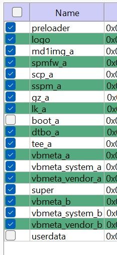

    שוטטתי קצת וחיפשתי גרסאות עבור הנגן, אבל בכל מקום אזהרה / גירסה אחרת...
    אשמח לעזרת המומחים בענין.
    מספר הbuild הוא R02_62_3_32_4.02inch_M417B_F_20260622
    אודה מאוד לעזרתכם.
    תודה רבה!

      @yj05485 כרגע יש גרסה כשרה כאן, שים לב לצרוב רק את הסופר והאימות חתימה, אם תצרוב את כל המחיצות זה יכול להביא לבריק.

        yj05485
        @שלמה-רביב אז איזה קבצים שם אני צורב?

          yj05485
          @שלמה-רביב
          איזה אני צריך להשאיר מסומן?

            שלמה רביב
            @yj05485 רק את הסופר והוויבימטא A.

              @שלמה-רביב סליחה שאני נדחף אבל ניסיתי לצרוב ככה אבל הוא לא זז מהפס האדום לצהוב שתי דקות ואז הוא קורס [זה נגן שנכנס לבוטלופ] יש לך מושג מה אפשר לעשות עם זה ? היה צרוב עליו הגרסה של עזרפון או משהו כזה

                שלמה רביב
                @היכל כתב:
                צריך לצרוב גרסה מקורית על פרומט,

                  ezerphone
                  כתב נערך לאחרונה על ידי ezerphone
                  @היכל צרבת גרסה לא מתאימה וכמו שאמר @שלמה-רביב אפשר לסדר בתשלום אצלו בבני ברק או אצלי בירושלים
