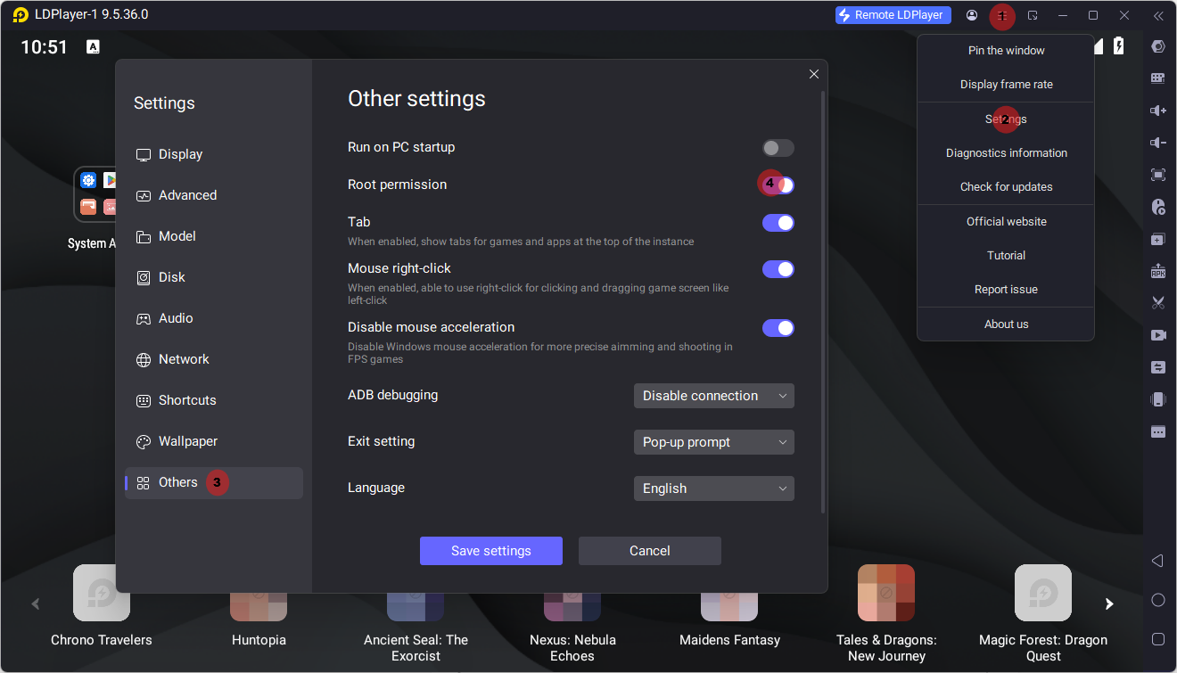

    נפתח את האימולטור ונפתח את ההגדרות ונפעיל את "Root permission" כפי שמופיע בצילום מסך,

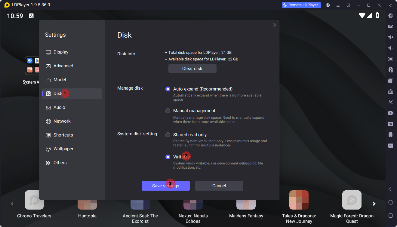

    אח"כ לעבור ללשונית "Disk" ולהפעיל את האפשרות "Writable" במקום האפשרות "Shared read-only" ובסיום ללחוץ על "Save settings" כפי שמופיע בצילום מסך

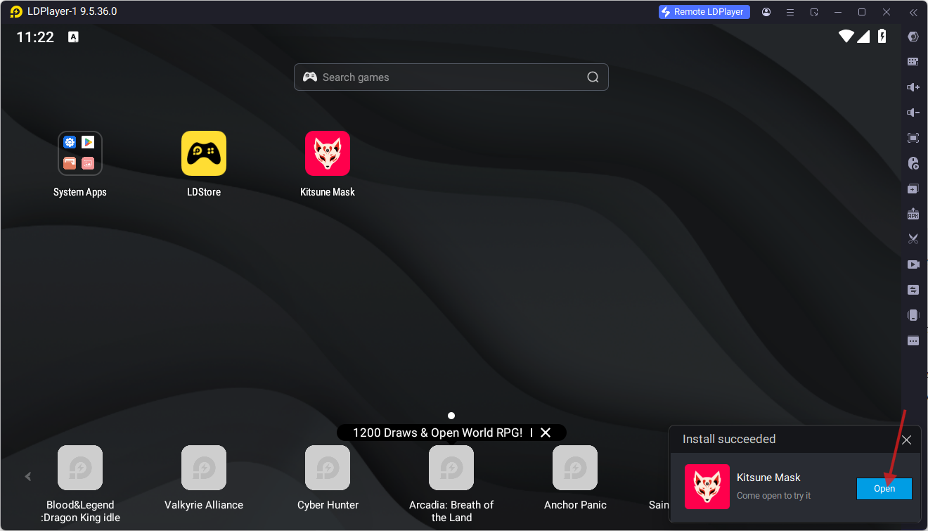

    להוריד את האפליקציה Kitsune Magisk מכאן מקור גיאטב ולגרור את האפליקציה לאימולטור ולהתקין אותה ולפתוח את האפליקציה,

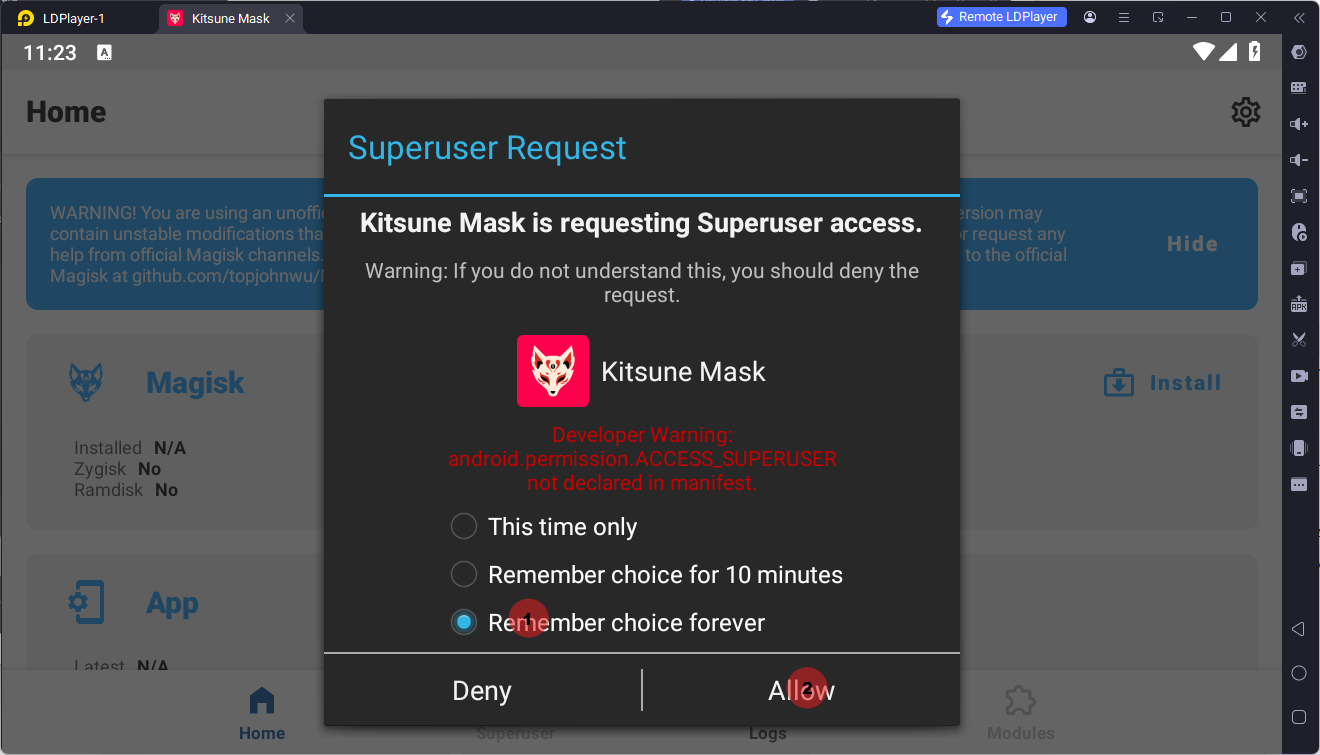

    לאחר פתיחת האפליקציה תקפוץ ההודעה הבאה תבחרו את האפשרות השלישית "Remember choice forever" ותאשרו כפי שמופיע בתמונה,

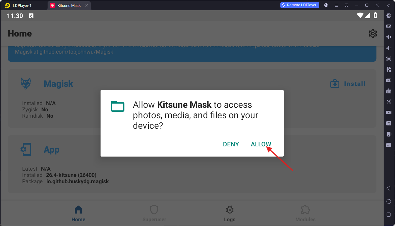

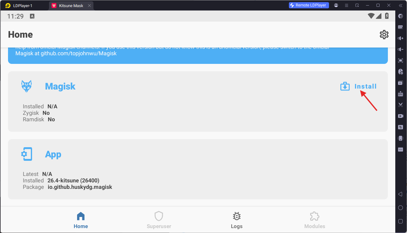

    לאחר מכאן ללחוץ על התקנה כפי שמופיע בצילום מסך,
    ללחוץ על אפשר

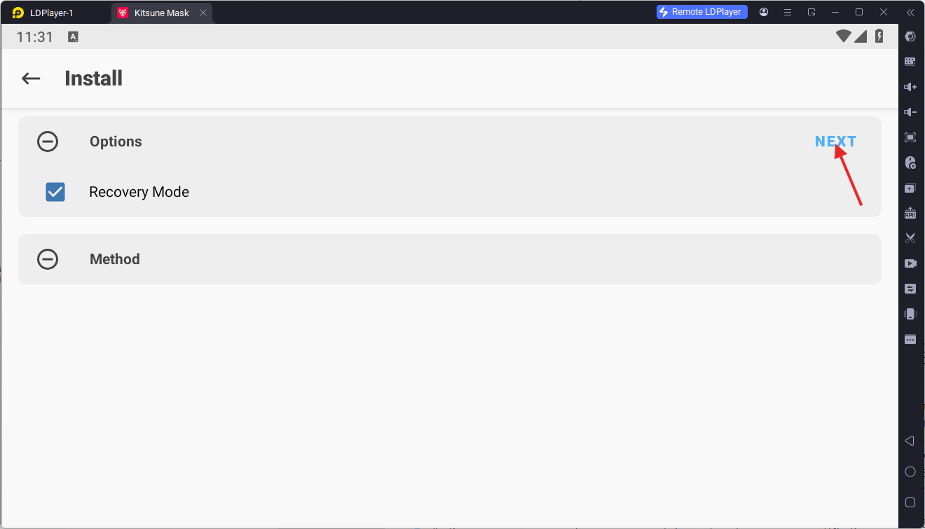

    ללחוץ על NEXT

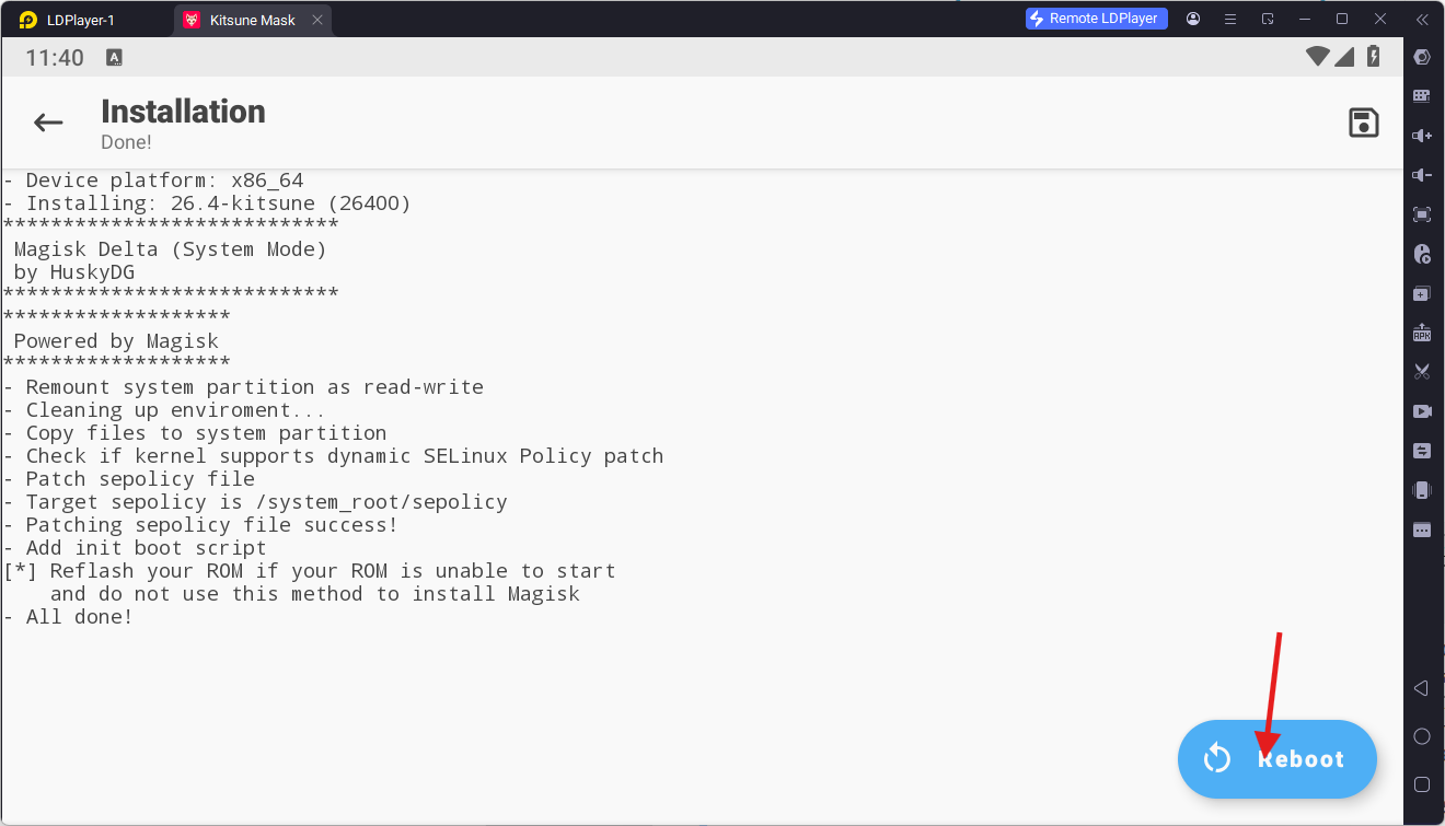

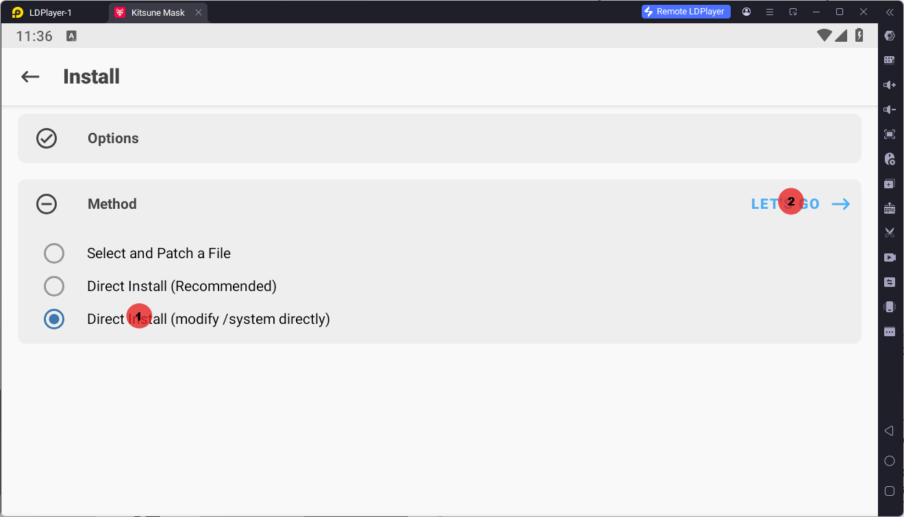

    ולבחור את האופציה השלישית ואח"כ "LET'S GO" כפי שרואים בצילום מסך,

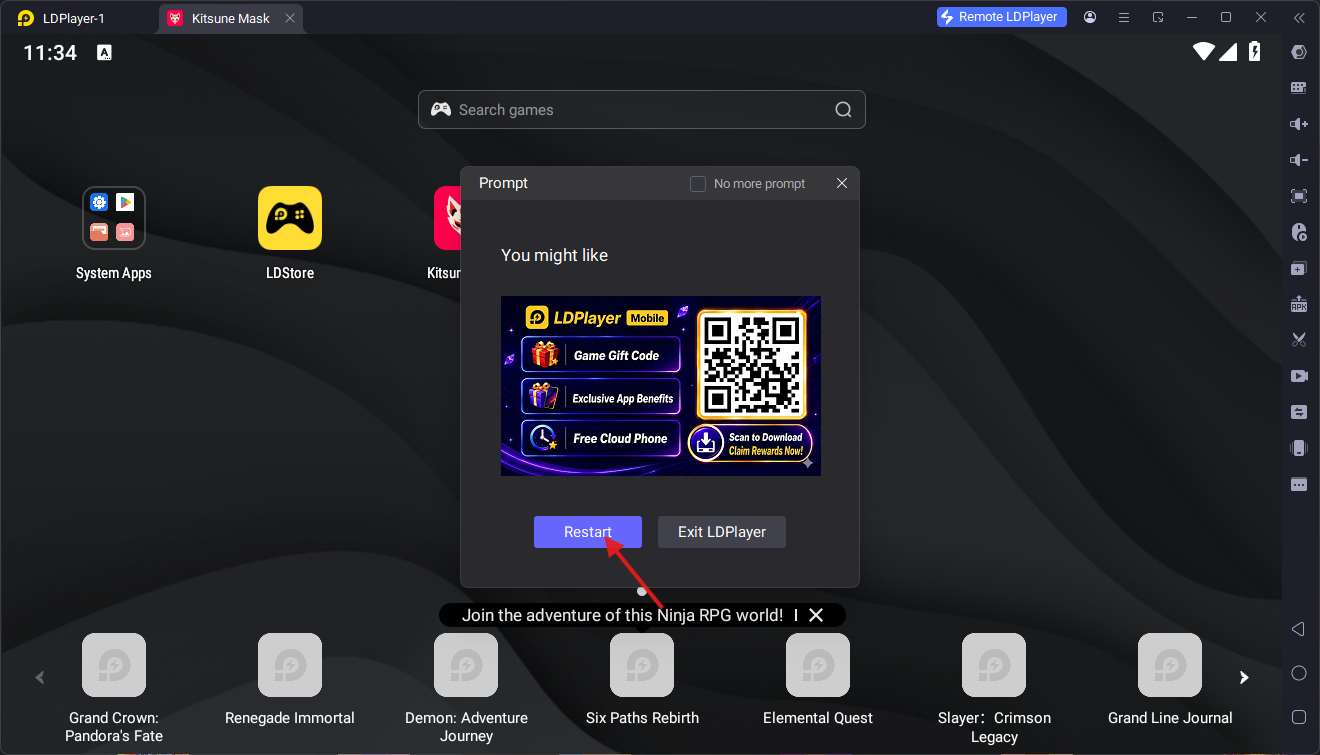

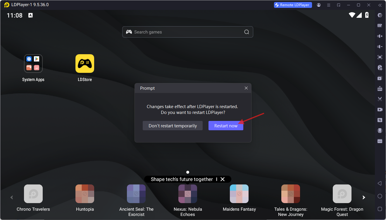

    זה ירוץ כמה שניות ואח"כ ללחוץ להפעלה מחדש כך,
    זהו התקנתם בהצלחה רוט על האימולטור!

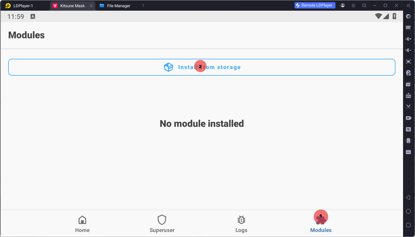

    נפתח את האפליקציה שהתקנו נפתח את לשונית "Modules" ואח"כ נלחץ על הכפתור "Install from storage"
    נתקין את שתיע המודלים שהורדנו נאשר את ההתקנה ולאחר מכן נבצע הפעלה מחדש לאימולטור,
            לא קפץ לי, איך עושים את זה?
            י Y 2 תגובות תגובה אחרונה

                    • י ישניאור
                      @y-yechiel כתב:
                      y yechiel
                      @ישניאור התקנת אנדרואיד 14 או 9?
                      באנדרואיד 14 גם לי זה לא קפץ השיטה הזאת לא עובדת ב-14 צריך להתקין כמו שמובא במדיך הזה
