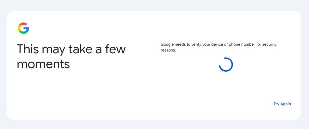

                ניסיתי היום לפתוח חשבון גוגל חדש, ובאמצע ההרשמה, אחרי שכבר בחרתי שם וסיסמה וכל זה, גוגל תקעו אותי על מסך עם QR.
                לחסומים:
                6a86586a-2f7e-4191-8ace-38ec9a1d92aa-clipboard-image.zi
                לא היה שם "שלח SMS", לא שיחה, לא אפשרות אחרת. רק לסרוק את הQR.

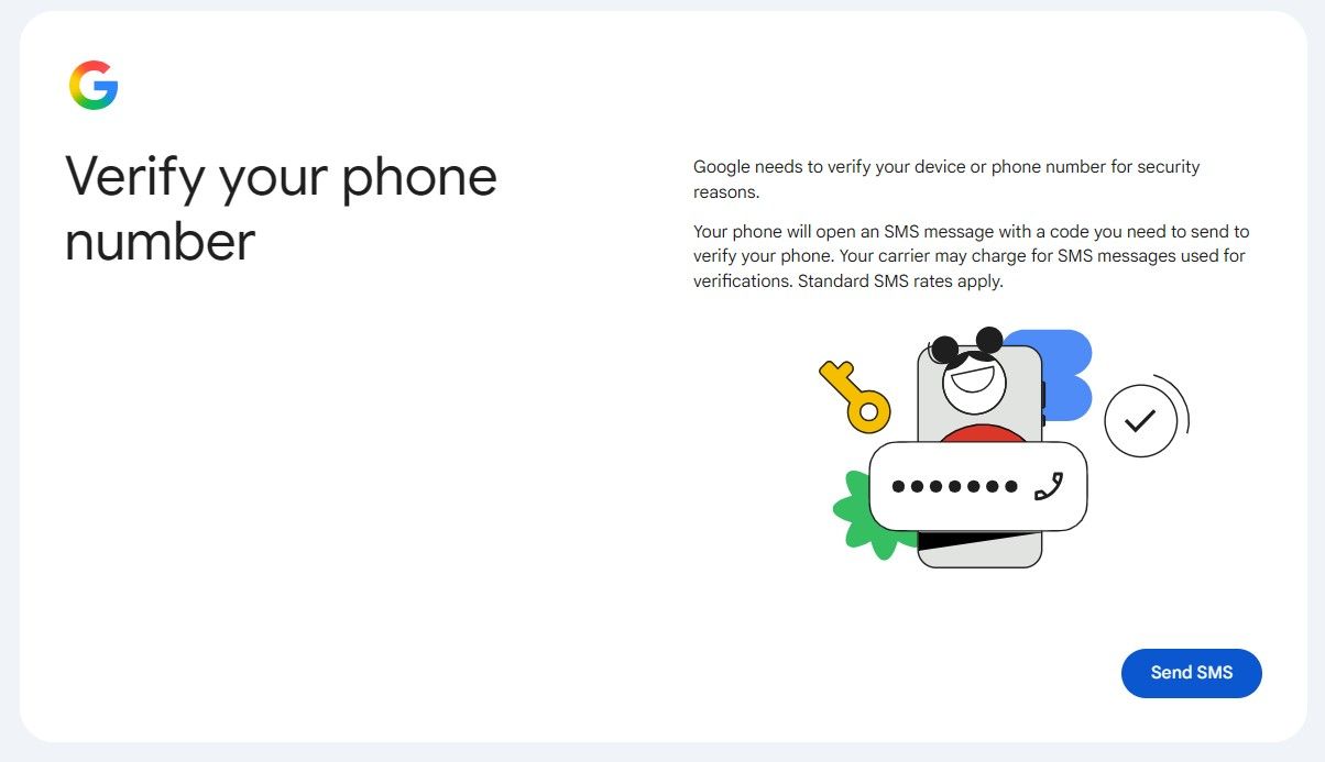

                סרקתי עם כלי אונליין שעושים את זה והעתקתי את הקישור, וזה פתח דף של גוגל עם כפתור Send SMS.
                לחסומים:
                a8bde492-ecaa-4e3e-b5a1-38697c55ab99-clipboard-image.zi
                יש לי טלפון כשר, אבל כן יש בו SMS. הבעיה היא שהכפתור הזה בנוי לסמארטפון - לוחצים עליו והוא אמור לפתוח את אפליקציית ההודעות עם המספר והטקסט כבר בפנים.

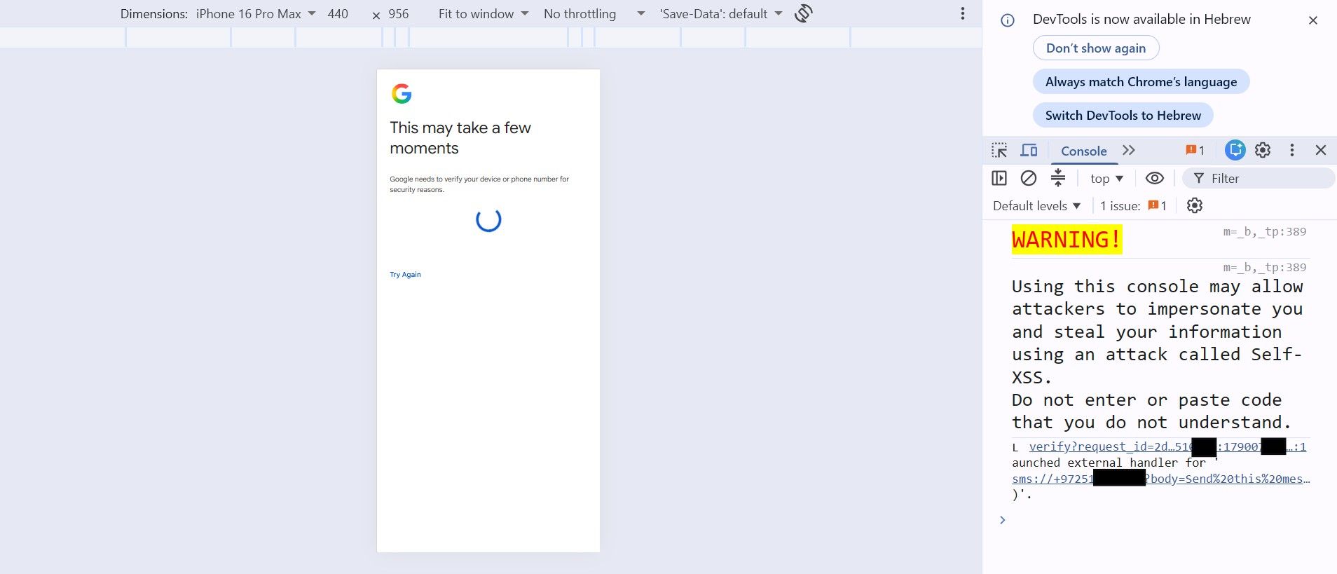

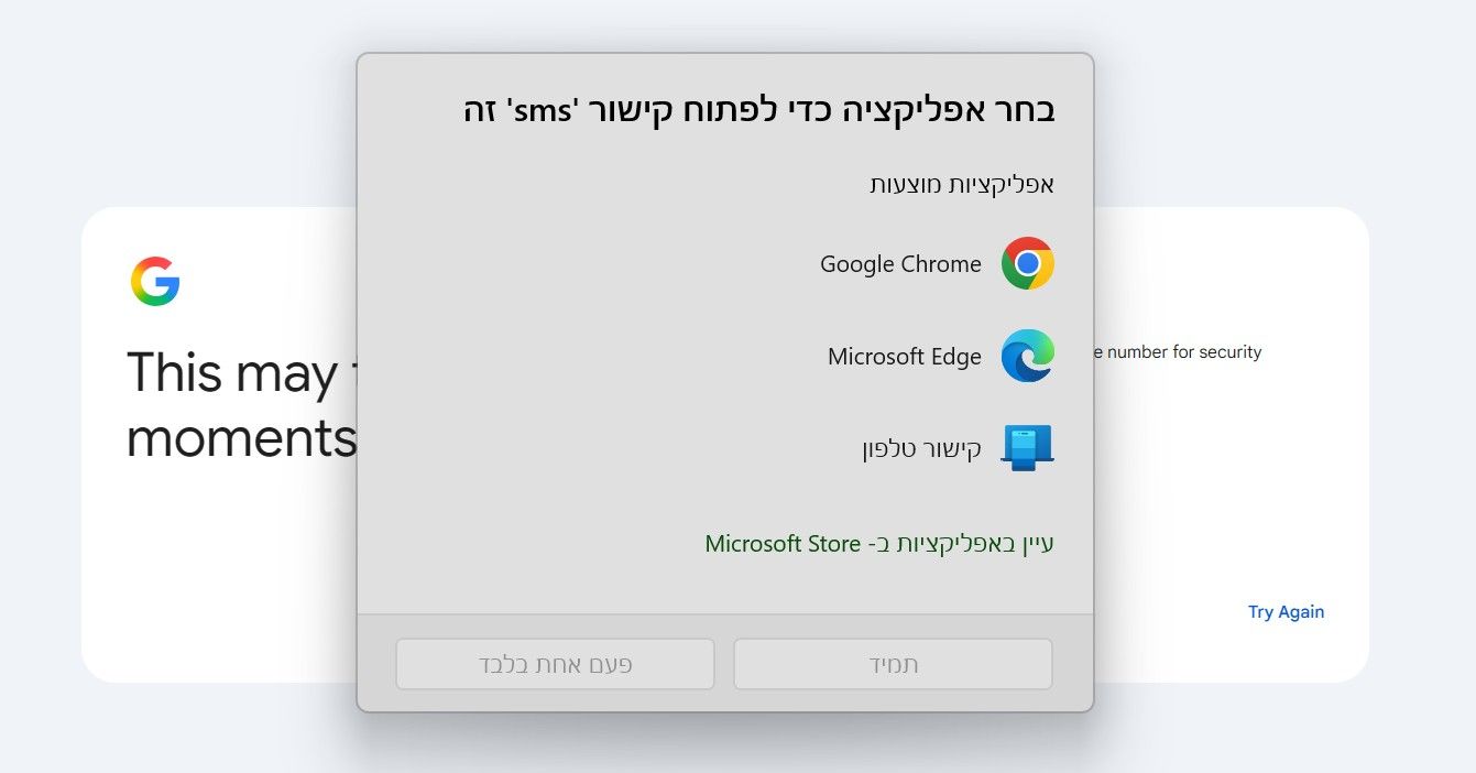

                אצלי הייתי במחשב, אז כשלחצתי הוא ניסה לפתוח איזו אפליקציה חיצונית. פשוט ביטלתי/התעלמתי מזה, כי לא היה לי מה לעשות עם זה במחשב...
                פתחתי F12 בכרום, נכנסתי לConsole ואז הופיעה שם שורה כזאת בערך:
                Launched external handler for 'sms://+972XXXXXXXXX/&body=Send%20this%20message%20without%20editing.%20(XXXXXXXX)'
                לחסומים:
                1a1258fc-1399-45c0-a965-98ab624582a5-clipboard-image.zi
                ואז הבנתי שבעצם כל מה שגוגל עושה זה להכין SMS מוכן.
                המספר נמצא אחרי sms://, וההודעה נמצאת אחרי body=.
                %20 זה פשוט רווח.
                אז לקחתי את המספר ואת ההודעה, הקלדתי אותם ידנית בטלפון הכשר ושלחתי.
                וזהו. גוגל קלטו את זה והמשיכו לי את הפתיחה של החשבון.

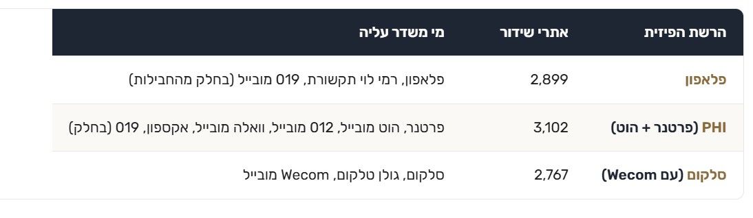

                  בישראל יש 3 רשתות
                  קרדיט
                  https://icf.co.il/blog/cellular-coverage-israel/

                      אז איך פרטנר ופלאפון זה בקיצור 019?
                      או שהתכוונת שגם 019 עובד על שניהם?
