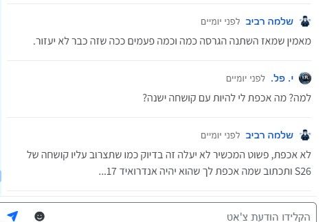

                    @י.-פל. כתב:
                    אז לתקן את הפוסט הראשון, ולבקש גם קושחה של m36?
                    יש לי את כל הקושחאות לM36 אבל זה ממש לא קשור,
                    כתבתי שרוב המחיצות אותו דבר בגרסאות של הM36 ממש לא קשור ולא יעזור לצריבה של M200.
                    וזה רק מזכיר לי 😉
                    @י.-פל. אם זה לא בסדר אני ימחוק את זה כמובן.
