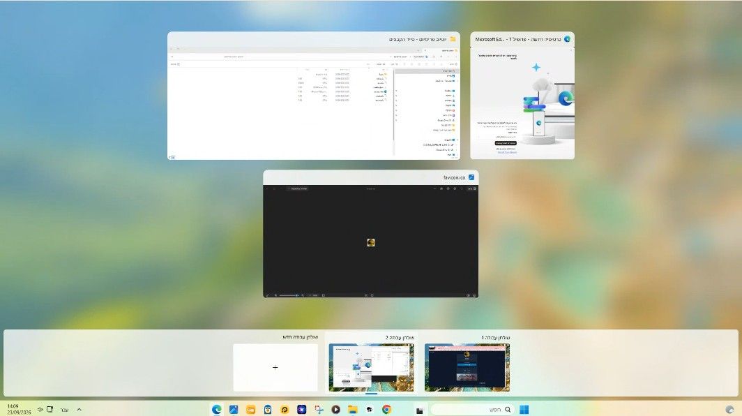

                    @חייא-שיאומי למשל החלקה עם 3 אצבעות מימין לשמאל למסך הזה
                    ועוד מיני מחוות שמידי פעם קורים לי דברים ואני לא יודע מה עשיתי בדיוק 😊
