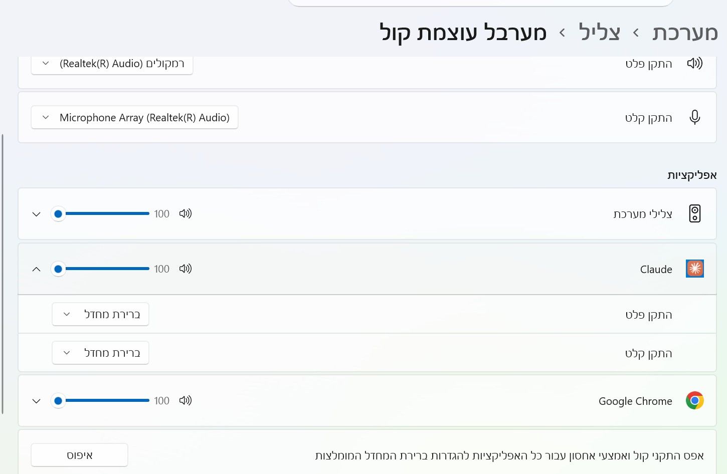

      @א.א.פ. צודק טעות אתה יכול דרך פה

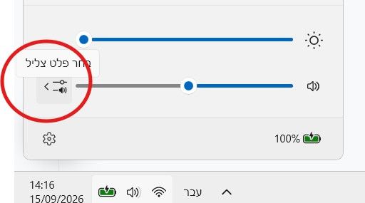

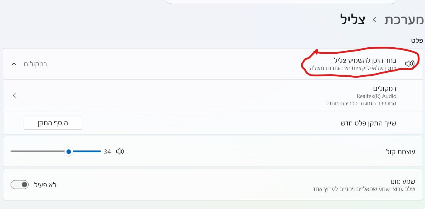

          @א.א.פ. זה אפשרי (גם בווינדוס 10) כנס להגדרות אחרי זה מערכת אחרי זה צליל אחרי זה בחר היכן להשמיע את הקול

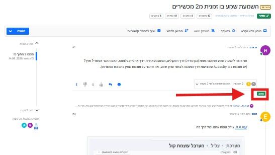

                            @א.א.פ. אתה יכול לסמן פוסט ספציפי כפתרון בשלוש נקודות על הפוסט "סמן כפתרון".

                              @אברהם-גלסר סימנתי, אבל איפה רואים שזה הפתרון שנבחר כמועיל?

                                    @א.א.פ. פה:
