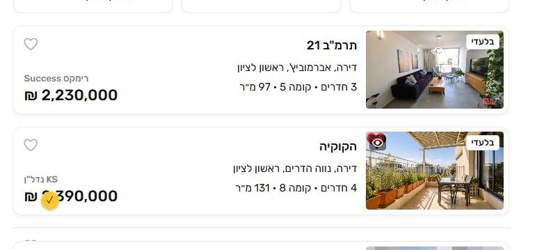

    אחרי הבקשה כאן לבניית תוסף להצגת מודעות שנצפו ביד 2 חשבתי שזה מאוד שימושי ובניתי תוסף כזה,
    התוסף עוקב אחרי המודעות שנצפו ומסמן V ליד כל מודעה בצורה כזאת:
    העיצוב נחמד, הוספתי גם כמה פונקציות כמו מחיקת פרסומות ועוד (רוב הפונקציות לא נבדקו ע"י אלא ע"י @ישראל1212 שהרעיון גם שלו)

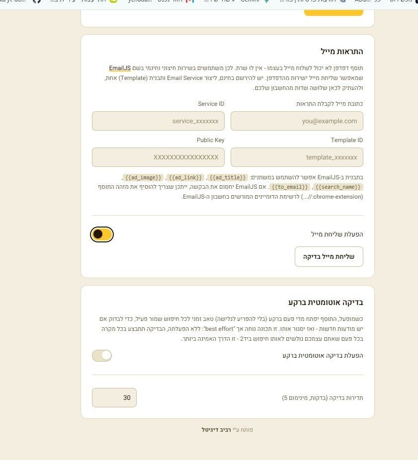

    לא נוסה אבל אמור לשלוח מודעות בקריטריונים הנבחרים למייל (@ישראל-1212 טען שזה מצריך מנוי פרימיום)
    צילו"מ:

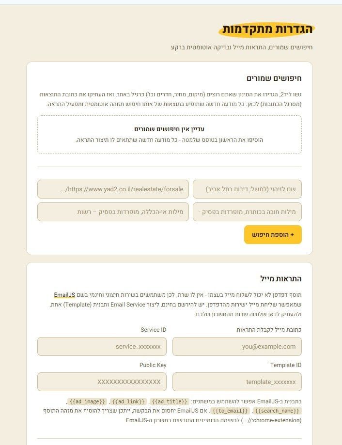

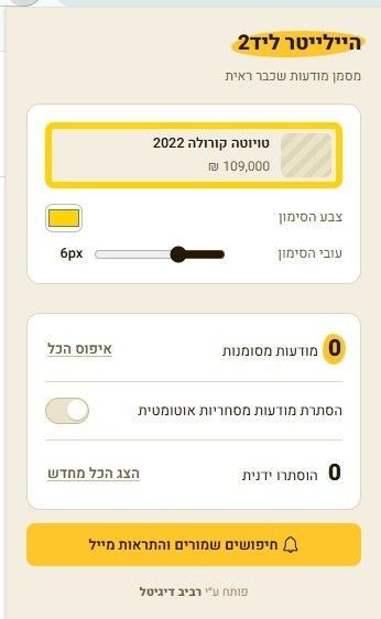

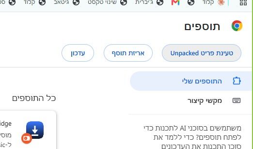

    אחרי ההתקנה נכנסים לדף של התוסף בלחיצה על הפאזל בכרום:
    מדריך התקנה:
    שלבי ההתקנה:
    חילוף הקובץ: חלצו את התוסף לתיקיה מסודרת.
    פתיחת דף התוספים: פתחו את כתובת chrome://extensions בשורת הכתובת (או דרך תפריט 3 הנקודות ⇽ כלים נוספים ⇽ תוספים).
    הפעלת מצב מפתח: בפינה העליונה (ימנית או שמאלית, בהתאם לשפת הדפדפן), הפעל את המתג "מצב מפתח" (Developer mode).
    טעינת התוסף:
    לחץ על הכפתור "טען תוסף unpacked שהופיע בחלק העליון.
    בחר את התיקייה שחילצת בשלב 1.
    סיום: התוסף יתווסף לרשימת התוספים הפעילים בדפדפן ויפיע בסרגל הכלים.

          דבר אחרון ניסיתי לעשות את הרישום למייל - שלח לי איזה 400 מיילים בכמה שניות.. כנראה עשיתי משהו לא בסדר, זה לא פשוט כ"כ לאנשים פשוטים 🙂
            יטופל, בע"ה בגרסה הבאה זה יהיה עם מדריך מפורט גם למתחילים,
            ג"כ כדי שתעלה צילו"מ מהמיילים הרבים שנשלחו.

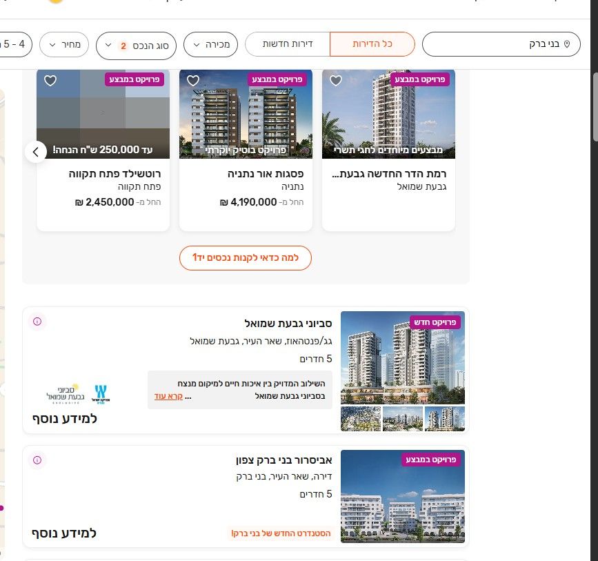

              תוכל לשלוח צילו"מ של הודעה מסחרית לדוגמה שאני ידע בדיוק מה להוריד?

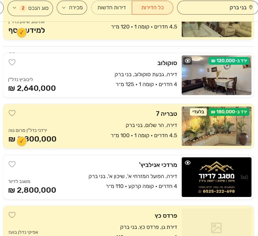

              זה ברכב:
              זה בנדל"ן:
              בנוסף: בנדל"ן הוא מסמן את כל התמונות בווים צהובים, וכשנכנסים לתמונה נשארים הווים:
              לגבי המיילים - מחקתי מיד (גם מהאשפה) וביטלתי את כל הקשר שלי לאתר הנ"ל מהלחץ שהוא משתלט לי על המייל..
              בנוגע לסימון 'נקרא' אני רואה שברכב אכן הוא צובע את המודעה, אבל בנדל"ן הוא משאיר אותה רק עם הוי (שזה נחמד אבל כפי שציינתי - גם לא מראה את המחיר, וגם לא מסמן בבירור, כי כל מעבר עם העכבר מראה וי גם כשלא לחצתי עדיין..)

                @ישראל1212 לגבי הבעיה של הוויים אני ישתדל לטפל בזה אחרי שיחזור לי המכסה בקלוד (1:10 AM)
                לגבי הפרסומות קצת קשה לזהות מאפיין של פרסום, צריך משהו יותר ספציפי (כמו שכתוב ממומן או משהו בסגנון)
                @ישראל1212 כתב:
                חבל, יהיה קשה לטפל בזה אם לא יודעים בברור מה הבעיה, כדאי שתנסה שוב ותשלח צילו"מ.
                לגבי כל מעבר על מודעה שזה עושה ווי זה כדי שיהיה אפשר לסמן V בלי להכנס למודעה, אולי אני יעשה אפשרות בגרסאות הבאות לבטל את זה בהגדרות.

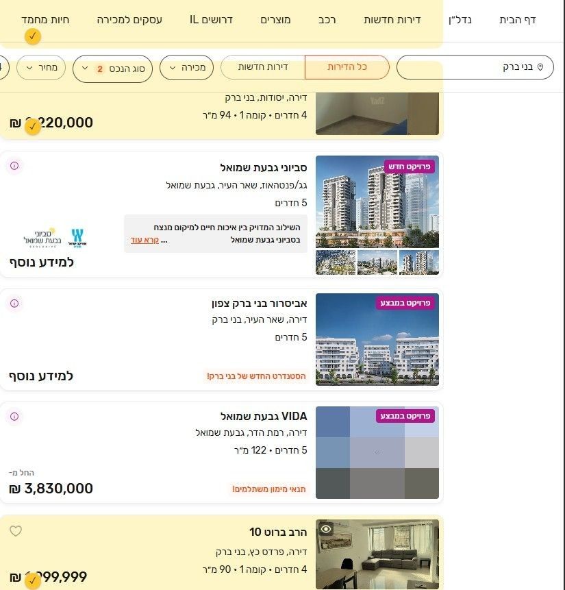

                  @שלמה-רביב אני שם לב שכל המודעות המסחריות מופיע עליהם בתווית 'פרויקט' אולי אפשר לבטל את זה..
                  לגבי השירות מיילים - ניסיתי להרשם שוב, משום מה נכשל לי, אנסה בהמשך שוב בל"נ.
                  חשוב לי להדגיש: ברכב זה עובד נהדר, וזה משמעותי, רק בנדל"ן - הקושי הוא פחות המסחרי, יותר הצהוב שלא מסומן משום מה.

                    התוסף עודכן!
                    גרסה 1.3.0
                    מה שופר?
                    צובע את כל המודעה גם בנדל"ן, (לא רק וויים)
                    סימון מבחוץ על המודעה שנקראה.
                    אפשרות להעיף את המודעה.
                    בגרסה הבאה יהיה בע"ה רשימה שחורה למגר מודעות ממומנות, מחכה לשמוע הצעות לשיפור!

                                תוקן: הסתרה (✕) וסימון "נצפתה" (✓) לא עבדו על "פרויקט חדש" ותוכן מסחרי דומה בנדל"ן — הכתובת שלהם
                                נוסף: הגדרה חדשה בתוסף -"צביעת הכרטיס" מול "רק ✓ בפינה".
