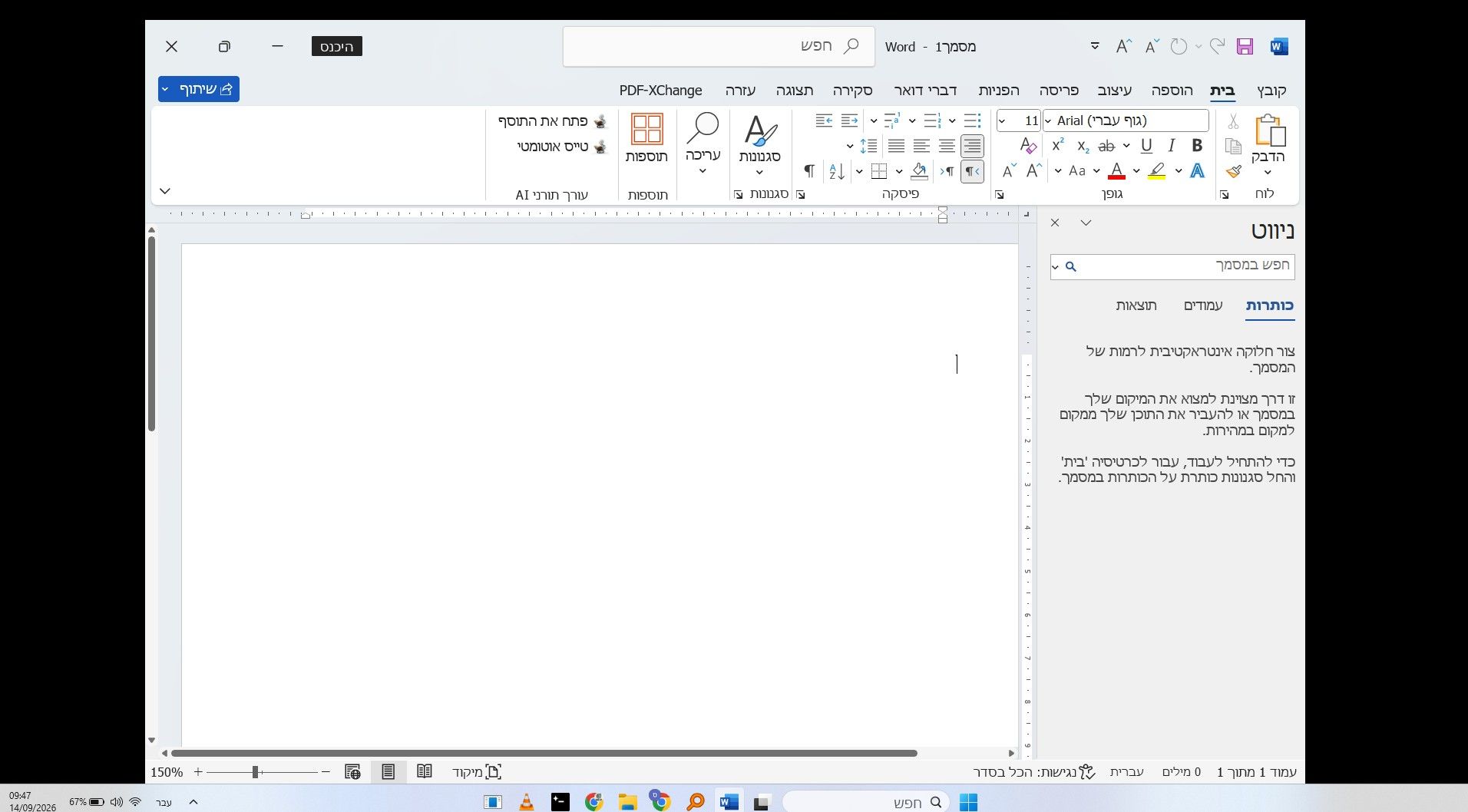

                      לב טוב
                      • לב טובל לב טוב
                        @לב-טוב שורת המשימות נשארה על כל הרוחב, זה אומר שהמחשב עדיין מזהה רק את הגודל המקורי של המסך

                          @ע-ה-דכו-ע
                          נראה על פניו שוורד מוגדר לגודל מלא.
                          אם כי עדיין לא הגיוני בעיני שזה פותר את הבעייה של פות"ש:
                          @יאיר-י. כתב:
                          השטח הוא לא סימטרי
                          צד אחד לדוגמא 5 ס"מ וצד שני 3 ס"מ
