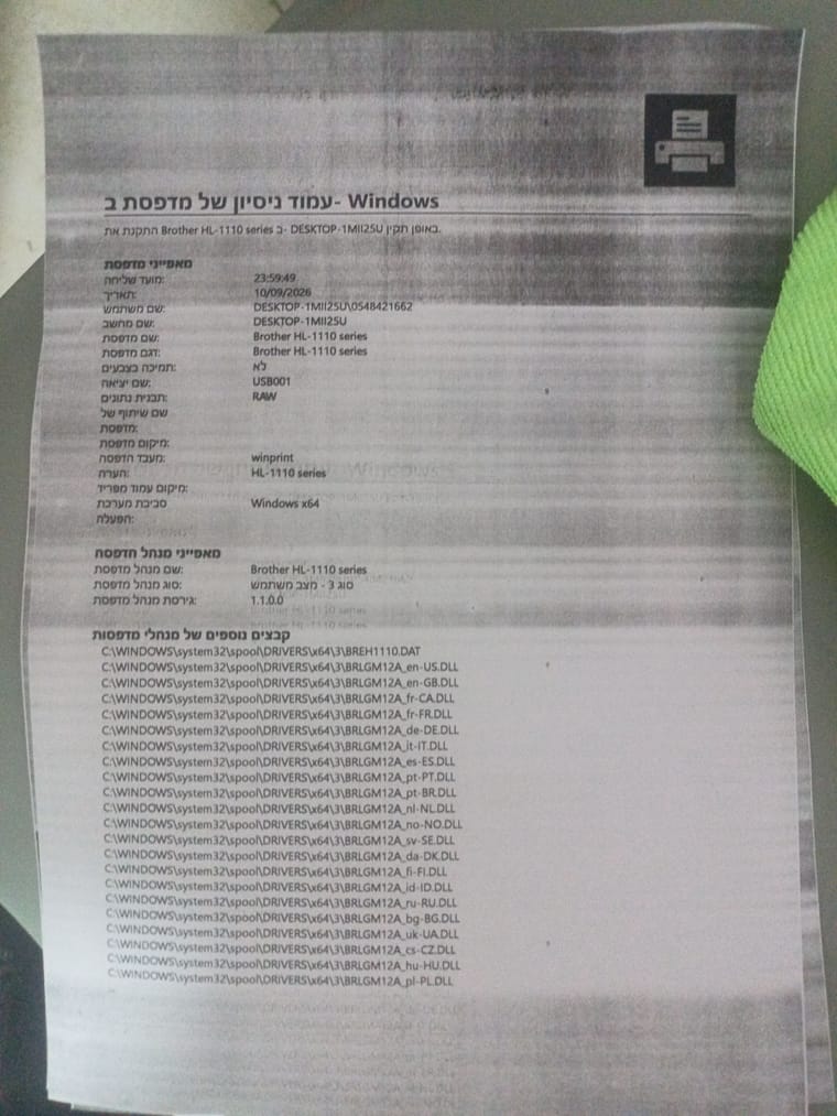

    אברהם א

    • א אברהם א

      123 דג מלוח
      @אברהם-א יש איזה הגדרה של ניקוי המדפסת שמדפיסה דף ריק ומנקה שאריות דיו אם יש. יותר פרטים אני לא זוכר כרגע.
      • א אברהם א

              אברהם א
              כתב נערך לאחרונה על ידי אברהם א
              @ztcebuck חלקית, כשהדפתי דף ריק חלק יצא לבן חלק שחור וחלק אפור,
              לפני כן כל הדף יצא אפור ושחור,
              נ.ב. זה מדפסת חד צדדית והדף יוצא שחור גם מאחורה,

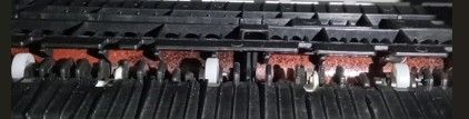

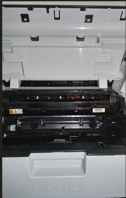

                                        אברהם א
                                        @דוד-משה-1 יש גם משהו אחר שמראה שהמדפסת עצמה בעיתית, שהדף יוצא שחור גם מאחוריו, אפילו שזה מדפסת חד צדדית,
                                          אברהם א
                                          כעת אני רואה שהחלקים הפנימיים של המדפסת מלוכלכים,
