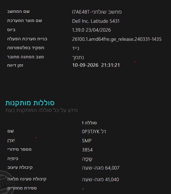

    לפני כשבוע התחילה להיגמר במהירות לאחר שימוש של כשעה ממאה ל0
    גם ההטענה ל100 נהייתי מהירה תוך כחצי שעה
    לפני זה היה מחזיק כמה שעות טובות
    מה יכולה להיות הבעיה?
    דל לטיטד 5431 (נקנה מחודש באמזון לפני כשנה)60c29353-a4fd-466d-b521-06eee6965528-image.jpeg
    מצורף דוח פרטי סוללה
    • ח מנותק
      חכמישן
      @יבא
      בגדול זה אומר שהבטריה גמורה כן גם לבטריות יש תוחלת חיים
      לא נראה לי שיש אופציה אחרת אם מישהו חולק אשמח להחכים

            דווקא לא בטוח שזה הלך לפי מה שהעלת זה נראה יש לו עוד שני שליש קיבולת
            תנסה לכייל אותו

              בכללי יש בדל חולשה בסוללות שהם נחלשות מהר לעומת המתחרות
              תעשה כיול כמו שהציעו זה אומר להטעין שהמחשב מכובה לרוקן עד הסוף 5 פעמים

                @אהרון-שלום כתב:
                לא ראיתי בשום מקום שכתוב 5 פעמים
                ראיתי שצריך להטעין עוד שעתיים-שלוש אחרי שזה מגיע למאה
                ואז לחכות אחרי שזה יגמר עוד כשעה-שעתיים
                ואז להטעין עד הסוף (כשזה כבוי)

                                נראה לי שהתעסקתי עם זה לא פחות ממך ואחרי 5 פעמים זה מברר בטוח אם הבעיה זה הכיול ע"פ רוב

                                        בינארי חכם
                                        @צבי-צ
                                        רואים שיש לו בלאי אבל יכול להיות שכיול יעזור...
                                        תגלגל קצת למטה ותראה את המדריך לכיול....
