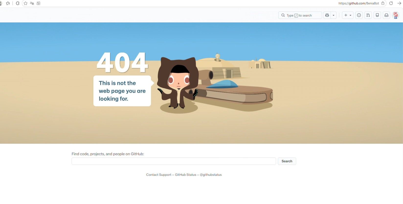

                            בנימין מחשביםב מנותק
                            בנימין מחשבים
                            @cfopuser
                            404
                              @cfopuser
                              404

                              @בנימין-מחשבים תבדוק אם לך יש גישה מחלון אנונימי, תתחבר שם כמובן לחשבון (אם ניתן...)
