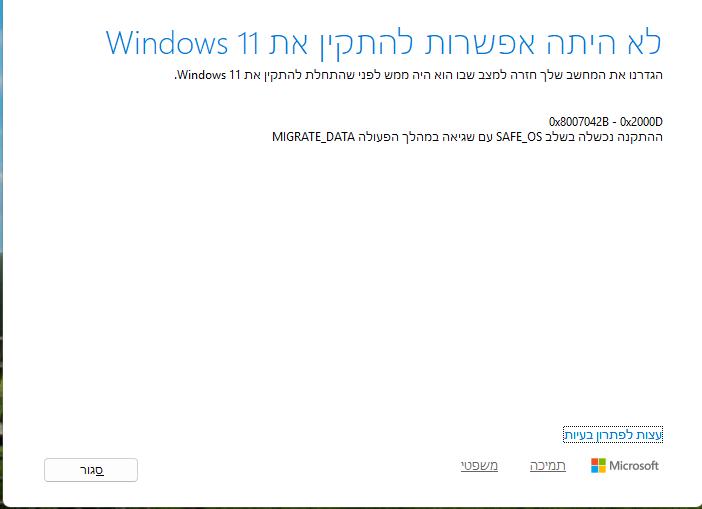

    מישהו יודע להסביר לי מה פשר התקלה?
    בעקבות שיבושים במחשב, בהטענה, בעכבר, וכיבויים מדי פעם, ניסיתי להתקין את ווינדוס מחדש
    אשמח לעזרה

      למה שלא תתקין עם דיסק חיצוני?
      כמובן תיצטרך לשמור\לגבות את הקבצים

        @YAHBDK דיסק חיצוני יפתור את הבעיה? מה הבעיה?
        אם כן, תוכל להדריך אותי איך להכין את הדיסק?
        תודה רבה!

          @חושב-מחשבות נכשלה לך שידרוג המחשב לווינדוס 11 יכול להיות אם השתמשת באונקיי שלא היו את כל הקבצים או בעיות של אנטי וירוס צד שלישי (תוכנת אנטי וירוס שמותקנת על המחשב)
          אז בתכלס הפעולות המומלצות הן:
          1. כבה אנטי וירוס צד שלישי אם יש
          2. פנה שטח איחסון במחשב עצמו (עדיף בין 20-30 גיגה)
            3.בדוק שיש לך את כל הקבצים לשדרוג המערכת בצורה תקינה
            4.נתק כל חיבור USB מדפסות או כל דבר שעלול להפריע...
            אם זה לא מצליח תנסה להשתמש במקום במנגנון העדכון האוטומטי (Windows Update) (אם השתמשת הו), נסה להוריד את את מהאתר עצמו של וינדוס.
            בהצלחה מקווה שעזרתי.

            @חושב-מחשבות כתב:
            מה הבעיה?
            לא יודע
            @חושב-מחשבות כתב:
            כאן תוכל להוריד את הווינדוס הרשמי
            שים לב שזה מוחק את כל מה שיש לך על הכרטיס בשעת הצריבה
            וכן תגבה את כל המחשב אתה מקבל מחשב חדש
            ואחר כך תצטרך להתקין אופיס מכאן
            ולאקטב את הווינדוס

              @szsiboni השתמשתי בהתקנת ווינדוס שקיבלתי, ככל הידוע לי במחשבים אחרים היא עובדת נהדר.
              לא ניסיתי לעדכן לווינדוס 11, אלא להתקין ווינדוס מחדש בשל תקלות במחשב כפי שתיארתי לעיל.
              בעיות בעכבר, וחסרון דרייברים.
              בעיות מוזרות בהטענת המחשב.
              וכיבויים מדי פעם.
              התקן השמע במחשב שנעלם מדי פעם
              ועוד

                @חושב-מחשבות אם כך לפע"ד זה או שיש תקלה בזיכרון RAM ולכן זה קורס או שהBIOS בעיתי.

                  @חושב-מחשבות כתב:
                  https://yourwindowsguide.com/2025/12/25h2-repair-install-failed.html
