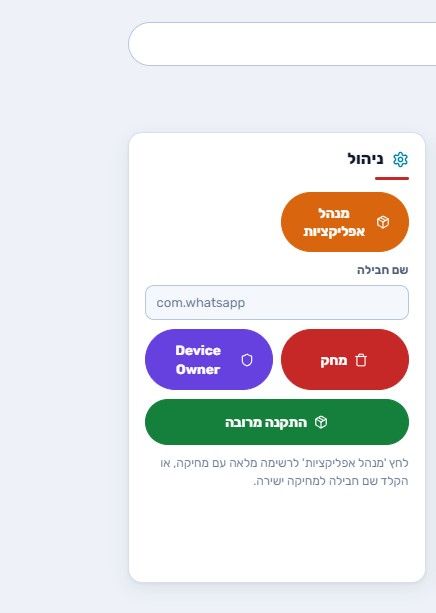

      @רוצהלדעת למה כ"כ קשה?
      באיזירוט או איך שלא יראו לזה אפשרי לטעון את רשימת כל האפליקציות ולתת הרשאת Device Owner בקלות...
      בע"ה היא תעלה בהמשך אחרי כמה פרויקטים שיש לי לסיים.

        @שלמה-רביב התוכנה כבר זמינה?

          @רוצהלדעת כמו שכתבתי זה יצא להפצה בהמשך.
          ואגב, זה אחד מהפונקציות הכי קטנות שיש שם, אפשר לראות קצת יותר בנושא תגובות למכשירוט.
