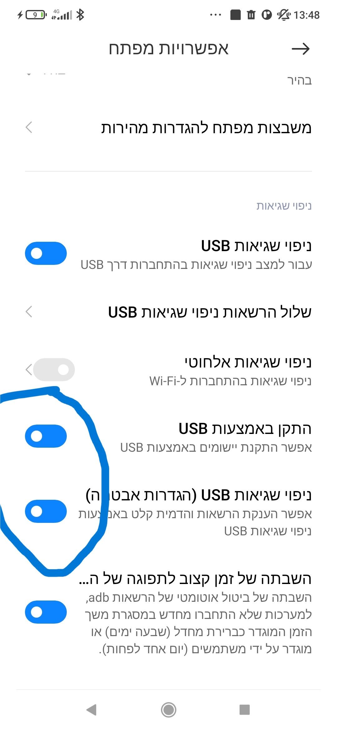

    הזמנתי מכשיר באלי אקספרס של שיומי דגם ישן ומשוחזר בכוונה כי לא היה לי צורך במשהו חזק יותר,
    ניסיתי להתקין עליו ABloq ניסיתי דרך המתקין המקוון - נכשל בשלב התקנה במכשיר ניסיתי דרך התוכנה - וגם שם נכשל בשלב התקנה במכשיר
    אוקי אז אמרתי שיהיה קיידרואיד חיברתי למחשב וגם שם המכשיר זוהה, נבדק שאין חשבונות, ובשלב ההתקנה נכשל
    בעבר כבר התקנתי קיידרואיד ללא בעיות
    מה אפשר לעשות? האם יש איזה הרשאה שאני אמור לתת ולא נתתי? או שילכו לכל הרוחות הסינים הם מכניסים דברים לנעול את המכשירים שלהם (שלא ימחקו להם את כל הוירוסים שהם מתקינים שם)

      תודה רבה - הסתדר
      בנוסף לניפוי שגיאות דרך USB הייתי צריך לסמן עוד 2 (ואת זה אפשר היה רק לאחר התחברות לחשבון MI ואחרי הסימונים יציאה מהחשבון)
