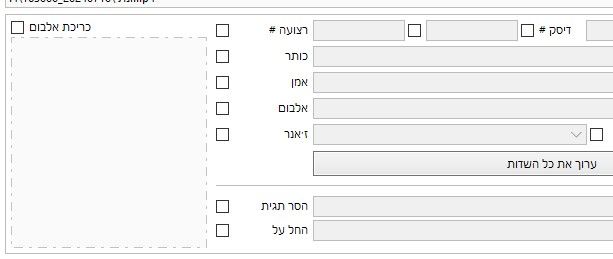

                @איתמר-המלך תוכנה ממש נוחה ופשוטה לעריכת תגיות https://www.mp3tag.de/en/dodownload64.html

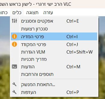

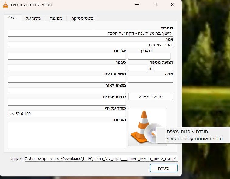

                  יאיר י.
                  @משה-יצחק-0 @איתמר-המלך @מחנה-ידידים @מיגו-להוציא @123-דג-מלוח
                  מחילה,
                  אבל יש את זה בתוכנה VLC המוכרת
                  בלשונית כלים > פרטי המדיה
                  לוחצים כאן, ובוחרים הוספת עטיפה מקובץ (שים לב שהקובץ לא יהיה כבד ויכביד על השיר)
                  בהצלחה!!
