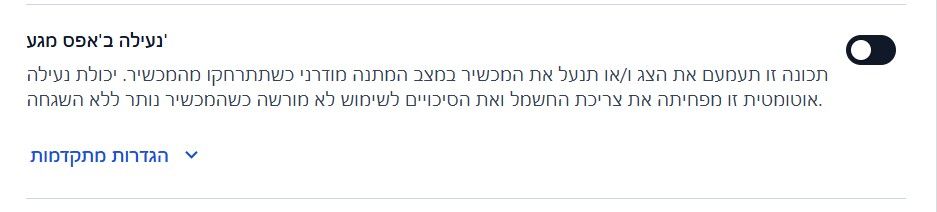

                  יעקב11
                  מעדכן כאן בשביל אחרים,
                  ההגדרה היתה דרך האפליקציה של לנובו, שמוגדרת לעקוף את ההגדרות של ווינדוס.
                  • י יעקב11

                    יוסף מאיר וייס
                    @יעקב11 יפה ! באיזו תוכנה מבין השניים
                    Lenovo Vantage
                    Lenovo Commercial Vantage
                      Lenovo Vantage
                      יעקב11
                      @יוסף-מאיר-וייס
                      הראשונה.
