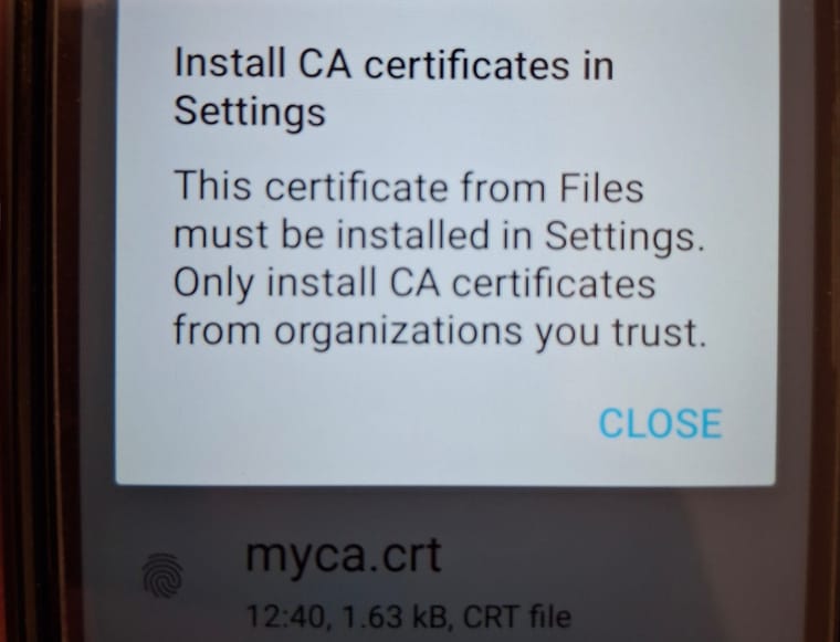

            @לנציצ
            קודם כל תודה.
            כפי שתוכל לראות בתמונה, העברתי את הקובץ אל הפלאפון אך כשאני לוחץ להתקנה כתוב לי ככה.
            מה אני אמור לעשות?

              לנציצ
              @EM308 הגדרות > אבטחה >אישורי CA >התקנת אישורים מאיחסון > תתקין
              זה ידרוש קוד PIN או קו נקודות
              תעשה את הסיסמה הזאת
              ואם תרצה אח"כ אפשר למחוק את הסיסמה

                EM308
                @לנציצ
                תודה רבה רבה! זה עובד מעולה.
