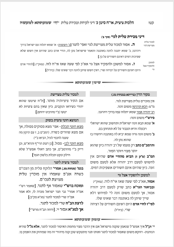

    אשמח אם מישהו יוכל לעזור לי בעימוד באינדיזיין, אני צריך 2 דברים-
    1. כותרת צד שיהא לי בצורה קלילה ונוחה כמו התוסף שיש בוורד, ואגב קראתי מה שהובא כאן בפורום וזה לא כל כך ברור.
    2. מפריד הערות שוליים מותאם אישית ואסביר- אני צריך 2 צורות וטקסט ס"ה 3 תיבות טקסט מקושרות, בוורד נניח אני עושה את זה על ידי גלישת טקסט / בשורה עם הטקסט. השאלה איך עושים באינדיזיין, צירפתי תמונה צילום מסך 2026-07-28 141654.png
      תודה רבה לכל העוזרים והמסייעים,
      רק חשוב לי לציין שאני לא מידי מקצועי באינדיזיין ולכן אשמח לקבל את הדרך הפשוטה ביותר, ושוב תודה רבה

      1. יש סקריפטים שעושים את העבודה, תלוי איך אתה מקבל את הערות מהלקוח.
      2. מפריד הערות שוליים מותאם אישית; אני משתמש בסקריפט - https://indesign.yiddishe-kop.com/scripts/2 (רק לסוג אחד של הערות)
      3. 2 סוגי הערות שוליים; לכאורה הסקריפט הזה עושה את העבודה https://indesign.yiddishe-kop.com/scripts/4

        ישי ישורון
        @יצחק-פ אין חיה כזאת מובנית באינדזיין, צריך לזה סקריפט [בתשלום]

            חשבתי אולי יהיה אפשר על ידי חיפוש והחלפה, אבל בכל אופן קלוד או ג'מיני לא יוכלו ליצור לי כזה סקריפט חינמי??
            • י יצחק פ
              ישי ישורון
              @יצחק-פ תנסה!

                לשכת הרב
                @יצחק-פ יש תוכנה עם המון סקריפטים שהעלה לפרוג אחד בשם סטודיו שלימות, תנסה לחפש שם, לא זוכר אם זה בחינם או בתשלום

                  יצחק פ
                  תודה לכל המגיבים,
                  רק רציתי לשאול אם זה כ"כ פשוט ליצור סקריפטים עם קלוד איך אין כאן לאף אחד מה'מתמחים' איזשהו סריפט חינמי ופשוט?

                    שלמפוק'
                    @יצחק-פ כתב:
                    תודה לכל המגיבים,
                    כי לא ניתן לעלות את הקובץ סקריפט במהירות למתמחים כי הוא קולט את הקובץ כקישור לאתר זדוני
