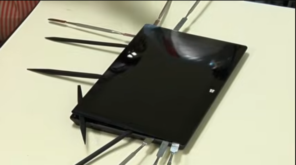

                        @DANIEL-4 אז כן, כמו שכתבו פה, microsoft surface סגור באמצעות דבק, וכדי לפתוח אותו צריך וואקום שייצמד אל המסך כדי שתוכל למשוך אותו בזהירות, וחום שימיס את הדבק תוך כדי.
                        מאד מאתגר.
                        ע"פ הנסיון שלי כדאי להשתמש במייבש שער כמקור החום.
                        כמובן שכל זה לא סותר נסיון לפתור את הבעיה עם דיסק טכנאים.

                          DANIEL 4
                          @שלץ רק מהמסך לא מהתחתית?
                          וחובה ואקום או שהחדרה של פס או איך שזה נקרא לא יעיל?
                          תודה רבה!

                            שלץ
                            @DANIEL-4 כתב:
                            תלוי בדגם. בעיקרון כן, רק מהמסך
                            @DANIEL-4 כתב:
                            צריך וואקום כדי להרים, וצריך בנוסף שומר מקום כדי שהדבק לא יידבק חזרה בצד אחד כשתהיה עסוק בצד השני.
