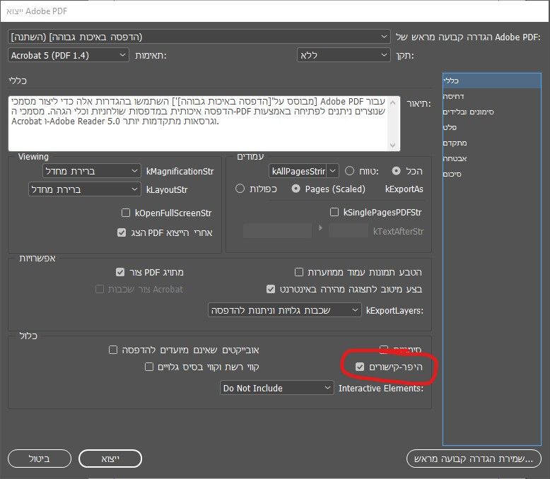

                                @מטען-נייד
                                אין לי מושג אם אתה יודע InDesign,
                                אבל זה הכלי לעיצוב ועימוד פרוספקטים, גם עם קישורים (ביצוא לpdf כמובן).
                                יש לבחור את 'היפר-קישורים':
                                לאחר מחשבה: נראה לי שגם בוורד רגיל, יש אפשרות כזו, ביצוא לpdf .
