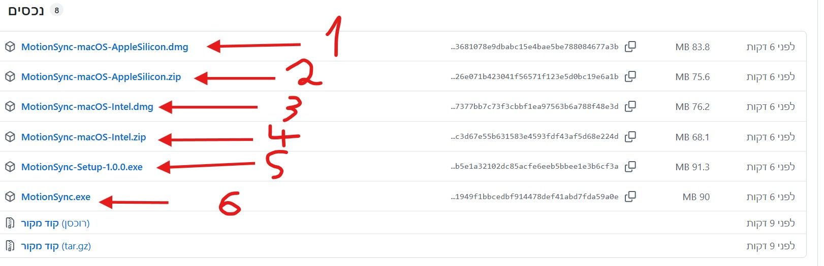

    הסבר על הגירסאות - בספויילר:
    1 ו3
    = (DMG) למעבדי מק (סיליקון ואינטל - בהתאמה)
    מומלץ יותר, נפתח כדיסק — גוררים את MotionSync לתיקיית Applications. ההתקנה הרגילה במק. [...AppleSilicon.dmg / ...Intel.dmg]
    2 ו4
    = (ZIP) אותה אפליקציה בדיוק, רק ארוזה. מתאים אם ה-dmg לא נפתח או שרוצים הורדה קטנה יותר. [...AppleSilicon.zip / ...Intel.zip]
    = גרסת התקנה לווינדוס.
    מומלץ יותר, מתקין רגיל — יוצר קיצור דרך, אפשרות הפעלה אוטומטית עם Windows, והסרה מסודרת מלוח הבקרה. [MotionSync-Setup-1.0.0.exe]
    = גרסה ניידת (portable). מריצים ישירות בלי התקנה ובלי הרשאות מנהל — נוח ל-USB או לניסיון מהיר. [MotionSync.exe]

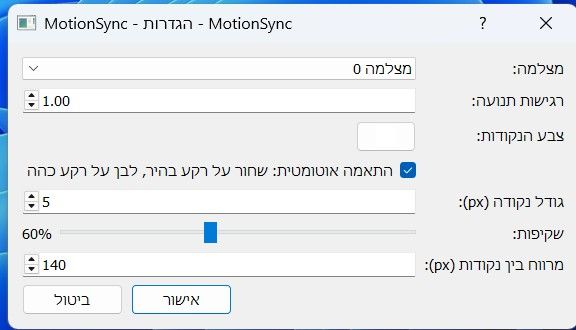

    # MotionSync - מניעת בחילות נסיעה
    יישום רקע ל-Windows שמנצל את מצלמת הרשת של המחשב הנייד כדי לזהות תנועת
    הרכב (Optical Flow) ומציג שכבת-על שקופה (Overlay) עם נקודות שזזות בכיוון
    המנוגד לתנועת הרכב - ובכך מסנכרן את החוויה הוויזואלית עם תחושת שיווי
    המשקל ומפחית בחילות נסיעה.

    • Overlay שקוף - חלון בגודל המסך המלא, Always-on-Top ו-Click-Through
      מלא (לא חוסם קליקים או מקלדת), עם אנימציית אינטרפולציה חלקה.
    • System Tray - הפעל/השהה, הגדרות ויציאה דרך תפריט קליק-ימני.
    • הגדרות - רגישות, צבע, גודל ושקיפות הנקודות, מרווח הסריג ובחירת מצלמה.
    • 100% Offline - אין תקשורת רשת; אף פריים תמונה לא נשמר בדיסק.

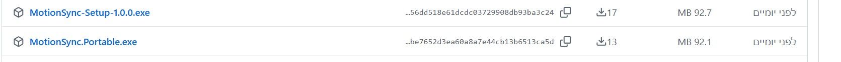

      גירסה‌​‌‌​‌​​​​​‌ ראשונה עלתה, עם קישור להורדה בפוסט הראשון.
