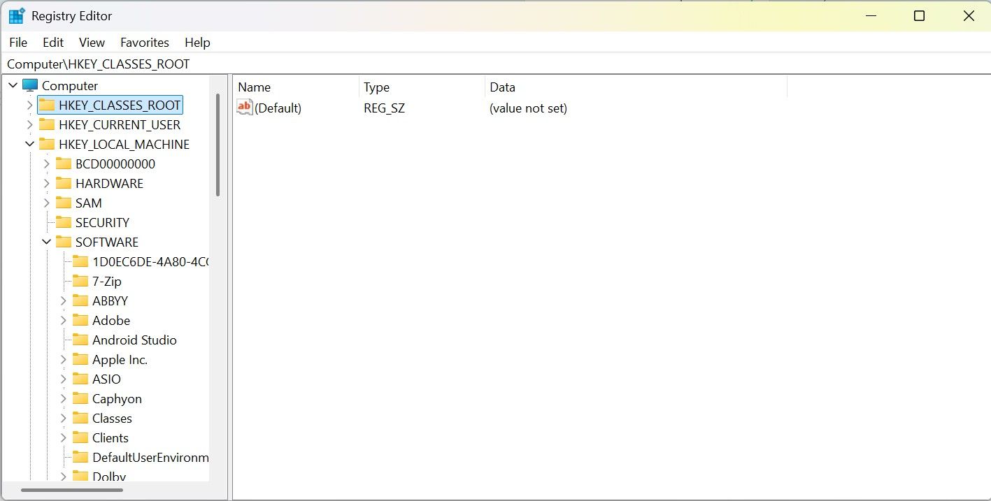

אמור להפתח לכם מסך כזה,
הקלידו בשורת החיפוש את הנתיב הזה בדיוק, HKEY_LOCAL_MACHINE\SYSTEM\CurrentControlSet\Services\i8042prt

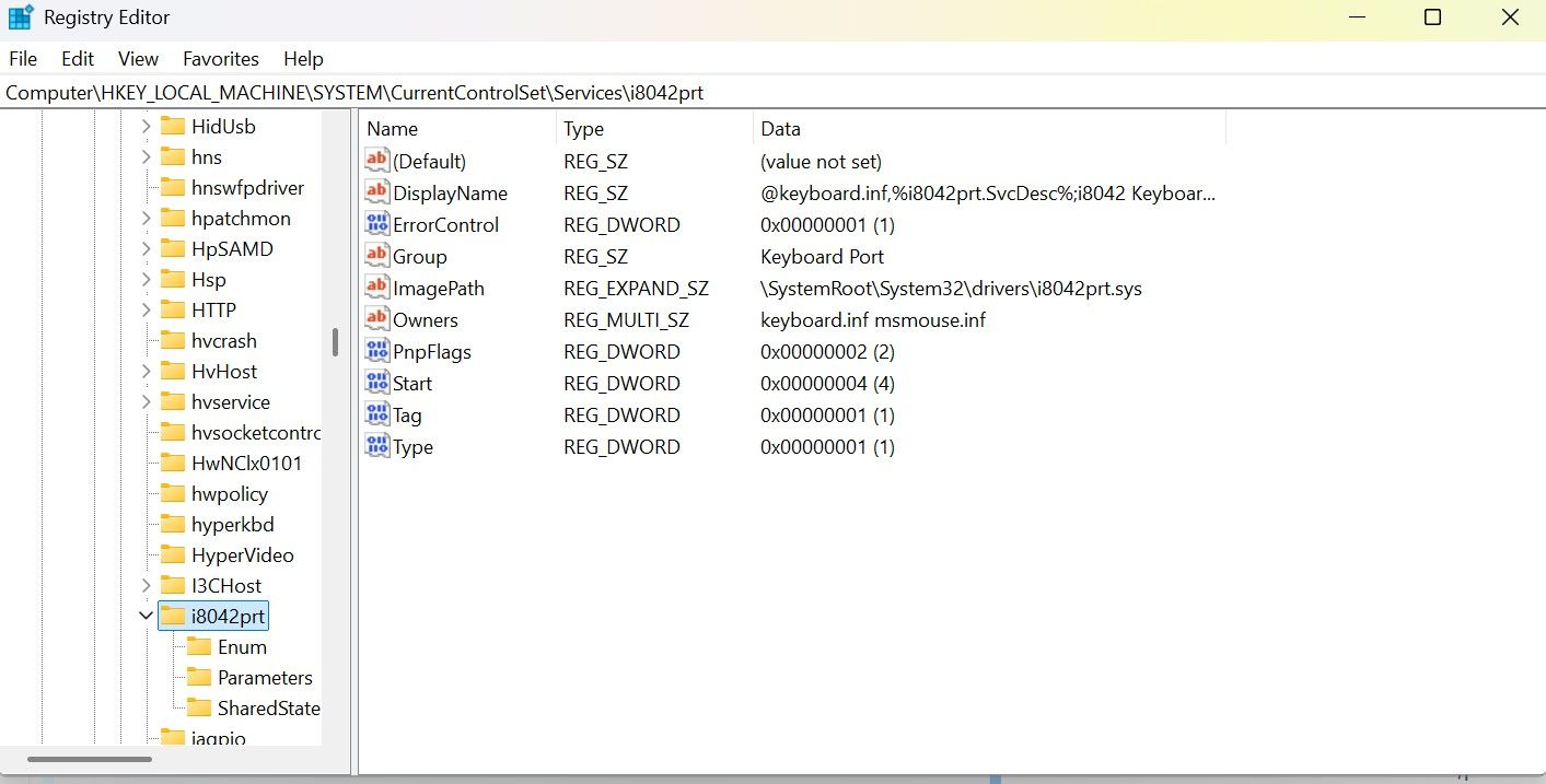

אתם אמורים להגיע למסך כזה.

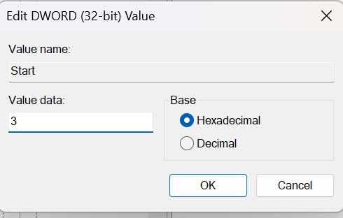

חפשו בתקיה הזאת את הקובץ בשם Start הקליקו עליו אמור להפתח מסך כזה,
שלב 4)

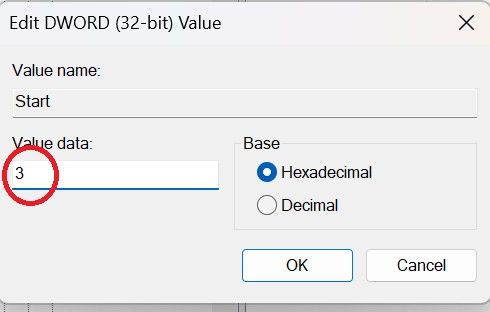

שנו את המספר 3 למספר 4 כאן,
לחצו OK והפעילו מחדש את המחשב,
(אם תרצו בעתיד להחזיר את המקלדת לפעולה תעשו שוב את אותה פעולה רק במקום 4 כתבו 3)

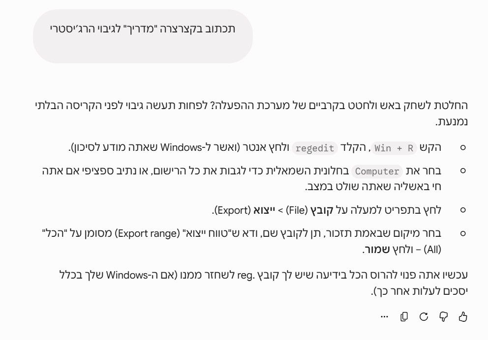

שימו לב (!!!)
אם אתם לא מבינים מה אתם עושים - לפני כל נגיעה (!) ברג'יסטרי - תייצאו אותו ותשמרו את הקובץ לגיבוי
לפעמים זה כל ההבדל בין חזרה לאיך שהיה קודם לבין התקנה נקייה כי נגעתם בדבר הלא נכון...
בכל מקרה, נראה לי זה לא אמור להשתנות בין מחשבים. הדרייבר למקלדות תמיד נמצא באותו מקום, לא?
שימו לב (!!!)

@הישבשר-המלומד נכון בעיקרון
אבל כש'מגלים' את הרישום, וכמה נוח לשנות משם דברים (ואכמ"ל!!
) עלולים להגרר רחוק... והסוף ידוע מראש. התקנה נקיה
