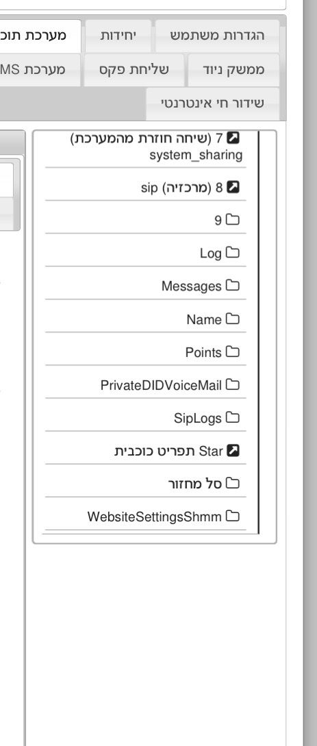

    יש לי מספר משני במערכת Ivr
    ואני 1 רוצה לדעת לאיזה שלוחה הוא מופנה
    2 לשנות את ההפניה
    https://f2.freeivr.co.il/post/91702
    הבנתי שזה נמצא כאן מי יכול לעזור לי וליצור לי לינק שאני יכול לראות ולשנות בקלות

            @e613 התמונה מסוננת
            אתה יכול ליצור את הקובץ לבד
            אתה פותח פנקס רשימות את רושם בצורה כזו
            0771234567=/שלוחה לניתוב
            0779876543=/שלוחה לניתוב
            לאחר ה- / ניתן להשאיר ריק ל: שלוחה ראשית
            אתה שומר את הקובץ ב "כל הקבצים"
            ורושם את שם הקובץ כולל הסיומת
            dID_Go_To.ini
            או שתערוך את הקובץ הזה
            Did_Go_To.txt
            ותשנה את הסיומת שלו ל .ini
