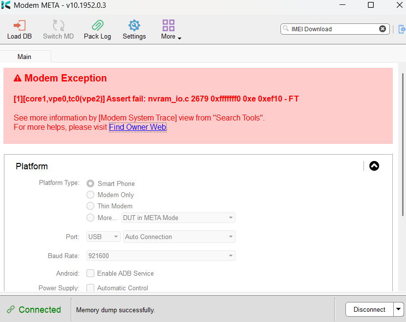

    שלום שיאומי F21 PRO עם הפס הכתום ועשיתי גרסא עם הפורמט והורדה ואחר כך אין IMI יש דרך להחזיר הוא רושם ניהול?

        david2810
        ניסתי לא נותן

          @david2810 ניסית בתוכנה השניה ?
          אני לא מאלה שמצטטים Ai אבל שווה ניסיון.. בספויילר
          לחצו על כפתור Load DB בפינה השמאלית העליונה.נסו לבחור באפשרות From Target כדי שהתוכנה תשאב את קובץ ה-DB ישירות מהמכשיר המחובר.אם השאיבה נכשלת, בחרו ב-From File וטענו באופן ידני את קובץ בסיס הנתונים של המודם (קובץ המתחיל לרוב ב-BPLGUInfoCustomAppSrcP... או קובץ MDDB) מתוך תיקיית ה-Stock ROM המדויקת של דגם המכשיר שלכם
            @נוחעם-FM אחרי צריבה עם פרמוט והורדה לא יעבוד עם התוכנות וכו׳
            חייב לצרוב את המחיצות ואז

                @נוחעם-FM מנסיון שלי שקרה לי, זה רק מה שעזר לי..
