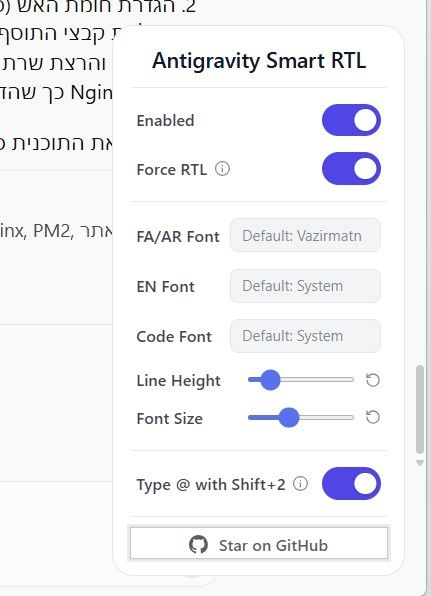

    מה זה נותן?
    זיהוי אוטומטי של כיוון הטקסט — עברית מוצגת מימין לשמאל ואנגלית משמאל לימין.
    אפשרות להפעיל Force RTL אם רוצים שכל הטקסט יהיה מיושר לימין.
    אפשרות להגדיר פונטים נפרדים לעברית, אנגלית ולקוד.
    שליטה בגובה השורות לשיפור הקריאות.

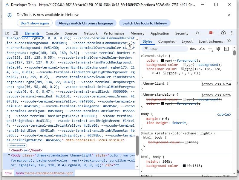

      אני ניסיתי לעשות את המדריך שלך וקבלתי שגיאה, ניסיתי קצת עם פקודות וזה הצליח, משתף לטובת כולם עם תמונות.
      בתוך אנטיגרוויטי לוחצים Ctrl + Shift + I
      יפתח חלונית כזאת:

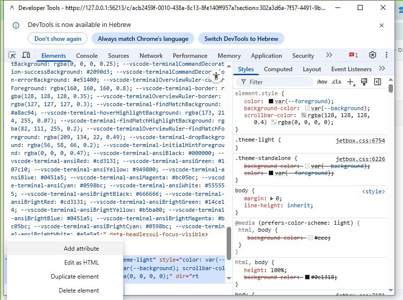

      בלשונית Elements בשורה השניה (מתחיל ב<body) לחצו על 3 נקודות Add attribute (הוסף מאפיין):
      לשם תעתיקו את הקוד:
      dir="rtl
      וזהו!
      הכל יהיה RTL תקין!

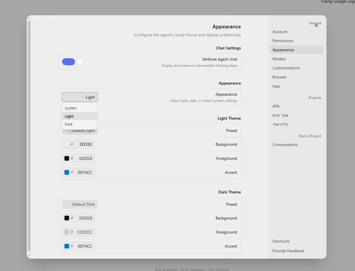

      מצב יום זה ג"כ פשוט, הגדרות (מצד ימין בצורה של גלגל שיניים) לשונית Appearance.
      תת לשונית יש כפתור שכתוב עליו Dark לחצו עליו לשנות לLight והכל יהפוך למצב יום.
