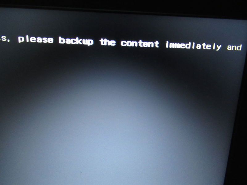

    שגיאת דיסק קשיח SHART
    בדיקת הדיסק הקשיח של SHART זיהתה כשל קרוב. הפעל את בדיקת הדיסק הקשיח באבחון המערכת.
    זה ה
    דיסק קשיח 2 (302)
    F2 אבחון מערכת
    ENTER - המשך אתחול
    למידע נוסף, בקר באתר: www.hp.com/go/techcenter/start
    מה אני צריך לעשות?

      לחצתי אנטר ונדלק המחשב השאלה היא אם באמת הכונן הולך "למות" או שזה רק שהמחשב ישן?

        לא חייב להיות יכול להיות שהמחשב היה בדיוק באמצע איזה עדכון או משהו כזה ואז הוא נכבה...
        אבל תחכה למידע יותר אמין ומדויק מהמומחים כאן

          סמראט זה מנגנון פיזי בתוך הדיסק עצמו שבודק כל הזמן
          מדדים פיזים כמה סקטורים הצטברו, כמה זמן לוקח לHDD להתחמים
          שגיאות קריאה וכו, ככה"נ זה שגיאה בדיסק עצמו שהוא מתרה.
          תגבה חומר אל תזלזל בזה.
