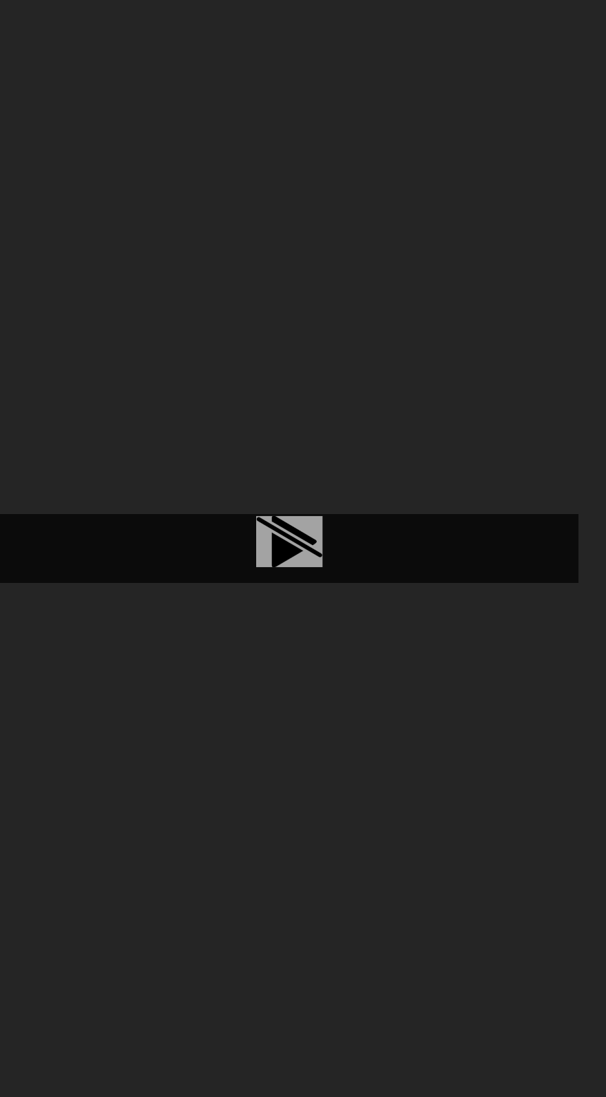

          @א.מ. מציג לי את המסך הזה:
          באייפון. אולי בגלל זה הבעיה..
