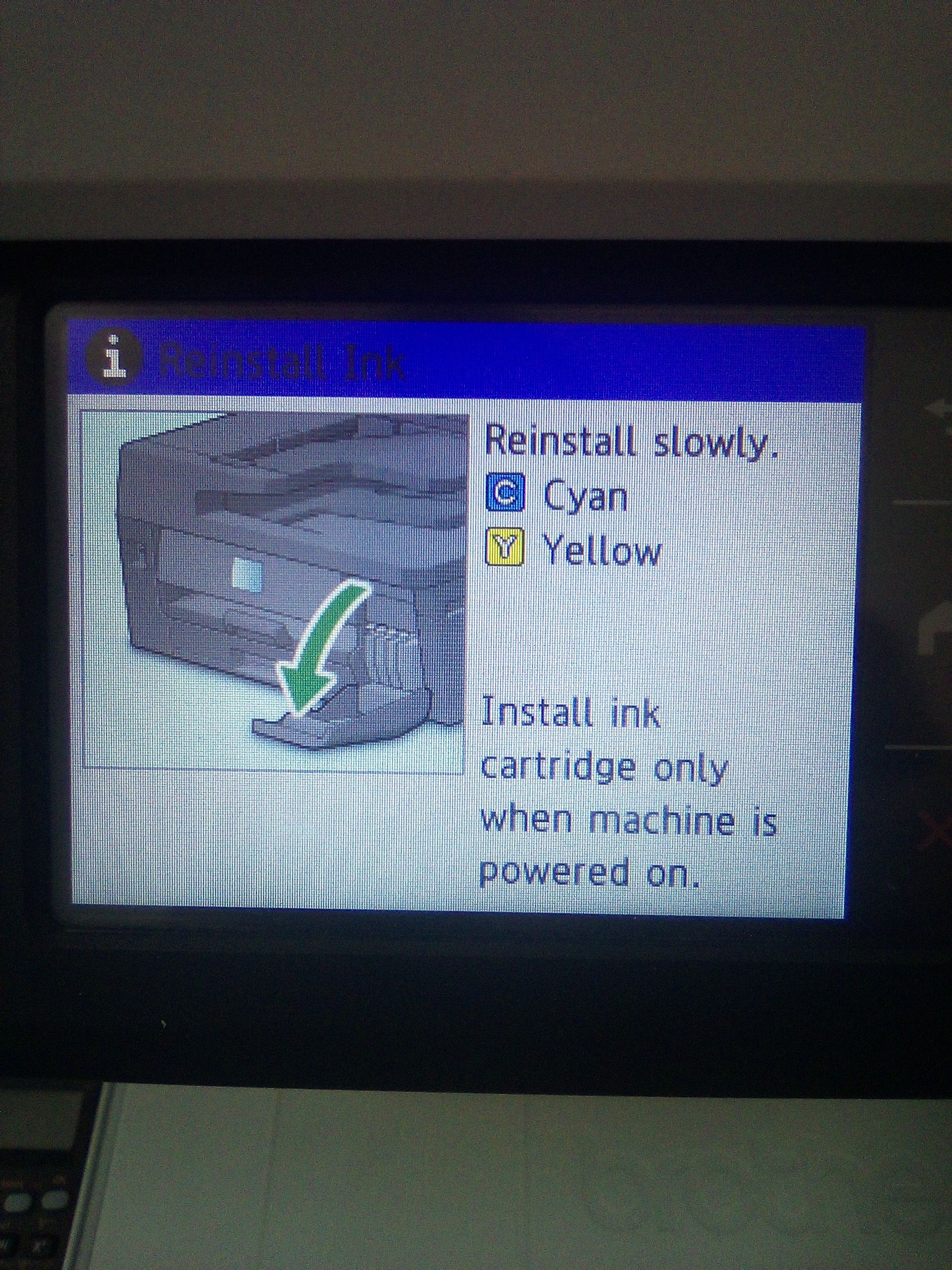

      @Uri-W מהתמונה נראה שאתה מדבר על הדיו ולא על ראש הדיו.
      והפתרון בד"כ זה להוציא את ראש הדיו ולנקות אותו, לא במים, ולהחזיר אותו ואת הדיו.

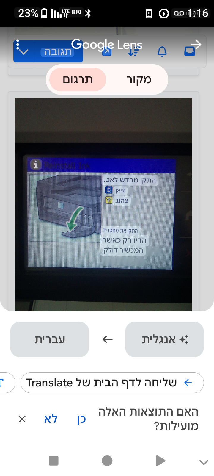

            יכול להיות שכבר עשית את זה אבל אם לא אז אני מצרף לך פה מה כתוב באנגלית
            האמת שמניסיון שלי זה ניסוח קצת מוזר לבעיה שהראש דיו לא נקלט
            תנסה ותראה אם זה פותר את זה
