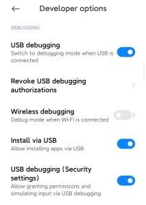

        שלום
        רק מיידע
        אולי מישהו כתב כבר לפני
        חובה בכשירי שיאומי עבור התקנה מוצלחת של סוויצ' \ אייבלוק
        להדליק את כל המתגים שבתמונה
        דהיינו:
        מתג כחול 1: ניפוי רגיל USB
        מתג אפור 2 ניפוי אלחוטי ווי פיי (ללא מחשב)
        מתג כחול 3 התקנת אפלי' דרך ADB(אפשרפשוט להתקין APK במכשיר כרגיל)
        מתג כחול 4 במכשירי שיאומי זה חובה עבור החלת מנהל מכשיר על אפלי' מסויימת ובמקרה שלנו סוויצ'!
        אבל תיתקלו בבעיה
        שזה לא ניתן להפעלה המתגים הללו
        עד שלא תחברו חשבון שיאומי למכשיר
        אז תחברו. ואז תעשו.
        ואז הADB יעבוד.
        אבל תיתקלו בבעיה במינוי האפלי' למנהל המכשיר
        שכעת הרי החשבון שיאומי שלכם מחובר
        אז פשוט תעשו יציאה מחשבון שיאומי 'צא'.
        ואז תמשיכו את התהליך התקנה והכל יעבוד כי:
        א. ההגדרות ADB מאופשרות לגמרי
        ב. החשבונות כולם מנותקים
        טיפ: אל תשכחו לכבות את ההגדרות הללו אם אינכם רוצים שיהיו פועלות יותר. שימו לב! הפעלתן מחדש דורשת שוב פעם חיבור לחשבון שיאומי!
        הערה:
        בלי קשר הלכתי להגדרות במכשיר כתבתי בחיפוש מנהל המכשיר ועשית את סוויצ למנהל המכשיר ידנית. לא יודע אם זה הועיל משהו או לא , אבל עשיתי.
        הערה: אף שיטה לא תעבוד לכם בלא מה שכתבתי כעת. בין אם זה זה ניפוי אלחוטי מהמכשיר ובין אם זה מהADB במחשב.
        כי הכל מבוסס ADB.
        הערה: יצירת חשבון שיאומי זה סיוט בפנ"ע. יהי ה' עמכם.
        כמו שהיה לי בשיאומי 6A שלי חפשו עליי בפורום.
        בהצחלה.

          @הנני-העני כתב:
          שלום
          רק מיידע
          חובה בכשירי שיאומי
          לפהעול מעבר למתג למעלה הכחוחל
          את המתגהכחול למטה
          וחובה להתקין את הAPK של סוויצ בתוך המכשיר ולא דרך ADB
          או לחלויפיםן כן עם ADBאבל אז להםעיל גם את המתג השני מלמטה בתמונה
          אבל תיתקלו בבעיה
          אז תחברו. ואז תעשו.
          ואז הADB יעבוד.
          אבל תיתקלו בבעיה במינהוי האפלי' למנהל המכשיר
          שכעת החשבון שיאומי שלכם מחובר
          אז פשוט תעשו יציאה.
          הערה:
          הערה: אף שיט הלא תעבוד לכם בלא מה שכתבתי כעת. בין אם זה זה ניפוי אלחוטי מהמכשיר ובין אם זה מהADB במחשב.
          כי הכל מבוסס ADB.
          בהצחלה.

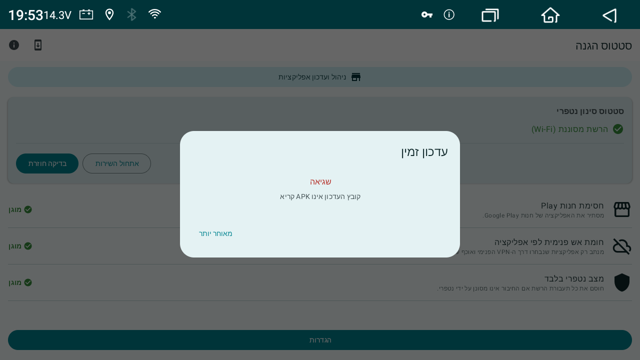

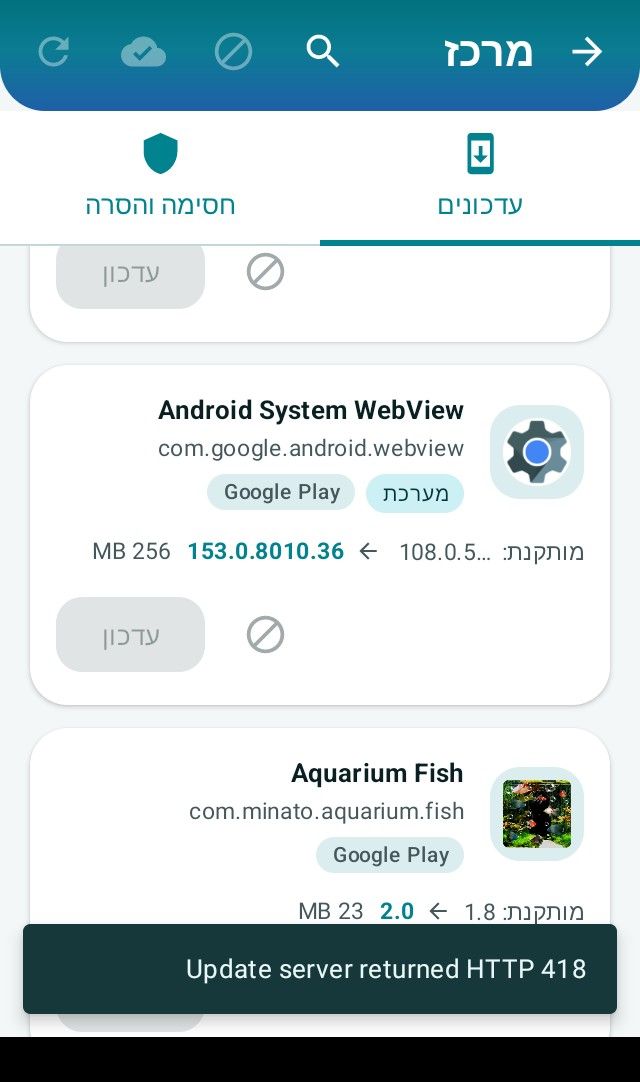

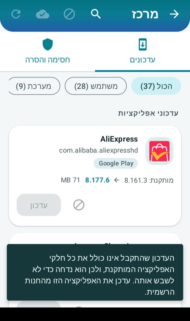

                @ביוס יישר כח על העדכון האחרון אבל בכל זאת כשבאתי לעדכן את האפליקציות (בנטפרי) זאת היתה התוצאה
                אשמח לדעת מה הסיבה לכך

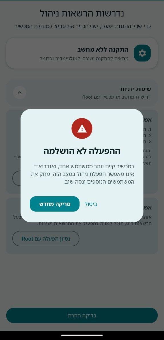

                  @ביוס וכולם
                  אשמח למידע אם אני יכול להתקין את סוויצ' על מכשיר שאין בו מצב מפתחים בלי רוט
                  אפילו ההתקנה לא תהיה הרמטית לא אכפת לי כי אני מתקין לחבר שרוצה בעיקר בשביל שיהיה לו חסום מלמעלה
                  יוסי מחשביםי ח ביוסב 3 תגובות תגובה אחרונה
                  • ע עזיז
                    @ביוס וכולם
                    יוסי מחשביםי מנותק
                    יוסי מחשביםי מנותק
                    יוסי מחשבים
                    צוות פיקוח
                    #525
                    @עזיז כתב:
                    ההתקנה מחייבת מצב מפתחים (להגדרת "איתור באגים USB" רק ככה ניתן לתת הרשאה ל-MDM)
                    • ע עזיז
                      @ביוס וכולם
                      חד גדיא
                      #526
                      @עזיז איזה מכשיר? אולי יש פיתרון...

                        • א אש התורה
                          ביוסב מנותק
                          ביוסב מנותק
                          ביוס
                          #528
                          @אש-התורה פתח אישוז עם לוג מתוך האפליקציה אחרי ניסיון עדכון!!!!
                          בגרסה החדשה פותחים ושולחים לוג מתוך האפליקציה
                          כבר הוכנס לקוד תיקון לבעיה הזו ועדיין האפליקציה לא הופצה, הדיווח יעזור לזה

                            • ע עזיז
                              @ביוס וכולם
                              ביוסב מנותק
                              ביוסב מנותק
                              ביוס
                              #530
                              @עזיז אם המפתחים חסום מהיסוד אין שום דרך
                              אם אין לך גישה אליו או שאתה לא יודע תנסה דרך התקנה אוטומטית
                              האתר שלי https://imreykodesh.com/index.html

                                • ח חד גדיא
                                  ע מנותק
                                  ע מנותק
                                  עזיז
                                  #532
                                  @חד-גדיא
                                  m5s חצי טאצ'
                                  @ביוס
                                  זו גרסא ערוכה ולהתקנה אוטומטית צריך או ניפוי באגים אלחוטי או רוט ושניהם אין
                                  • ע עזיז
                                    @חד-גדיא
                                    m5s חצי טאצ'
                                    @ביוס
                                    ישניאור
                                    #533
                                    @עזיז יש שם רוט. אצלי עובד.

                                          יעעקב
                                          #536
                                          למה אני לא מצליח לעדכן בנטפרי אפליקציות ?
                                          בגרסה 0.8.24 היה כתוב שסודר ובפועל אני לא מצליח לעדכן
