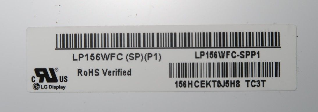

      מיגו להוציא
      @יוסף-בן-חיים
      אם אתה רוצה לקנות מסך,
      הדרך הכי טובה (שאני מכיר) היא:
      לבדוק במדבקה שמאחורי המסך, ולחפש את מספר הברקוד ששם באלי.
      ביאור בספוייילר
      ולבדוק טוב כמה פינים יש בחיבור.
      יש דגמים עם 30/40 פינים וחבל להזמין ולהחזיר סתם.
      כזה
      מה שכתוב בימין למעלה
      בהצלחה רבה.

        @יוסף-בן-חיים
        ביאור בספוייילר
        כזה
        בהצלחה רבה.

          @יוסף-בן-חיים כתב:
          התוכל להסביר כונתך?
          כוונתי לחיבור של המסך למחשב, כמה מגעים יש בו.
          לרוב יהיה כתוב לך 30pin או 40pin.

            @יוסף-בן-חיים
            תבדוק לפי החלק הזה שהביא @מיגו-להוציא 7b164af4-c462-4c23-a1b7-20a8f88b3272-image.jpeg במסך איזה סוג זה וכך תדע מה להזמין (יש FHD או HD יש IPS או NT יש מבריק או מאט ויש כמובן 30 PIN או 40 (קובע כמה MHZ המסך ) והדברים משנים את המחיר בהתאם
              יוסף בן חיים
              יישר כח. כבר הזמנתי לפי ההנחיות הנ"ל (מאלי ב130 ש"ח) והחלפתי והכל תקין בע"ה. תודה לכולם.
