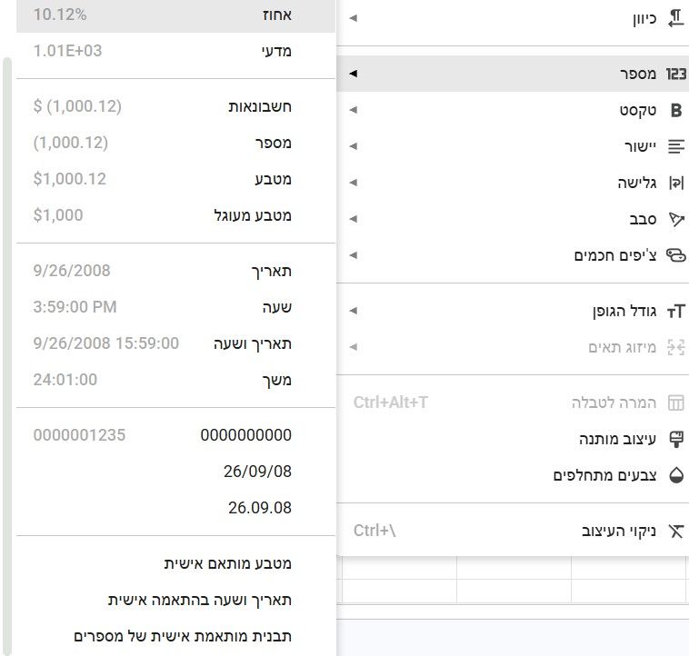

              @תלת-פאזי
              זה גם לא עזר
              מה שכן עזר חבר אחר הסביר לי
              בתבנית מותאמת אישית של מספרים עשיתי 10 אפסים ואז זה הסתדר. ולמספר נייח 9 אפסים

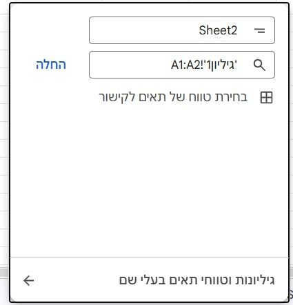

                @אוריי
                תודה על התגובה
                אני רוצה קישור לא רק לגיליון אני רוצה לשורה מסויימת בגיליון לדוגמא שורה 30 האם גם זה אפשרי?
                אורייא מנותק
                אורייא מנותק
                אוריי
                @אורגניסט-צעיר אפשרי תסתכל בצילום מסך ששלחתי יש שם אפשרות, של טווחים. תלחץ שם אמור להיות די ברור איך ליצור את זה.
                אם תסתבך תשאל שוב.
                כאן
