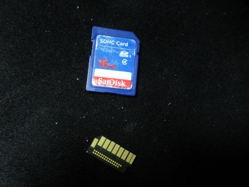

    כרטיס SD שנשבר יש דרך לשחזר
    צירפתי תמונה

        @NBV432
        רק‌​‌‌​‌​​​​​‌ מעבדה בתשלום של אלפי שקלים
        מי שמבין בזה זה @מתכנת-חובב או @משחזר-מידע
        אבל לא יהיה לו הרבה מה להועיל בכזה מקרה
        צול של הבורא יתברך

          SHIMI 0
          @NBV432 לא ממש

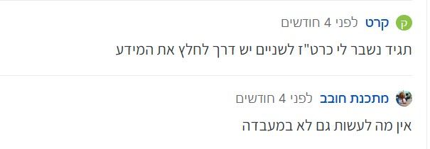

            @NBV432 מתכנת חובב כתב לי שאין מה לעשותca60cc31-7d47-4d64-beeb-91843d8855c7-image.jpeg

              NBV432
              @קרט תסתכל טוב בתמונה,
              גוף הזיכרון קיים רק הפלסטיק שעוטף אותו נשבר

                @NBV432 תקח את הכיסוי מכרטיס אחר

                  @NBV432 כתב:
                  תסתכל‌​‌‌​‌​​​​​‌ טוב בתמונה,
                  איפה תמונה?
                  המלצה שלי תן למומחים להתעסק שלא להזיק יותר

                    @צול-גאה @nbv432 לא הייי קורא לזה אפילו שחזור זה פשוט הפלסטיקה של הכרטיס מנסיון אתה יכול להכניס לתוך הפלסטיק של כרטיס אחר או לקחת קורא קרטיסים ולפתוח אותו ולהניח את הכרטיס השבור על הפינים. אתה יכול אפילו פשוט לקחת חתיכת קרטון, לחתוך בגודל של כרטיס זיכרון, לעשות בעובי של כרטיס ולהדביק את החלק.
                    האמת היא, במקרה שלך, זה נראה שהכי פשוט, פשוט להשתמש בחתיכת פלסטיק הקיימת.

                      @NBV432 אפשר פשוט להכניס אותו לפלסטיק אחר או לקורא וללחוץ אותו כלפי הפינים
                      כשאמרת לי נשבר לשתיים לא חשבתי שזה רק התפרק

                        @מתכנת-חובב כתב:
                        כשאמרת‌​‌‌​‌​​​​​‌ לי נשבר לשתיים לא חשבתי שזה רק התפרק
                        ג"א מצטרף 😉
                        זה לא נשבר אז כל מה שאמרנו לא מדויק

                          @צול-גאה בצד למעלה התמונה

                            @NBV432 זה לא נישבר זה יצא נסה להכניס את זה בעדינות (זה כרטיס זיכרון גדול)
