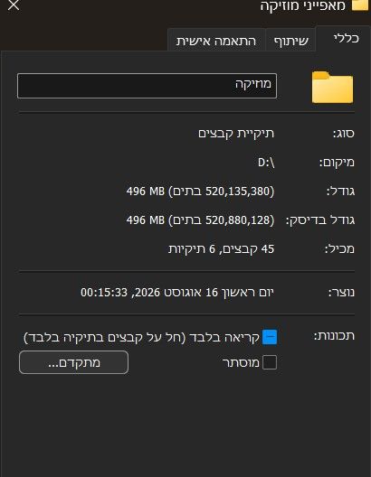

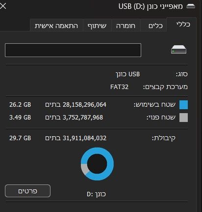

                  יצחק גולד
                  כתב נערך לאחרונה על ידי יצחק גולד
                  זה כאילו התמונה של המאפיינים הכללי!!
                  וזה מה שיש בפועל:
                  מה זה יכול להיות
                  ומה אפשר לעשות?
                  זה כאילו קרה פתאום

                    @יצחק-גולד זה חכול להיות וירוס שמסתיר ויכול להיות תקלה במערכת הקבצים,
                    ניסית להציג קבצים מוסתרים? יש מדריכים על זה בפורום.

                      @דאבל כתב:
                      @יצחק-גולד כמו שהוא אמר. תחבר למחשב
                      כתוב בCMD אות כונן ככה :E ואז attrib -h -r -s /s /d .
                      מנסיון, א"ל תעדכן
