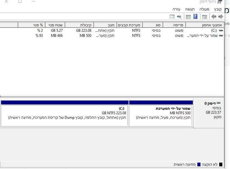

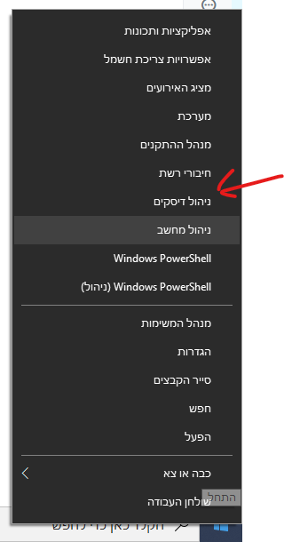

        @הטופ-של-הטופ קודם כל מנהל ההתקנים - מאותו תפריט שפתחת את ניהול דיסקים
        נראה מה קורה שם ונתקדם

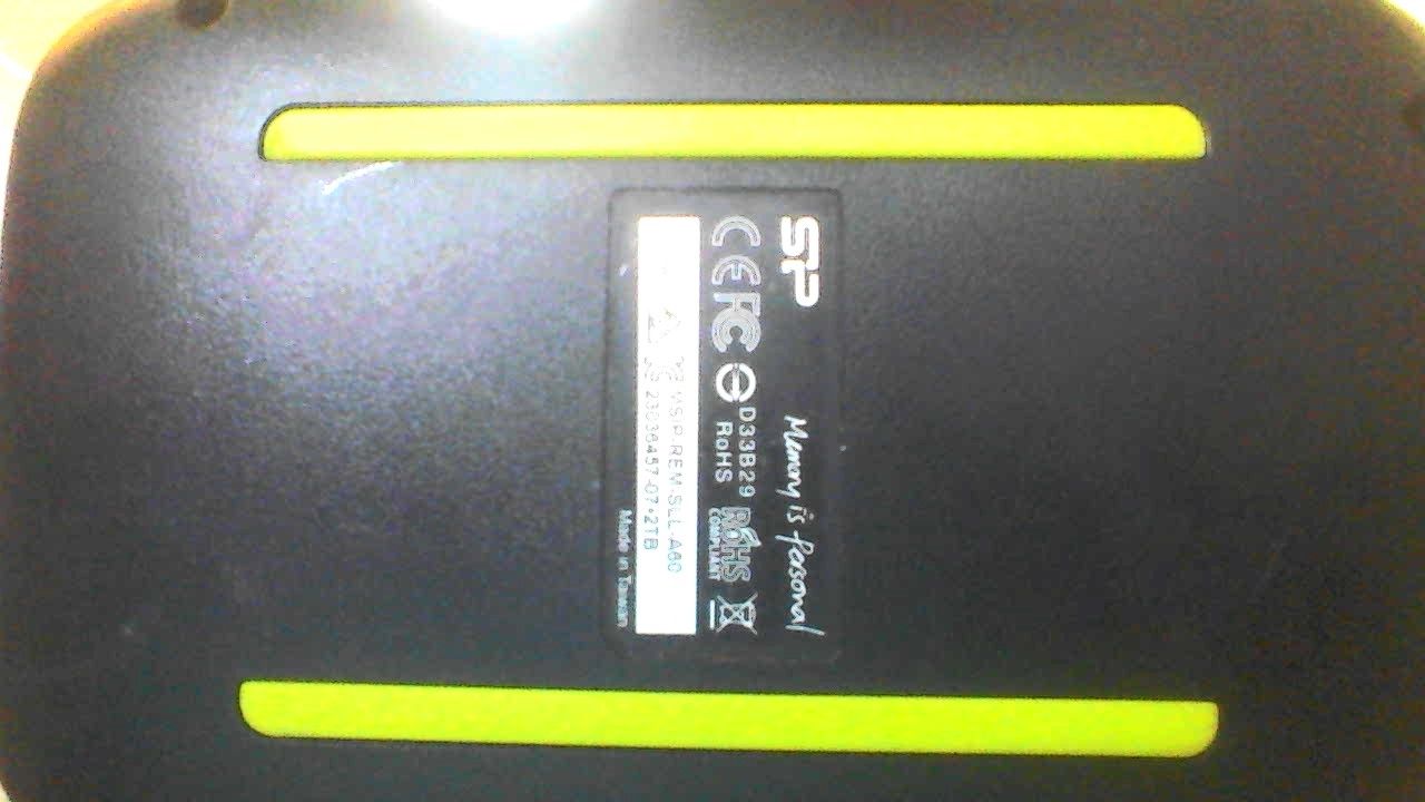

        • דאבלד דאבל
          @הטופ-של-הטופ חברה, דגם.
          הטופ של הטופ
          כתב נערך לאחרונה על ידי הטופ של הטופ
          @דאבל על האריזה? או צילום?
          אגב כשאני מכניס זה משמיע שתי ציפצופים וזהו
          דאבלד תגובה 1 תגובה אחרונה
          • מתכנת חובבמ מתכנת חובב
            הטופ של הטופ
            @מתכנת-חובב מה לבדוק שם? צילום מסך?
            • דאבלד דאבל
              שלץ

              #33
              @הטופ-של-הטופ
              קודם כל
              @דאבל כתב:
              חברה, דגם.
              או צילום או תכתוב, לא משנה.
              ואז
              @מתכנת-חובב כתב:
              וכן. צילום מסך משם.
              • ה הטופ של הטופ
                דאבלד מנותק
                דאבלד מנותק
                דאבל
                #34
                @הטופ-של-הטופ אמור להופיע על הדיסק עצמו את הפרטים האלו.
                כנראה הוא לא מסתובב בכלל אולי לא כדאי לחבר אותו יותר כי זה עלול להחמיר במקרה שתרצה ללכת למעבדה
                arcivaty@gmail.com

                  וכן. צילום מסך משם.
                  הטופ של הטופ
                  #35
                  @שלץ כתב:
                  זה הכונן
                  • ה הטופ של הטופ
                    @שלץ כתב:
                    זה הכונן

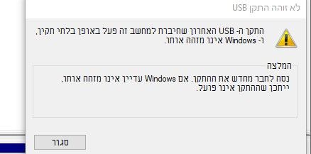

                      • ה הטופ של הטופ
                        יש לי כונן חיצוני שיש שם הרבה חומר וכנראה הוא חטף מכה קטנה וא כשאני מכניס אותו למחשב זה מראה נורה אדומה(שזה עובד) אבל במחשב לא רואים את זה
                        אשמח לעזרה מה אפשר לעשות ומה הבעיה
                        תודה לכול העונים והמסעים
                        שלץ
                        #38
                        נראה כמו זה,
                        @הטופ-של-הטופ כתב:
                        לא נראה שמכה קטנה תדפוק אותו.
                        ניסית לחבר למחשב אחר?

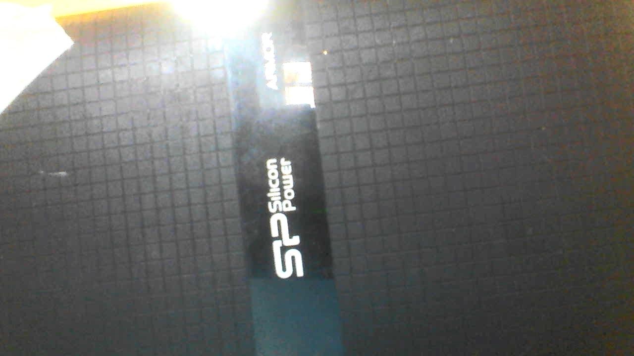

                                      גם לי יש אותה בעיה בחברה הנ"ל (SP)
                                      אבל רק במחשב נייד
                                      במחשב נייח זה עבד לי מצוין
                                      זה עבד לי תקופה עם המחשב נייד
                                      עד שזה הפסיק להתחבר - וזה רק מראה אור נדלק כחול
                                      ויש לציין שהכונן הוא הסוג החדש שלהם... (ולא כמו שהראת בתמונה)
